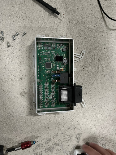

Hier Das Bild der Platine/steuergerät im geöffneten zustand, der Akku wird rechts von der oberen 5a Schmelzsicherung eingesteckt (man sieht die orange Dichung der buchse einwenig) Das Steuergerät sollte vorsichtig geöffnet werdem, da der Akku auf dem Deckel des Steuergerätes monitert ist, reissen könnte die Buchse beschädigen. (keine Angst, einfach vorsicht...)

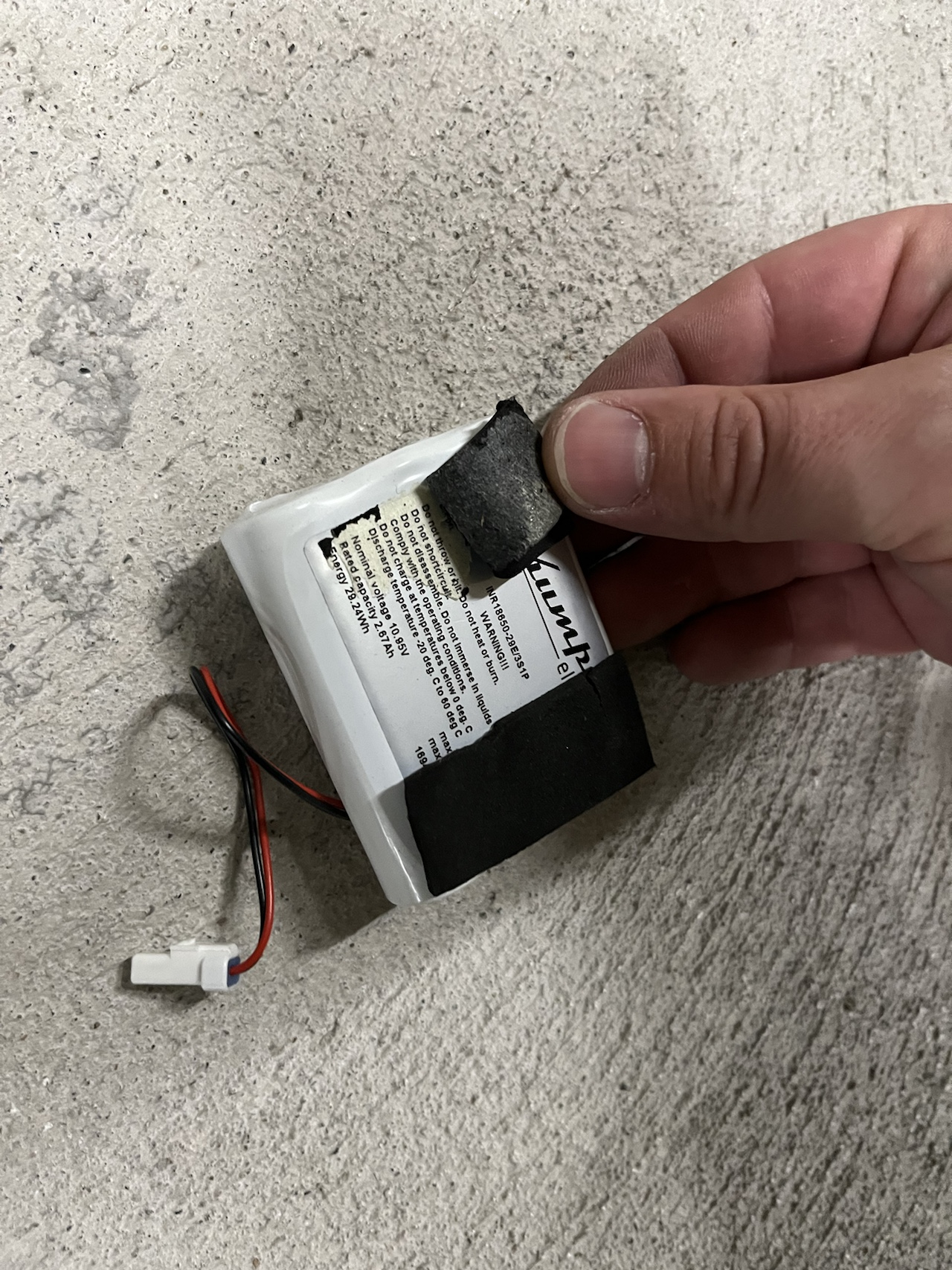

Zuletzt das Bild des Akkus, es scheinen 3 normale 18650 verbaut zu sein.
Bei einem ersatz, würde ich einen Akku mit BMS (oder ähnliche Batterieüberwachung) nehmen.
