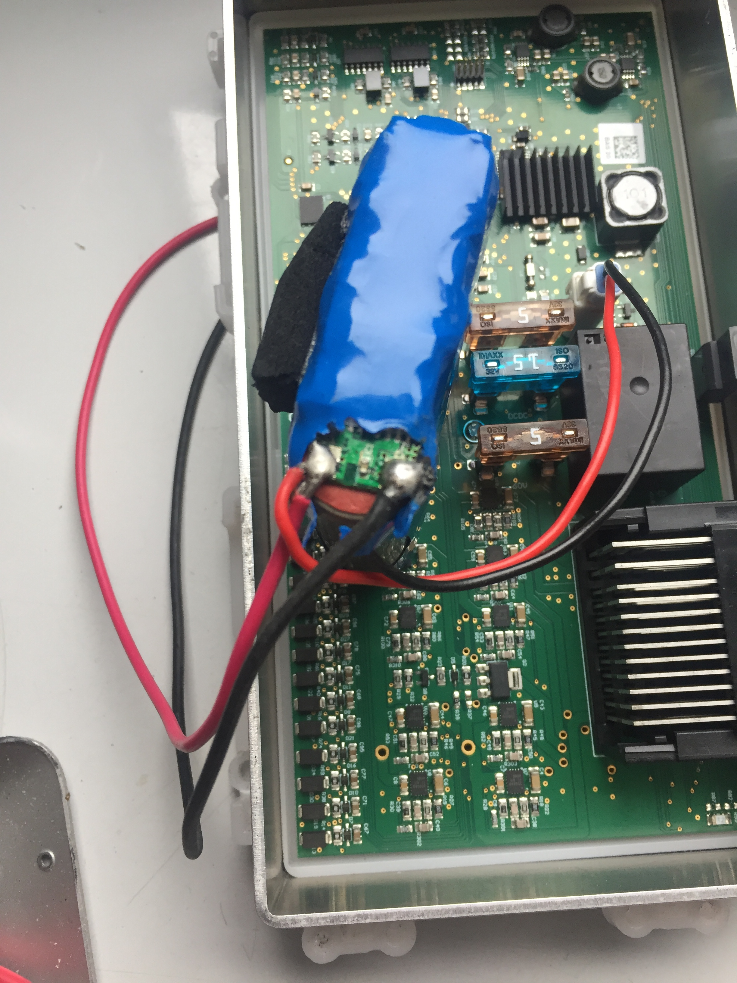

ich habe meine ECU A jetzt gefunden und darin auch die Batterie. Siehe Photo.
Leider bin ich mir jetzt unsicher, wie es weitergeht, weil es sich ja um drei Lithium-Ionen-Akkus handelt und nicht, wie ich erwartet hatte, irgendeine handelsübliche Roller-12V-Batterie.
Ich kann jetzt entweder den Akku-Pack zerlegen und die Zellen einzeln in einer meiner zahlreichen Li-Akku-Ladegeräte laden. Dann sehe ich auch, ob die drei noch in Ordnung sind, bekommen sie dann in Ermangelung von Shrinkwrap und Punkschweißgerät aber nicht wieder zusammen :)
Oder ich lege ganz naiv mal 12 V an die Leitung. War meint Ihr?

Da ist ein BMS im 12V Akku. Ich habe das so gelöst:
harryhepp hat geschrieben:
Mi 14. Aug 2024, 13:08
Bei 12V sollte nichts passieren. Aufgrund der eingeladenen Energiemenge habe ich entschieden, dass der Akku brauchbar balanciert sein musste. Dementsprechend habe ich die Zellen nicht komplett ausgepackt um sie einzeln zu messen.

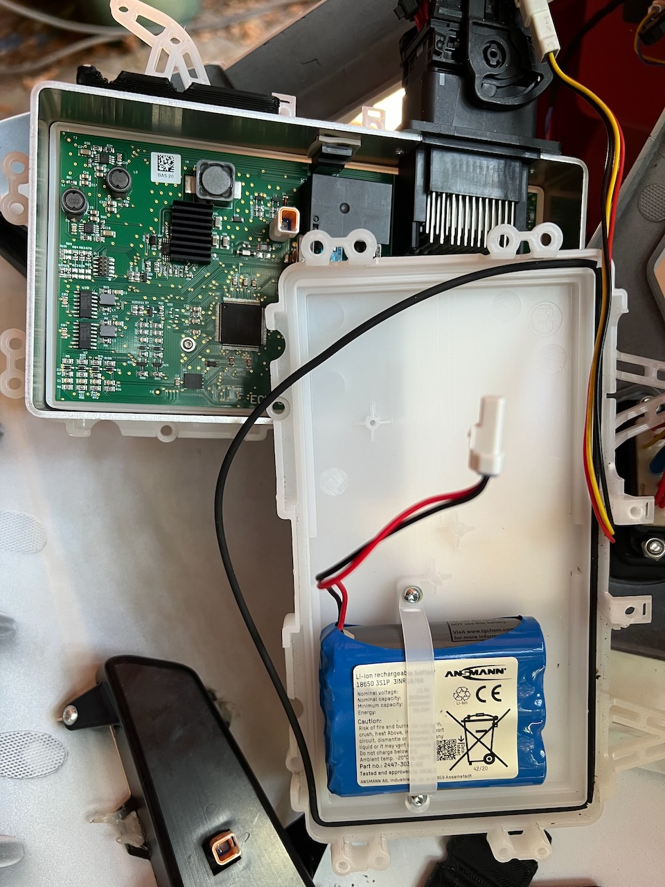

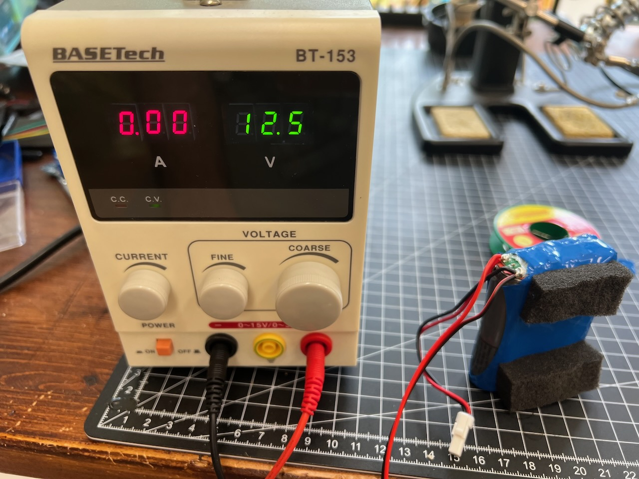

Ich hab das Akkupack ausgebaut und die zwei zusätzlichen Kabel an das BMS gelötet.
Eine Messung ergibt 0V.

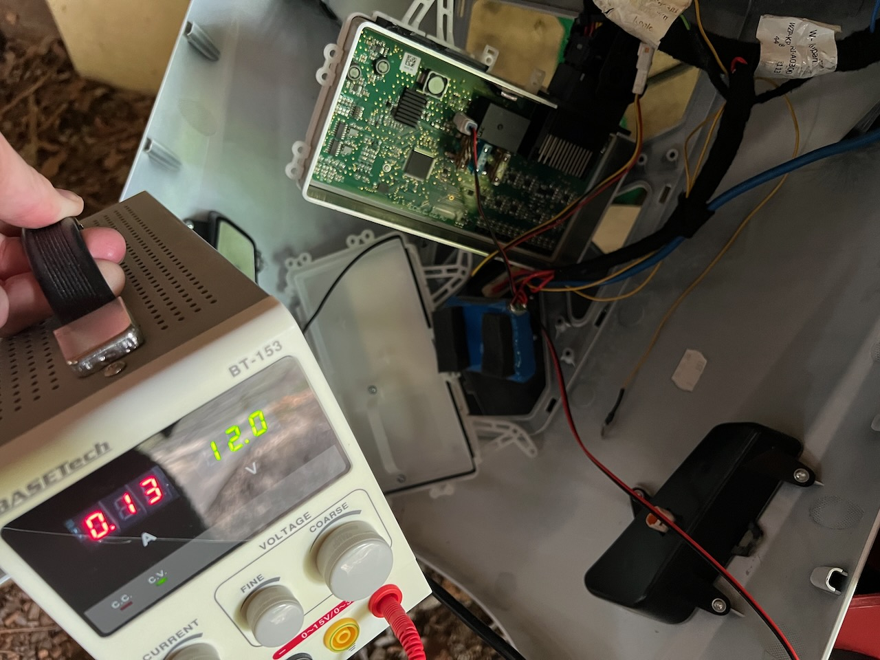

Dann mit meinem Labornetzteil 12V draufgelegt(siehe Photo). Da keine Strom fließt und sich auch sonst nach dutzenden Minuten noch keine Ladung messen läßt, vermute ich mal, dass das ganze Teil hin ist. Hab mal ein neues bestellt.
Dann das ganze wieder an die ECU angesteckt um zu sehen, ob sich der Roller mit externen 12V starten läßt. Auch nix. (2. Bild).
Allerdings kommt mir der Verdacht, dass ich beim Zusammenbauen beim letzten Mal Mist gebaut habe :? , oder jetzt beim Auseinanderbauen.

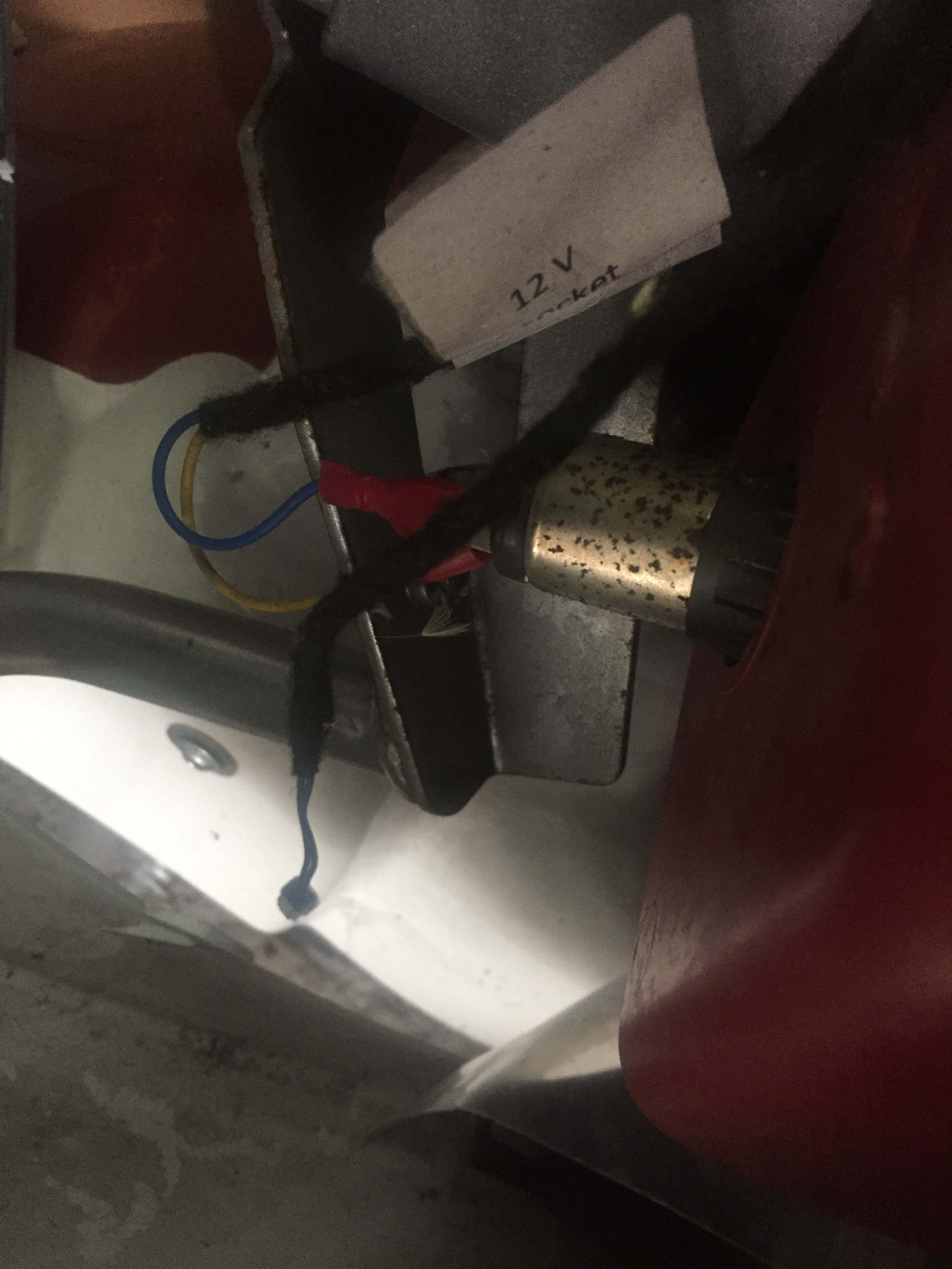

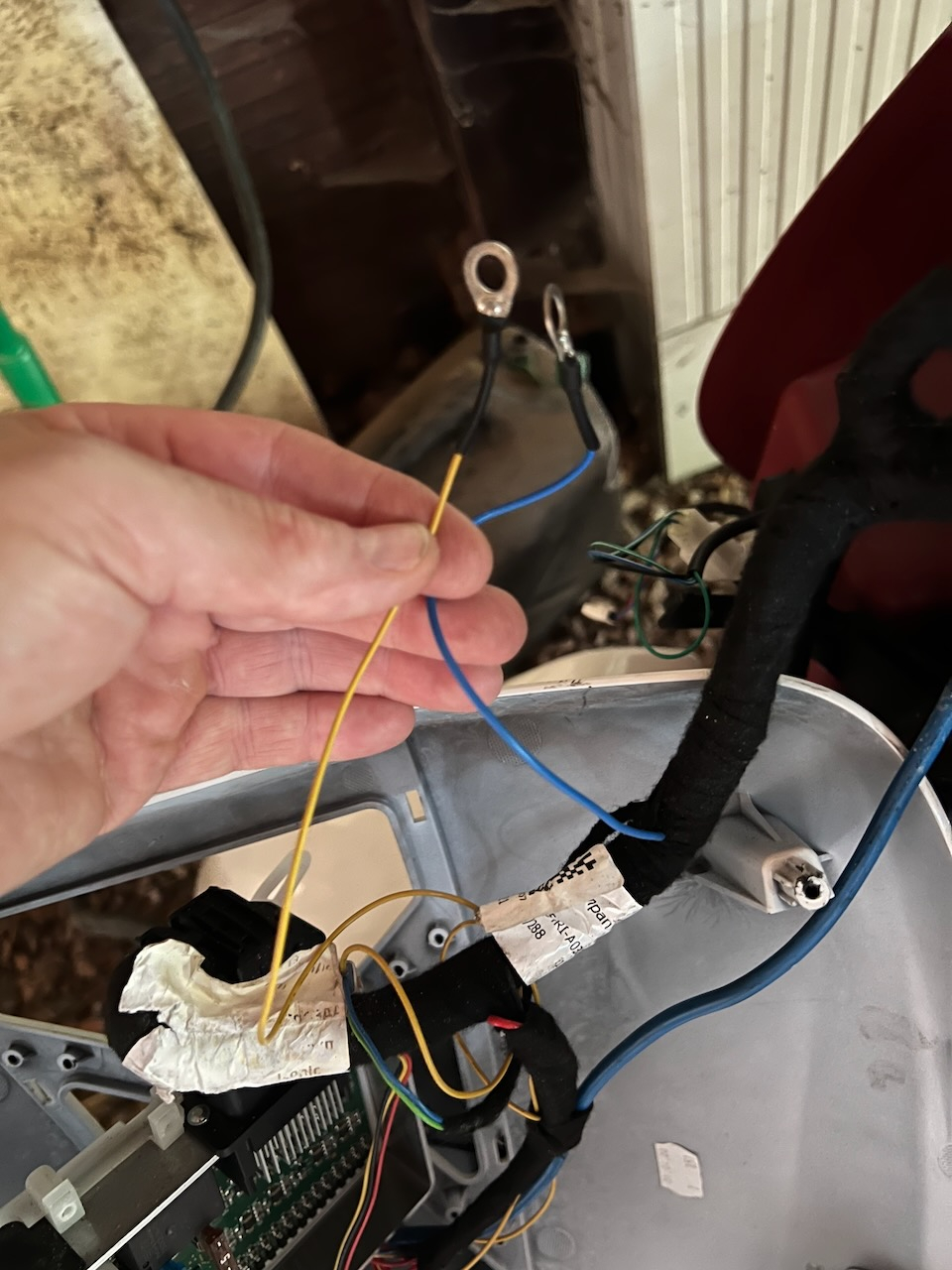

Habt Ihr eine Ahnung wo die beiden im dritten Bild gezeigten Kabel hinkommen? Offensichtlich irgendwo, wo eine Schraube durchgeht. Vielleicht ebenjene, wo das Frontpanel angeschraubt wird?

Dann bin ich mir 100% sicher, dass mind. 1 zelle defekt ist im akku (spannung sehr tief), denn dann verweigert das BMS jegliche ladung.
Leider kann ich mich am 3ten Bild garnicht orientieren… kannst du einen grösseren Abschnitt fotografieren?
Bez. direktversorgung mit 12v: liefert dein netzteil genug saft? Er scheint ja immerhin ein paar watt zu ziehen…
Wie geschrieben ist bei mir das BMS mit 12,6V nach ein paar Minuten aufgewacht. Mich wundert, dass dein Roller bei angelegten 12V nichts sagt. Da fließen immerhin 130mA. Bei der verbauten Akkugröße mit 3 Zellen sollte das plausibel sein.
Solche Kabelösen habe ich nicht gesehen. Aber ich kann mal nachsehen. Blau und Gelb? Da ist ja irgendwo eine 12V Buchse im Handschuhfach verbaut.
Edit: jepp, sieht bei mir etwas anders aus, aber die Farben passen.
