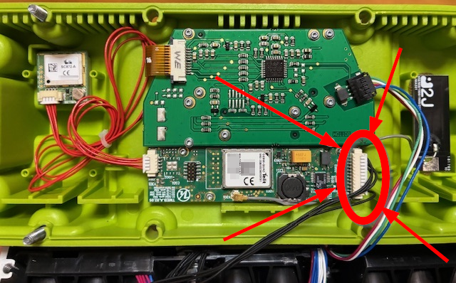

Hallo IchGebStrom!
Welches ist das Kommunikationsmodul?
Jenes wo Telit drauf steht?
Laut Beschreibung ist das doch das GNSS Modul. Danach wird der Kumpan vermutlich keine Zeit mehr bekommen, oder?
Hast Du auch die Antenne abgesteckt?
Danke!
Markus
Danke!
Markus

Re: Akku Kumpan 2.0 mit GPS Aufladen im Winter !!!!!
Hoi Markus
Ja das mit dem Telit ist das Kommunikationsmodul (läuft über GSM/GNSS).
Das modul ist mit einem schwarzen Kabel verbunden, welches vier adern hat. Wenn du dieses einfach aussteckst, passt dies schon.
Lg Raffler
Lg Raffler

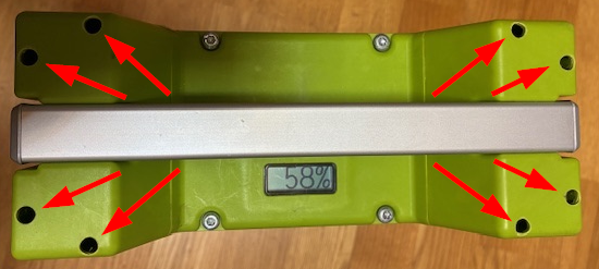

Vielen Dank Raffler für die rasche Antwort!
Anbei noch zwei Bilder, vielleicht hilft es jemanden beim Lokalisieren des korrekten Kabels welches abgesteckt werden sollte um die Selbstenladung zu minimieren bzw. unnötige Kommunikation ins Nirvana (oder wer weiß wo sonst hin) auszuschalten.
Übrigens, der Trick mit dem Gummihammer bei den Abdeckkappen hat bei mir nicht funktioniert weil diese mit ziemlich gut verklebt sind. Eine Abdeckung hab ich etwas beleidigt beim Versuch diese abzubekommen.
Habe es dann einfach direkt über den verdeckten Schrauben mit einem 5mm Bohrer gelöst. Daraufhin kann man mit einem normalen Torx T20 Schraubendreher auch diese acht Schrauben recht leicht öffnen.
Für die Dichtigkeit des Akkus ist dieses Vorgehen völlig irrelevant und man zerstört auch nichts dabei wenn man die Position der Schrauben halbwegs erwischt (+/- ein paar Millimeter Abweichung sind kein Problem
Beste Grüße!
Markus
Beste Grüße!
Markus
