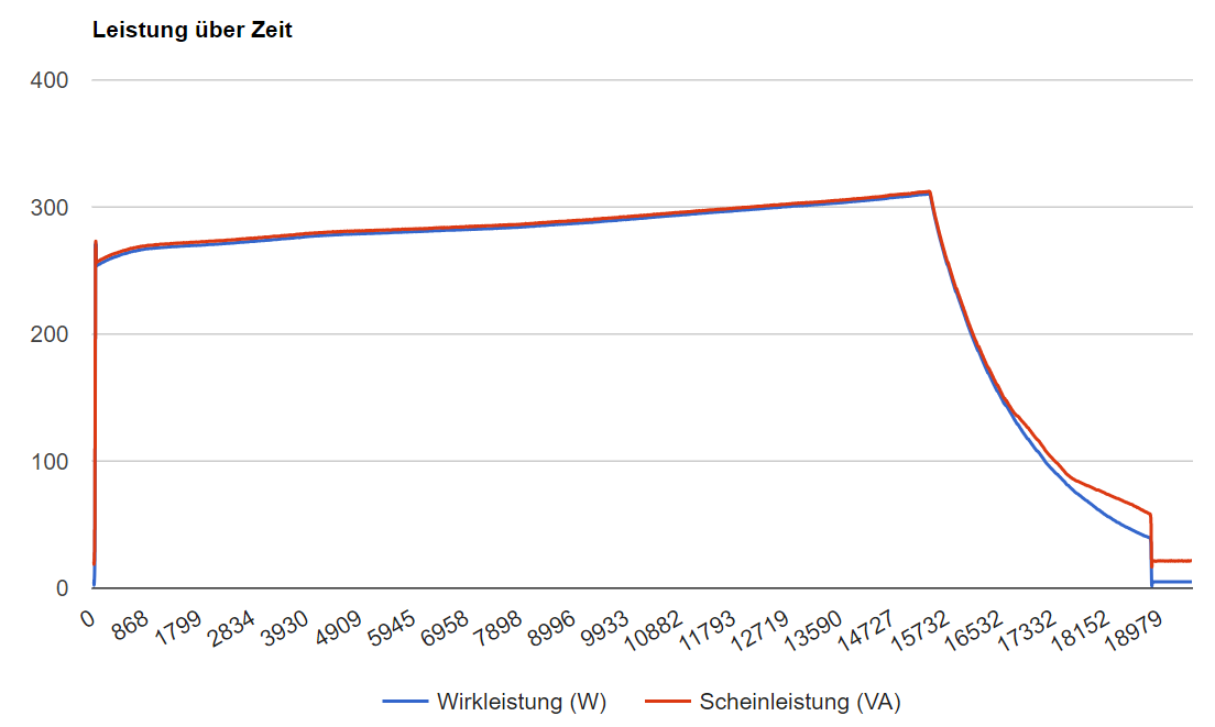

Das ist so auch nicht korrekt: Die höchste Leistung (also Produkt aus Strom und Spannung) wird erst am Ende der CC-Phase, also genau bei Übergang zur CV-Phase erreicht.wiewennzefliechs hat geschrieben: ↑Do 21. Jun 2018, 07:48[...]der CC-Phase (also der Phase, in der das Ladegerät mit Höchstleistung lädt)[...]
So sieht der volle Ladezyklus eines unu-Akkus mit dem originalen, lüfterlosen Netzteil aus "Sicht der Steckdose" aus:
(Hier als interaktives Diagramm.)

vsm, Michael spricht vom Wirkungsgrad des Ladegeräts, je nachdem, WO man in Deiner Kurve das Laden anfängt. Je voller die Batterie noch ist, desto weiter rechts in Deinen Kurven beginnt das Laden. Was der Lader primär vom Netz nimmt und was er sekundär in die Batterie pustet ist nicht linear zu zur primären Ladeleistung, sondern dieser Wirkungsgrad nimmt mit fallender Ladeleistung (vor allem in der CV phase am Schluss wirksam) ab.
Das ist die Verfälschung von Michas neuestem Ansatz, die Michael meinte.

Natürlich ist mir klar, dass die Ladeleistung bei Ladebeginn (d. h. bei niedriger Akku-Spannung) nicht so hoch ist wie bei Erreichen der (deutlich höheren) Ladeschlussspannung. Um mal wieder das Beispiel meines Novantics zu bemühen (14s-Akku): ganz leer hat der Akku eine Spannung von 14 x 2,8 Volt = 39,2 Volt. Die Ladeschlussspannung liegt bei 14 x 4,17 Volt = 58,4 Volt. In diesem Bereich wird mit 15 Ampere geladen, d. h. die Ladeleistung beträgt am Anfang der CC-Phase 39,2 Volt x 15 Ampere = 588 Watt, am Ende 58,4 Volt * 15 Ampere = 876 Watt. In diesem Szenario dürfte der Wirkungsgrad bei Ladebeginn in der Tat nicht optimal sein.
Allerdings wird der Akku zumindest bei mir nie komplett entladen. Meist lade ich ihn schon bei 50% SoC wieder auf. Dann hat er eine Leerlaufspannung von ca. 52 Volt. In diesem Fall liegt die Ladeleistung bei Ladebeginn bei 52 Volt x 15 Ampere = ca. 780 Watt (eher sind es etwas mehr, denn die Ladespannung muss ja etwas höher sein als die Akku-Spannung, damit überhaupt Strom in den Akku fließt). 780 Watt sind fast 90% der Maximalleistung und damit in einem Bereich, in dem das Ladegerät mit vergleichsweise hohem Wirkungsgrad arbeitet (zwischen 90 und 100% der Maximalleistung dürfte es keine signifikanten Unterschiede beim Wirkungsgrad geben). Schlechter wird der Wirkungsgrad dagegen in der CV-Phase, besonders ab der 2. Hälfte dieser Phase. Da beträgt die Ladeleistung weniger als die Hälfte der Maximalleistung und der Wirkungsgrad sinkt.
Die von mir genannten Verbrauchswerte (50 Wh/km beim Laden nach nur 10 km Fahrt bzw. 38 Wh/km beim Laden nach 40 km Fahrt) sind übrigens nicht geschätzt oder geraten, sondern gemessen. Die Werte sind reproduzierbar, und zwar mit mittlerweile 2 verschiedenen Ladegeräten.

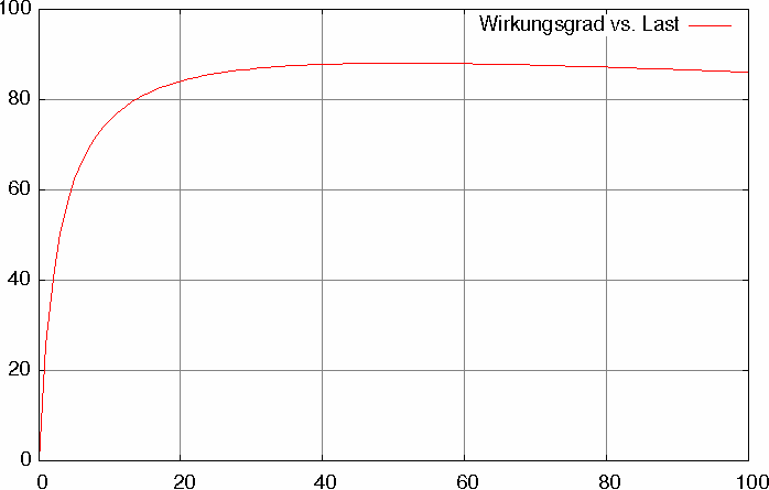

Re: Das Märchen von doppelter/dreifacher Reichweite bei zwei oder drei Akkus im Roller
Der Wirkungsgrad eines typischen Schaltnetzteils sieht in etwa so aus:
Also ja, ganz gegen Ende der CV-Phase wird es ineffizient und vorher müssen wir eigentlich nicht über die marginalen Unterschiede diskutieren. In der Praxis dürften auch die wenigsten einen zweiten Akku mitführen, wenn sie eigentlich bis zum nächsten Laden mit einem einzigen ausgekommen wären...
