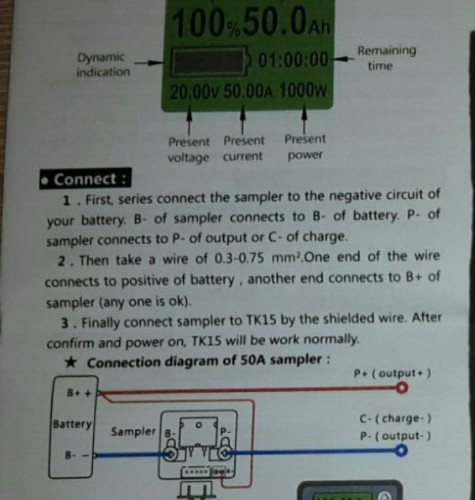

Das klingt doch gut, am besten du verbaust noch ein Coulometer TK 15 und dann kennst du deinen Akku bis zur letzten Zelle.

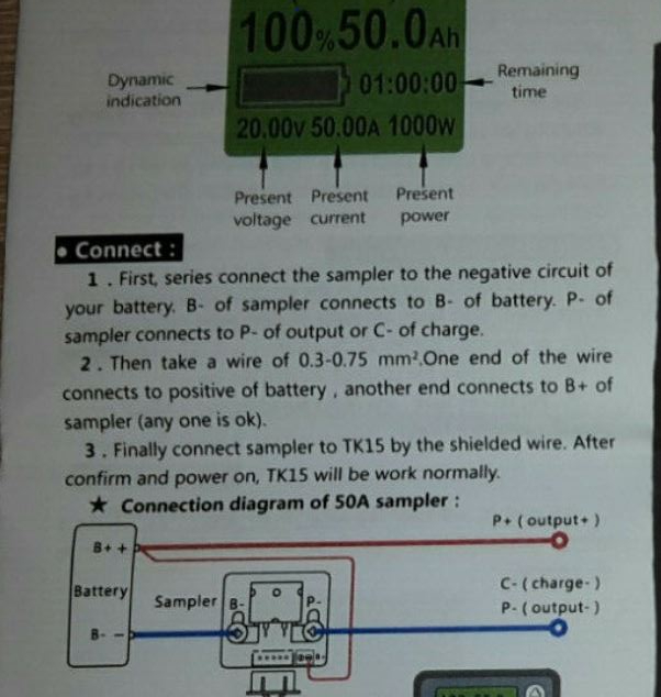

Wird an B- und P- angeschlossen, also parallel zum BMS, das ja im gleichen Zweig angeschlossen ist?
Und welche Betriebsspannung?
Ich suche noch nach was einfachem, wo ich den Akku-Status überprüfen kann, ohne das dieses Bauteil Strom zieht und mir bei längeren
Standzeiten den Akku leerzieht. Also an Dauer + möchte ich das nicht anschließen.

Ich habe meins noch nicht fest montiert, aber wenn das + ab ist, bleibt das Gerät dunkel. Harry und andere haben das Teil schon länger in Betrieb.

Hmm....also Schalt-Plus vom "Zündschloss" anschließen? Neee, macht keinen Sinn, das ist ja vmtl. nur nen Steuerkontakt, was den Controller einschaltet. Da wird das komplette Akku Plus dran müssen.
Und ich glaube ich habe einen Denkfehler, das Teil muss in die Minusleitung nach dem Akkuausgang, damit hat es das BMS längst passiert.

Je nachdem wie du es montiert kannst du den Verbrauch beim Laden oder beim Fahren messen, das + sollte geschaltet und Batteriespannung haben, nicht für 12 Volt vom Schlüssel, ich muss nur den geschalteten Ausgang auch noch suchen.

auf den verwendeten BMS lese ich "Common Port". Da fließt also Fahrstrom und Ladestrom durch die gleiche Leitung.
Akku mit B- an das BMS und in den P- Strang kann dann der Stromsensor des Kapazitätmessgerätes rein.
Dann werden sowohl Ladeampere und Entladeampere gemessen.
Da der Schaltplan auch für Blei-Akkus zutrifft, steht da Anschluss an B-. Es muss aber am P- des BMS angeschlossen werden,
damit das BMS im Unterspannungsfall auch diesen Verbraucher abtrennen kann.
Es wird vom BMS Minus geschaltet; da kommen ja auch die Elektronen raus.
Das Zündschloss schaltet lediglich den Pluspol auf den 12Volt DC/DC-Wandler für Licht und Steuerstrom.

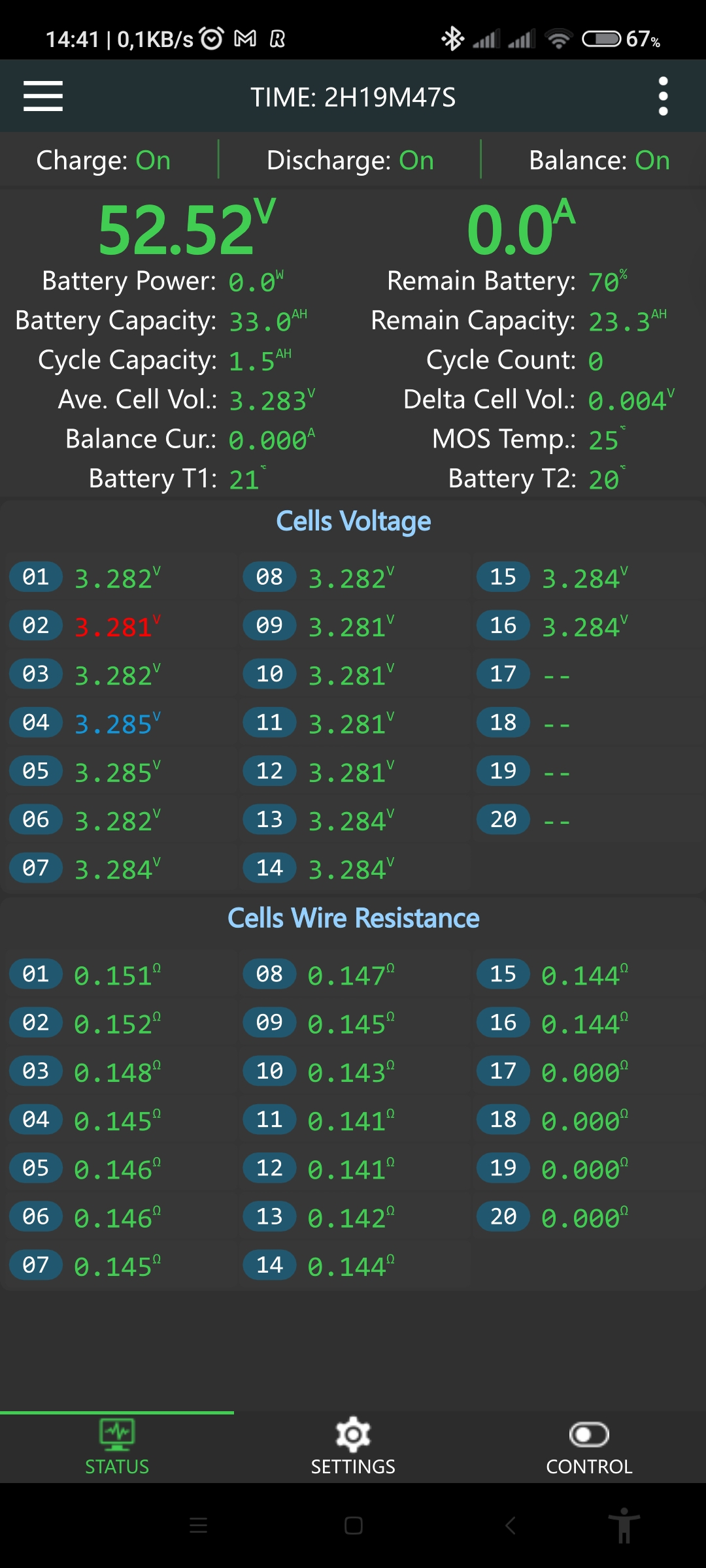

hab den gleichen Roller und ebenfalls die alten Blei Akkus entsorgt. Allerdings habe ich statt 18650 LiIonen Zellen 160 26650 LifePO4 3,3Ah in der Konfiguration 16S10P verbaut. Als BMS habe ich ein JK Bluetooth BMS verbaut um via Handyhalterung uns APP den Akku unter kontrolle zuhaben.
