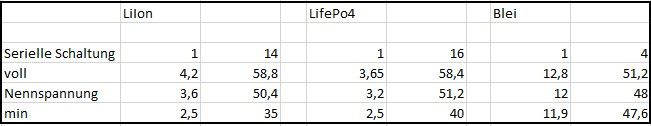

Habe mich dabei an folgender selbst erstellten Tabelle orientiert
LiIon LifePo4 Blei
Zellen Serielle Schaltung 1 14 1 16 1 4
voll 4,2 58,8 3,65 58,4 12,8 51,2
Nennspannung 3,6 50,4 3,2 51,2 12 48
min 2,5 35 2,5 40 11,9 47,6
Wissen sollte man, das die Cut Off Spannung des Controllers bei 42V liegt. Aufgrund der steileren rel. linearen entladekurve von Li-Ion ist folglich nicht die gesamte Kapazität des Akkus im Roller nutzbar. Die Entladekurve von LifePo4 ist bekanntlich deutlich flacher und fällt am Ende umso steiler ab, was zu einer besseren Ausnutzung der Akkukapazität führen sollte.
