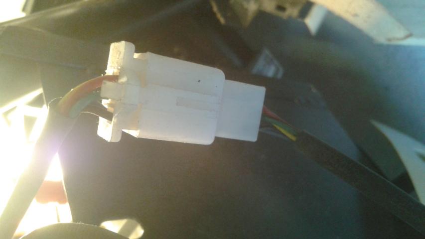

Also soweit ich das zustande gebracht habe habe ich den Roller auf den Hauptständer gestellt Zündung und am hinterrad gedreht während ich gemessen habe mit folgendem Ergebniss:
Rot gegen Blau beim drehen des Rades 1,7Volt ohne drehen 4,2Volt
Rot gegen Gelb wie oben!!
Rot gegen Grün beim drehen 1,7 Volt im Stand 0,7Volt
Schwarz gegen Blau 2,5 Volt beim drehen.
Schwarz gegen Grün 2,5Volt beim drehen.
Schwarz gegen Gelb 2,5 Volt beim drehen.
Mit dem messen der Hallsensoren war ich unsicher wie ich das anstellen soll da soll ich ja nichts gegeneinander messen sondern nur dieses eine Kabel oder wie
(bin kein Elektroniker hab aber Voltmeter zum Steckdosen messen usw. aber sonst najaa vieleicht für doofe erklären bitte
Ich hänge noch drei Bilder an das erste ist der Stecker bei dem ich gegeneinander gemessen habe der kommt vom Hinterrad.

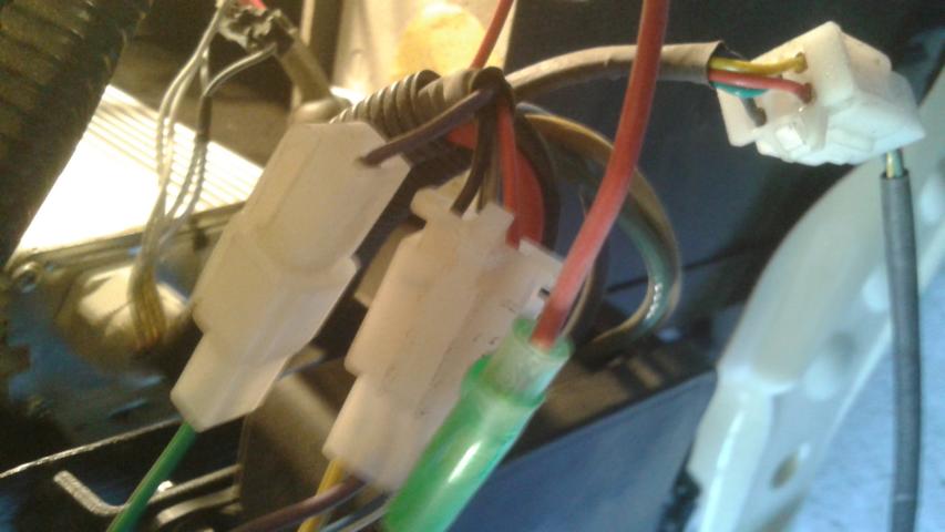

Beim zweiten denke ich das die oberen diejenigen sind die vom Hallgeber kommen.

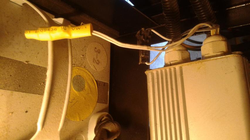

Beim dritten ist mir aufgefallen das da noch ein kabel aus dem Controller Baumelt ohne Gegenstück?

- Beiträge: 6516
Re: Sunetta Roller Ruckelt und macht laute Geräusche
Ich denke, der Hallsensor mit dem gelben Ausgang ist defekt. Die Messungen rot gegen gelb bzw. grün bzw. blau nochmal wiederholen. Bei langsamen Drehen sollte eine kleine Spannung 1,7V? und eine hohe 4,2V sich abwechseln. Ein Hallsensor kostet nur 2 Euro, aber das einbauen ist nicht ganz ohne.....
