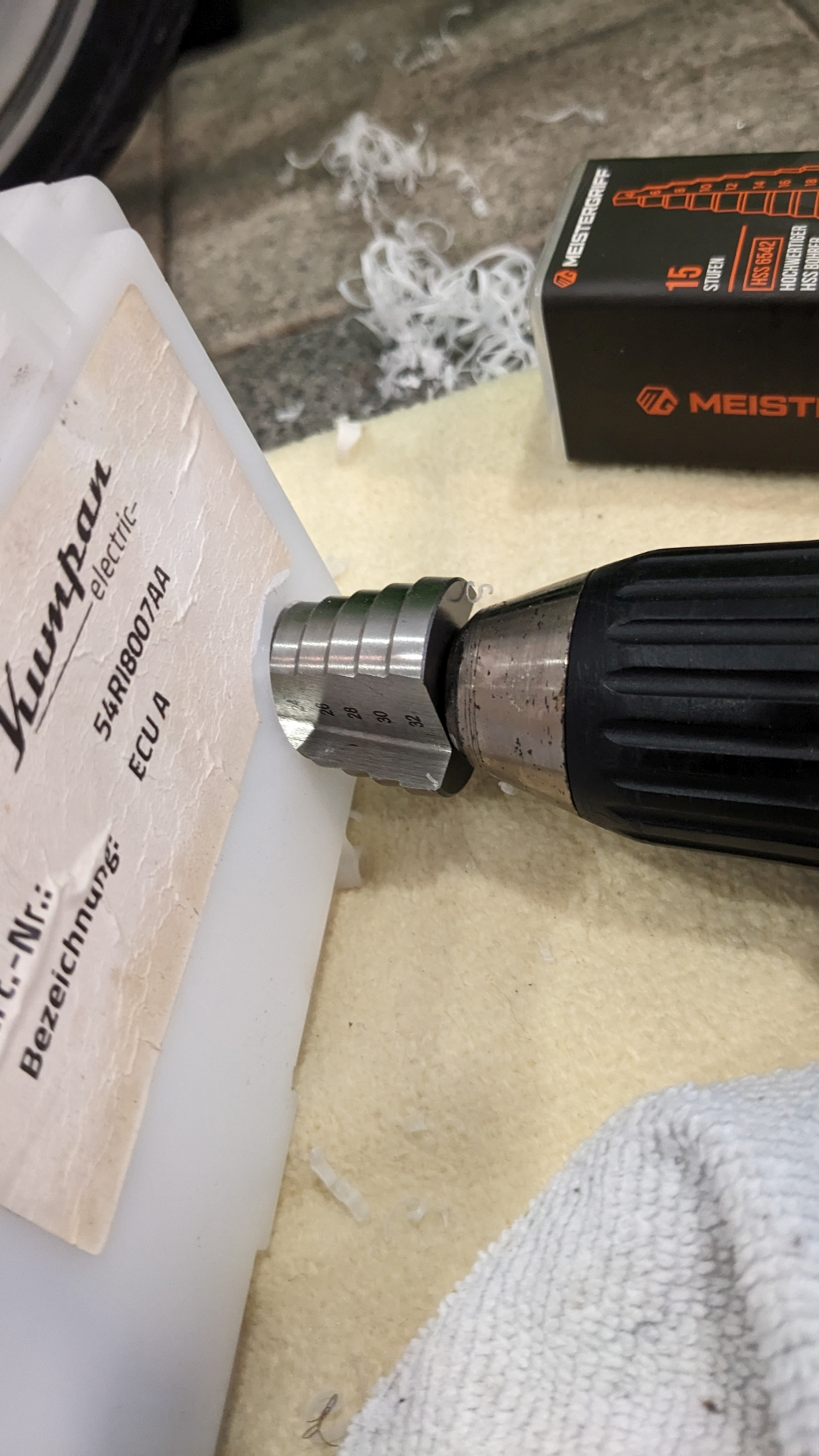

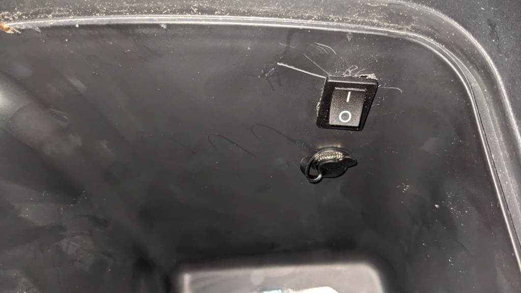

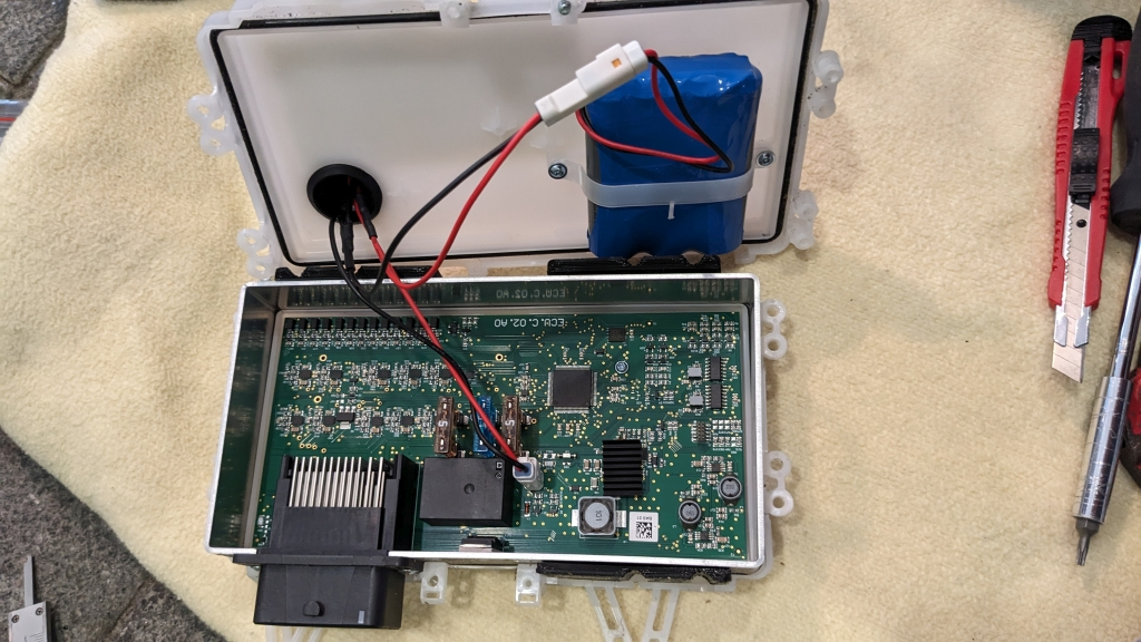

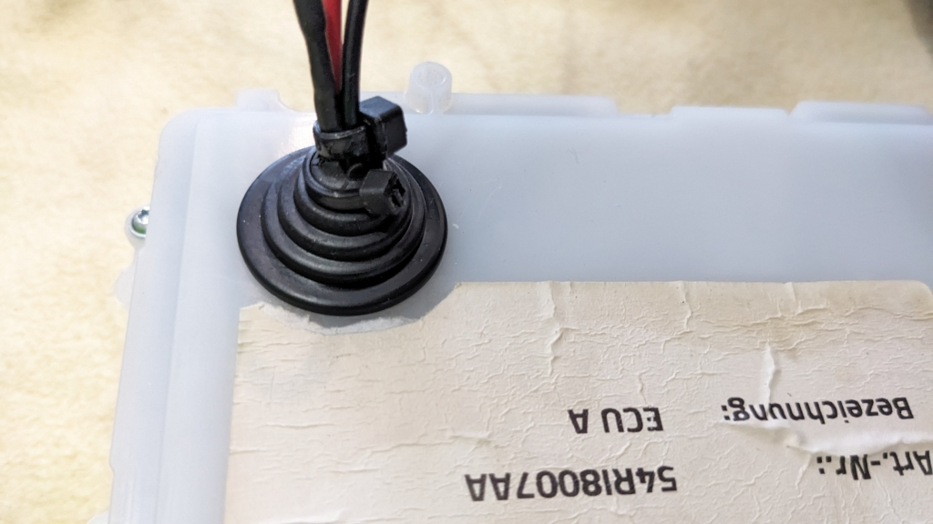

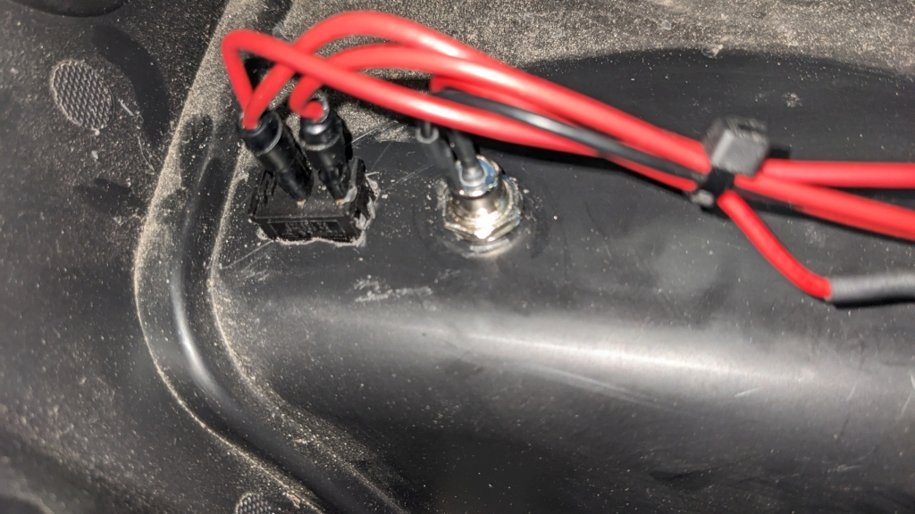

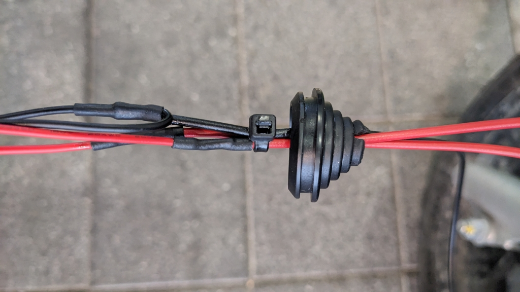

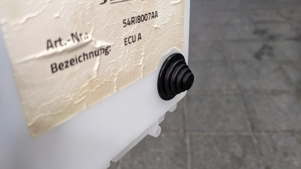

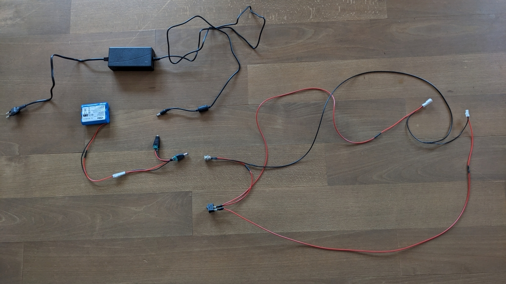

So, wie versprochen, hier mein Umbau.
Zuletzt geändert von ThSc am So 16. Jun 2024, 11:16, insgesamt 1-mal geändert.
Thomas
Thomas

Vor dem Umbau hatten wir die Kraftpakete 2.0 aufgeladen und eingesetzt.
Die Anzeige war da und wir konnten starten, obwohl die Kraftpakete seit 4 Monaten leer waren und der Backup-Akku leer sein sollte.
Wir haben trotzdem umgebaut.
Jetzt kann der Backup-Akku vom Steuergerät getrennt werden und das funktioniuert auch.
Thomas

Hallo Frank,
es war vor dem Umbau nicht klar, was der Backup-Akku macht. Und das ist es jetzt auch noch nicht.
Die zusätzliche Buchse hat nicht viel gekostet und gibt die Möglichkeit die 12 Volt in die ECU zu bringen.
Ich habe keine Lust jedesmal wenn die Anzeige nichts anzeigt die Verkleidung abzuschrauben und den Akku abstecken und anstecken.
