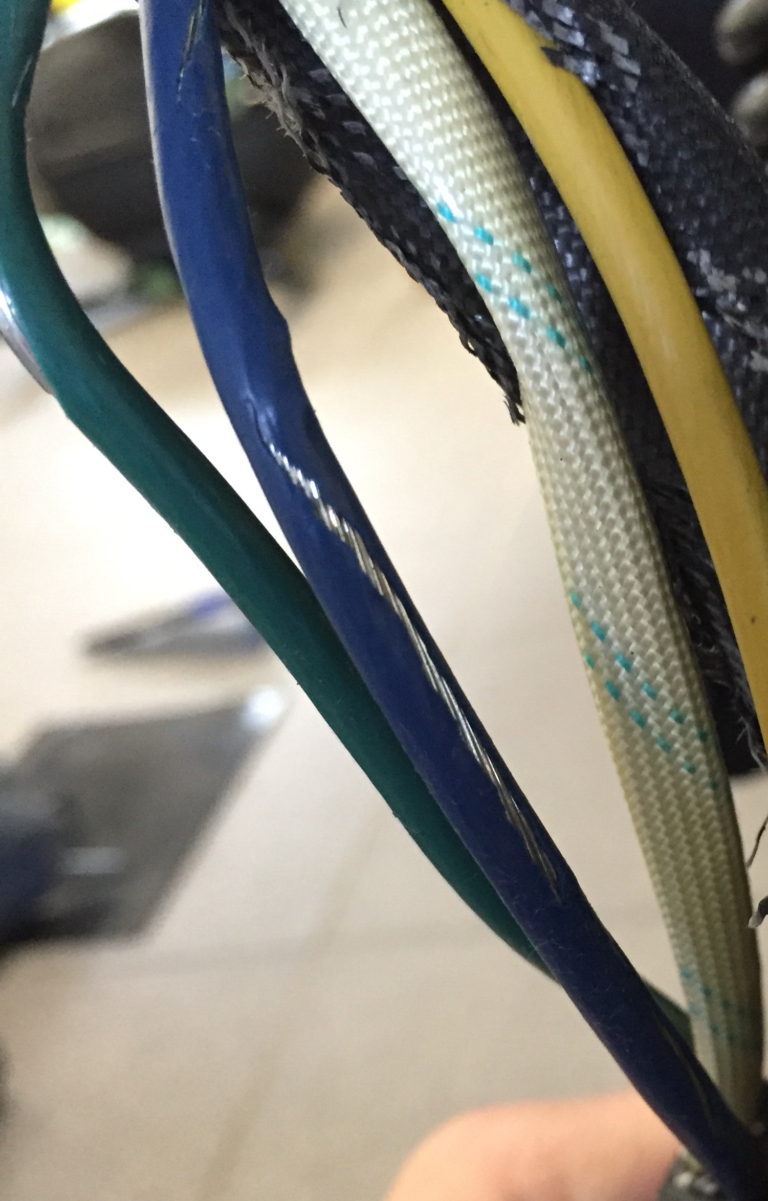

Hallo Jungs, nach Einbau der Batterien in meinen Roller, denke ich, habe ich das Problem entdeckt. Und zwar war das schwarze Schutzblech am Hinterrad locker gewesen. Nach Befestigung merkte ich eine kleine Abschürfung (ca. 3cm lang) am textil ummantelten Kabel welches zum Motor geht. Nach genauerer Betrachtung konnte ich die Kabel (grün und blau) darunter erkennen. Habe mal großzügig an dieser Stelle die Textilummantelung entfernt und ich glaubte nicht was ich da gesehen habe. Die Isolierungen an beiden Kabel scheint sich aufzulösen. Es gab mit Sicherheit ein Kontakt beider Kabel miteinander und somit ein Kurzschluss. Wie kann sich sowas überhaupt auflösen? Der Roller wurde nur bei schönem Wetter bewegt und hat nach 4 Jahren gerade mal 203 Km auf dem Tacho. Ich bin schockiert über die miese Qualität aus China. Bild habe ich euch msl angehängt. Leider weiß ich jetzt immer noch nicht was defekt ist. Kann ja eigentlich nur noch der Motor oder Controller sein, oder? Wie soll ich weiter vorgehen um das defekte Bauteil rauszufinden?

Erst mal die Kabel gescheit Isolieren
Das Problem mit den Phasenkabeln bei Radnabenmotoren ist, dass die durch eine möglichst kleine Bohrung in der Motorwelle passen müssen. Das dürfte der Grund für die bessere Pulverbeschichtung dieser Kabel sein, um möglichst viel Kupfer zu haben...

Die Stelle ist nicht direkt an der Motowelle sondern ca. 20 cm vom Rad entfernt.

Die Isolierungen sehen so aus, als wären sie verdreht worden oder als ob sie Hitze bekommen hätten. Letzteres führt dazu, dass die Isolierung i.A. härter und brüchiger wird. Von daher würde ich mich der Empfehlung von MEroller anschließen und weiträumig eine neue Isolierung überziehen, Schrumpfschlauch oder Gewebeschlauch wie auf dem Foto erkennbar.
Sollte die Isolierung ausgehärtet sein (durch Hitze), dann wirklich möglichst komplett jedes Kabel überziehen. Und danach erst einmal Bestandsaufnahme. Da sich der Roller nicht schwergängig schieben lies, würde ich noch die Hoffnung haben, dass es keinen Kurzschluß gab. Aber das ergibt die Bestandsaufnahme nach dem Flicken.

Danke für euer feedback. Werde jedes Kabel extra isolieren.
