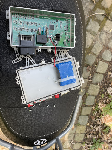

Ich war nun aufgrund fehlfunktion des Backup-akkus auch gezwungen die Modifikation vorzunehmen. Ich habe den Akku geöffnet welches tatsächlich ein BMS beinhaltet. Nach Überprüfung der Zellen stelle ich fest, dass zelle 1 von 3 total entladen ist (0.1V) währenddem die beiden anderen nahezu voll sind (3.6V).
Evt klaut das BMS strom aus der ersten Zelle strom, um sich selbst am leben zu halten? Habe aufjedenfall das BMS auf 3 andere neue Zellen umgepflanzt und den akku samt modifikationen (kippschalter& externe lademöglichkeit) wieder eingebaut….

Mich hat es nun auch erwischt. An den Backup Akku zu kommen ist schon ein Akt. Natürlich werde ich den Akku nun tauschen.
Darüber hinaus überlege ich nun, ob ich einen zusätzlichen „Reset“ Schalter verbaue, oder aber den Akku in das Handschuhfach verlege.

Hallo , Back Up Akkus von Ansmann ( original Kumpan ) können bei uns bestellt werden.
Der Akkus ist in der ECU A installiert . MfG. Helmut Heuft Heuft Prüfstandtechnik

Meine Frage daher, was muss ich abbauen um an ihn zu gelangen?
Normaler Weise tut sich beim klassischen Fehlerbild gar nichts.
Wie auch immer: Du musst die 7 Schrauben der Frontverkleidung lösen (eine ist hinter dem runden Aufkleber).
Dann siehst du den Controller. Ich habe dann die 4 Halteschrauben gelöst, um diesen dann heraus zu hohlen.
