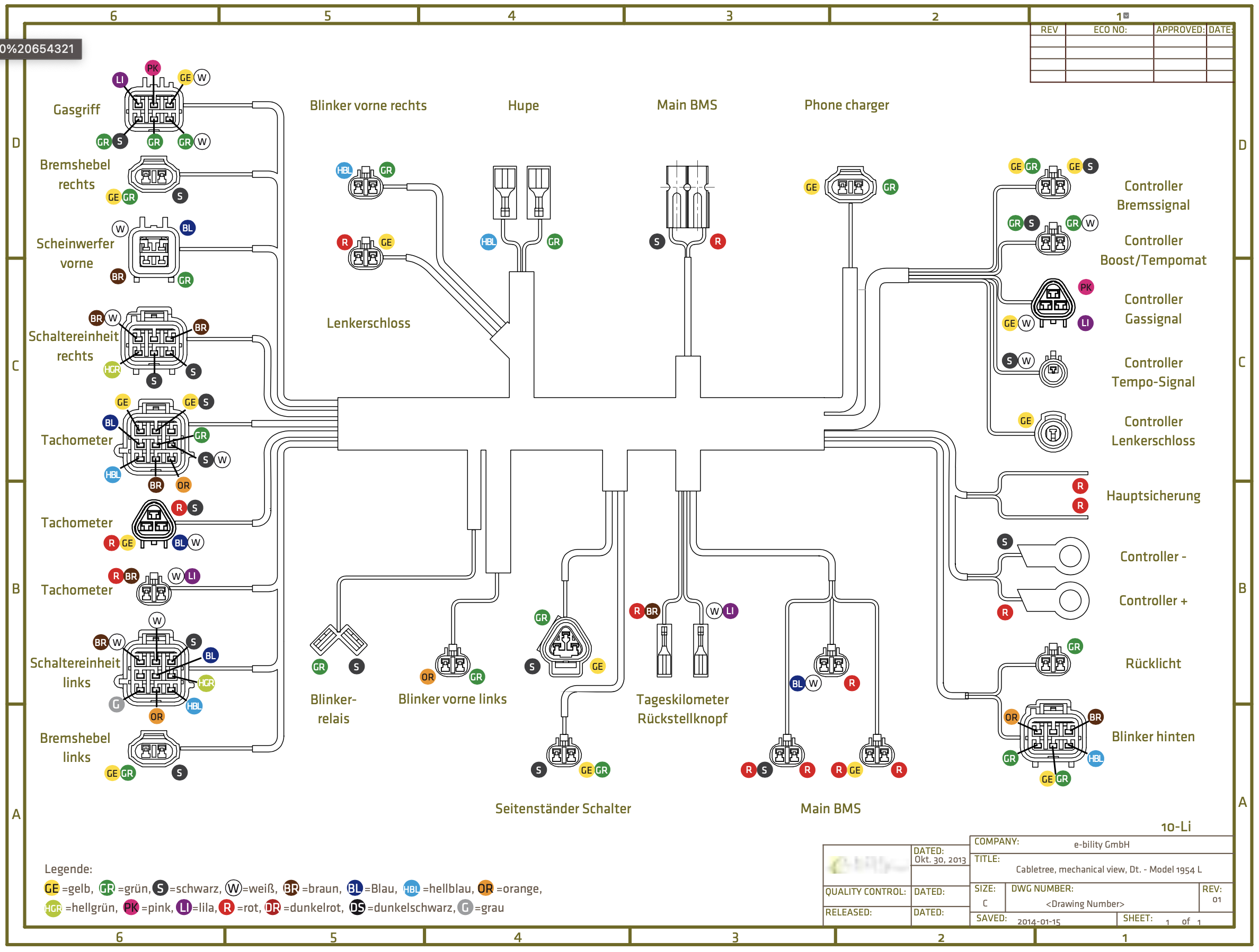

Guck mal: Grün/Gelb sieht schon gar nicht so verkehrt aus:

Wow! Super Danke vsm!!!
