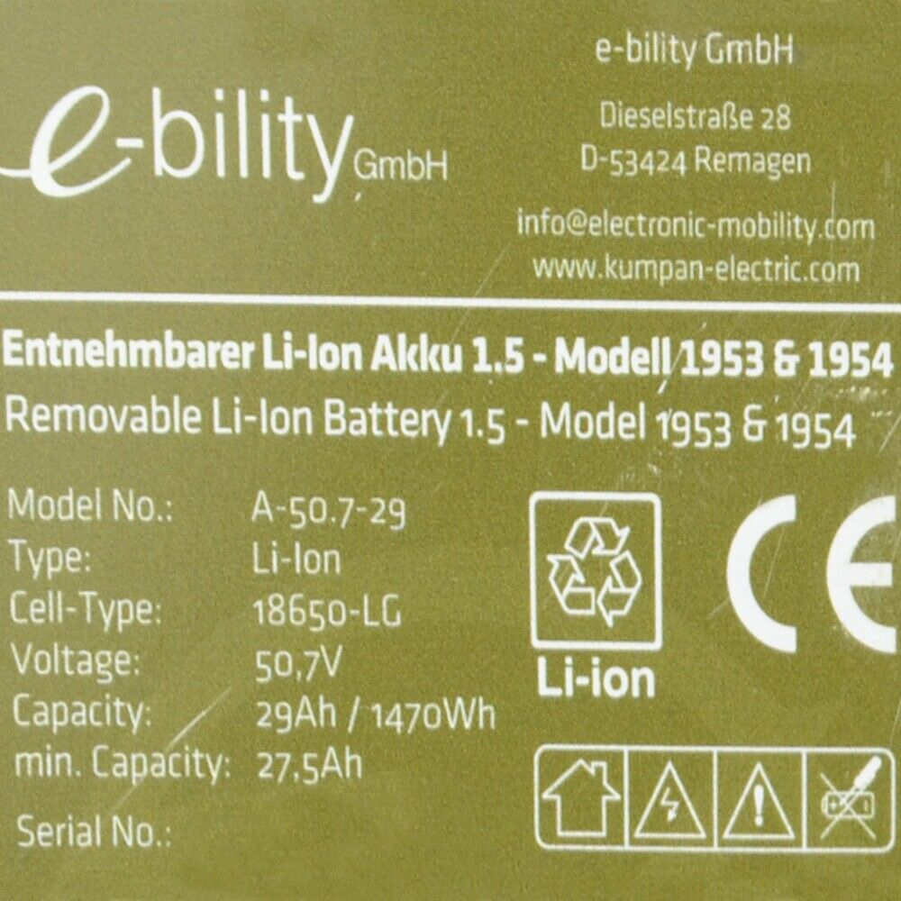

Meine Akkupacks werden langsam Müde.
Ich habe 3 Stück in meinem Roller und im Winter will ich die Zellen tauschen lassen.
Wer kann mir da weiterhelfen.
Liebe Grüße Uli aus Krefeld

Beginnende Zellenmüdigkeit würde ich erst ab einem Alter von drei bis vier Jahren annehmen. Falls die noch nicht so alt sind, können Verluste an Kabelverbindungen usw. auftreten. Ohne dass ich den Kumpan detailliert kennne würde ich vermuten, dass es irgendwo ein Klemmbrett gibt, an dem Schraubverbindungen zwischen Controller und Motor sowie Akku existieren. Dort würde ich alle Verbindungen sauber reinigen und dann erneut probieren.
Ansonsten haben wir hier Forenkollegen, die Akkus neu aufbauen, und am Markt gibt es Aufbereitet für Pedelec-Akkus, von denen manche auch Rollerakkus neu bestücken oder aber komplett neue Akkupacks aufbauen, was oftmals lohnender ist.
Grob über den Daumen gepeilt dürften bei Dir pro Akku 140 Zellen verbaut sein. Rechne mal grob mit 3 - 5€ pro Zelle im Austauch. Das mal 3 Akkus ...
