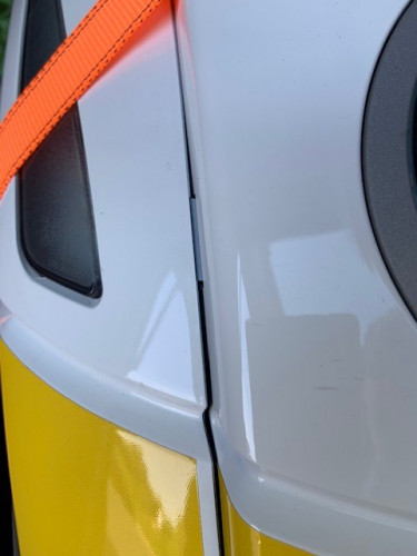

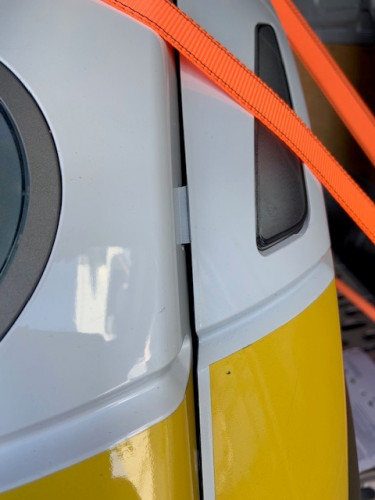

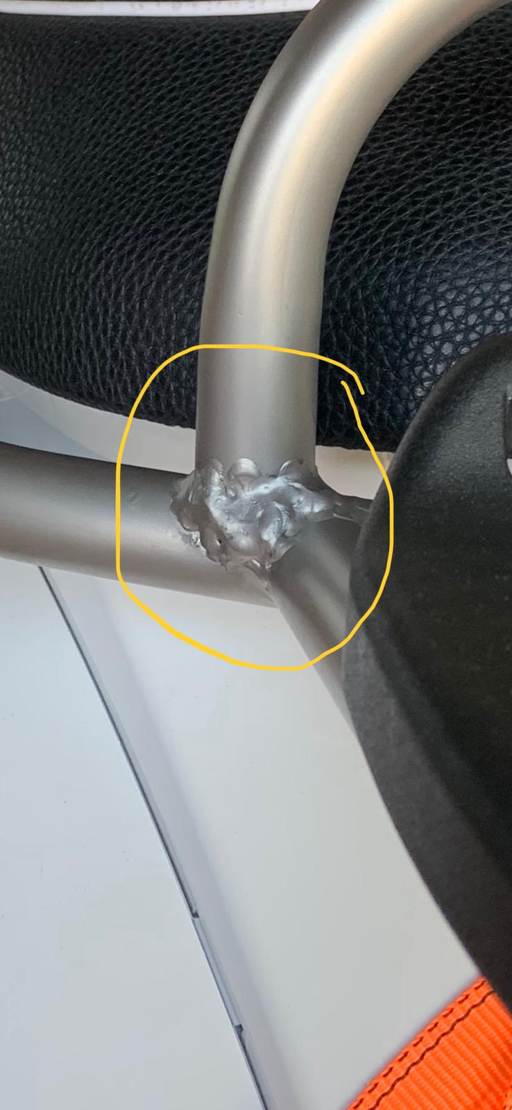

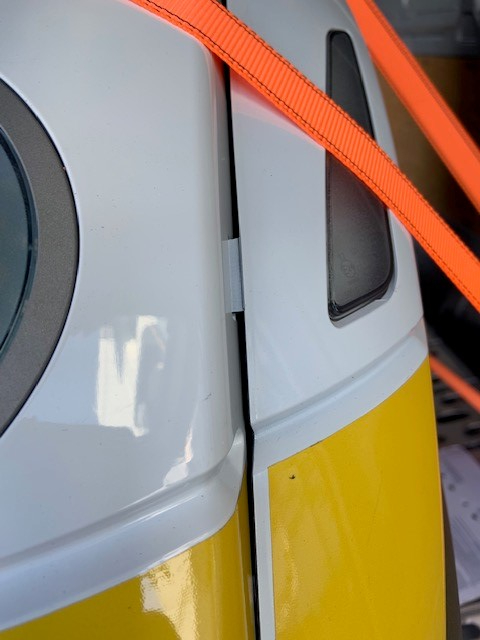

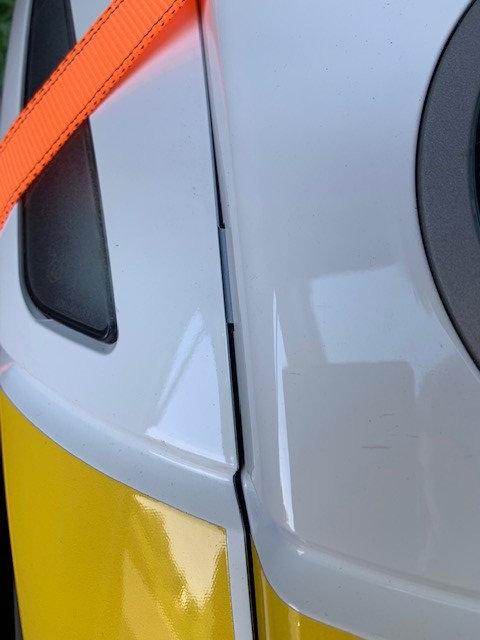

STW hat geschrieben:
Do 1. Sep 2022, 10:26
Du hast Online bestellt? Im edrivecenter gab es vor ca. vier Wochen noch einen Kumpan in der Ausstellungshalle, mittlerweile ist er weg. Mit einem der Verkäufer dort kam ich etwas ins Reden über Qualität bei RGNT, NIU, Silence (und die Fehlerquote bei den Lenkkopflagern).
Dann kam seine Frage, was ich von Kumpan halte. Mein ausschließlich von Forenkenntnissen geprägter entgleister Gesichtsausdruck hat ihm gefallen, also hat er mich zum dem Ding geführt. Und was soll ich sagen? Schwabbelige Verkleidung, wellig, schlecht entgratet vor der Lackierung, zzgl. einiger potentieller Schwachstellen für Bruch. Da muss ich dann nach der Elektrik gar nicht mehr nachfragen, da hört man hier im Forum genug. Mein schlimmsten Vorurteile wurden da übertroffen.
In anderen Worten: für mich sieht das Teil immer noch aus wie aus billigsten Chinateilen zusammengeschustert. Guckt Euch das Dingen vor dem Kauf an, und stellt Vergleiche an.
Mach das einzig Vernünftige, erkundige Dich im Netz darüber, wie man rechtssicher eine Rückabwicklung einleitet, durch Fristsetzungen für durchzuführende Reparaturen, und sollten die ausnahmsweise die Frist einhalten, dann die maximale Anzahl von Nachbesserungsversuchen mitzählen.
Und dann kaufe vor Ort - in Berlin gibt es genügend Rollerhändler, bei denen man die ins Auge gefassten Modelle begrabbeln kann vor Kauf. Und wenn Du den ähnlich teuren Silence neben einen Kumpan stellst, dann stellst Du schon per Inaugenscheinnahme und Anfassen die relevanten Unterschiede fest.
so sah es bei meinem Roller aus
