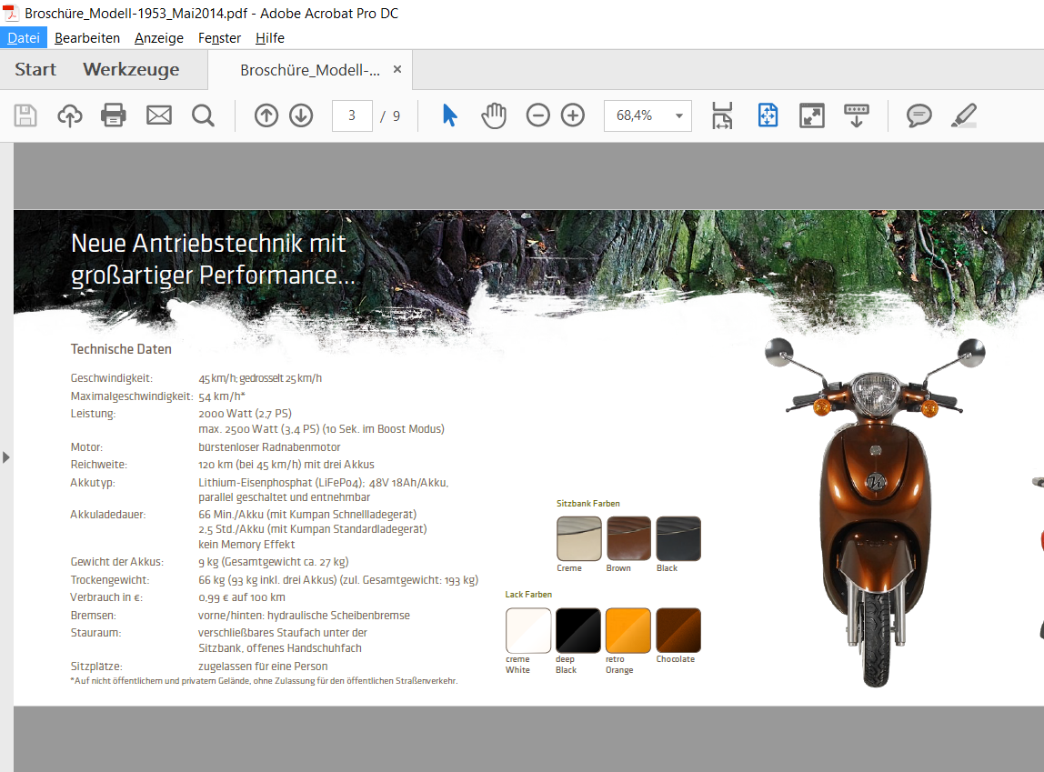

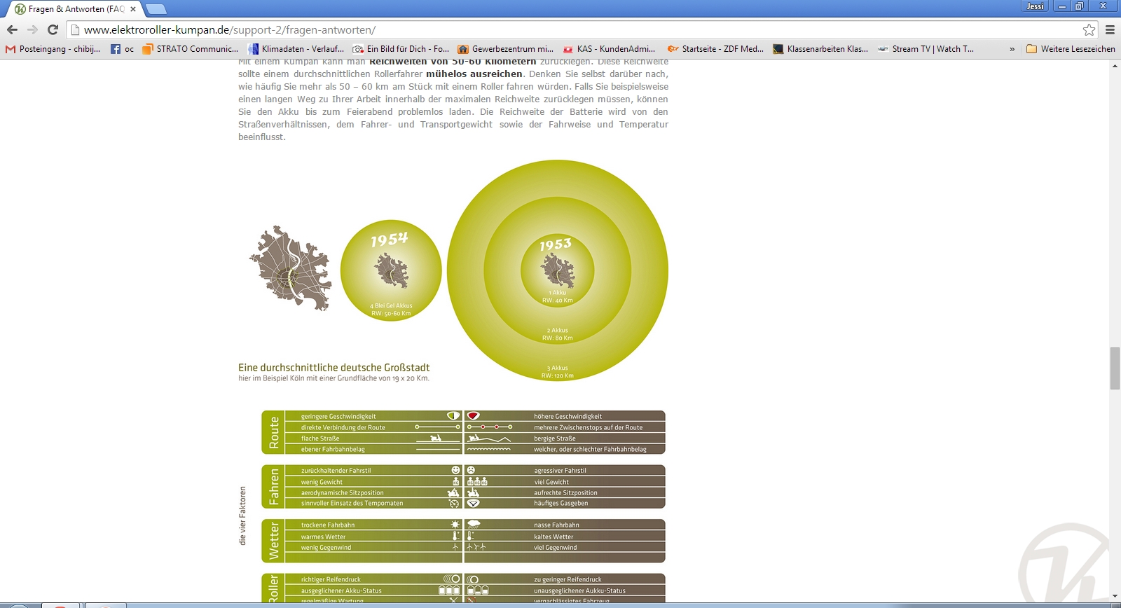

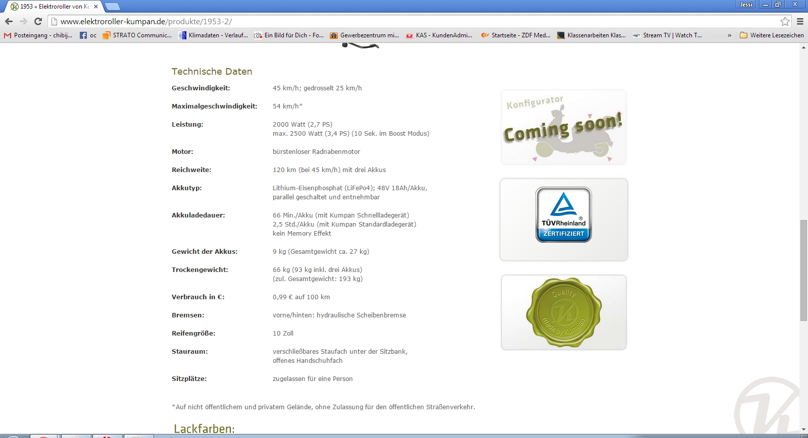

Zur Reichweitenerwartung:
Hier Screenshots der Kumpan-Homepage von Januar 2015:
"Reichweiet: 120 km (bei 45 km/h) mit drei Akkus"

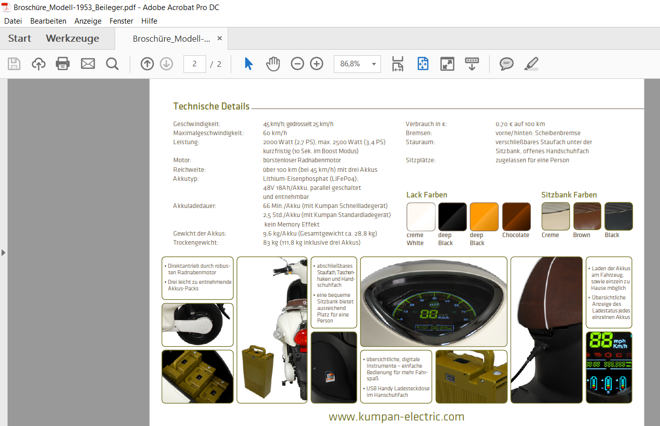

Und hier ein Auszug des "Datenblatts" vom Mai 2014:

Zwischenzeitlich änderte sich die Reichweitenangabe im online downloadbaren "Beileger" zum Kumpan 1953:
