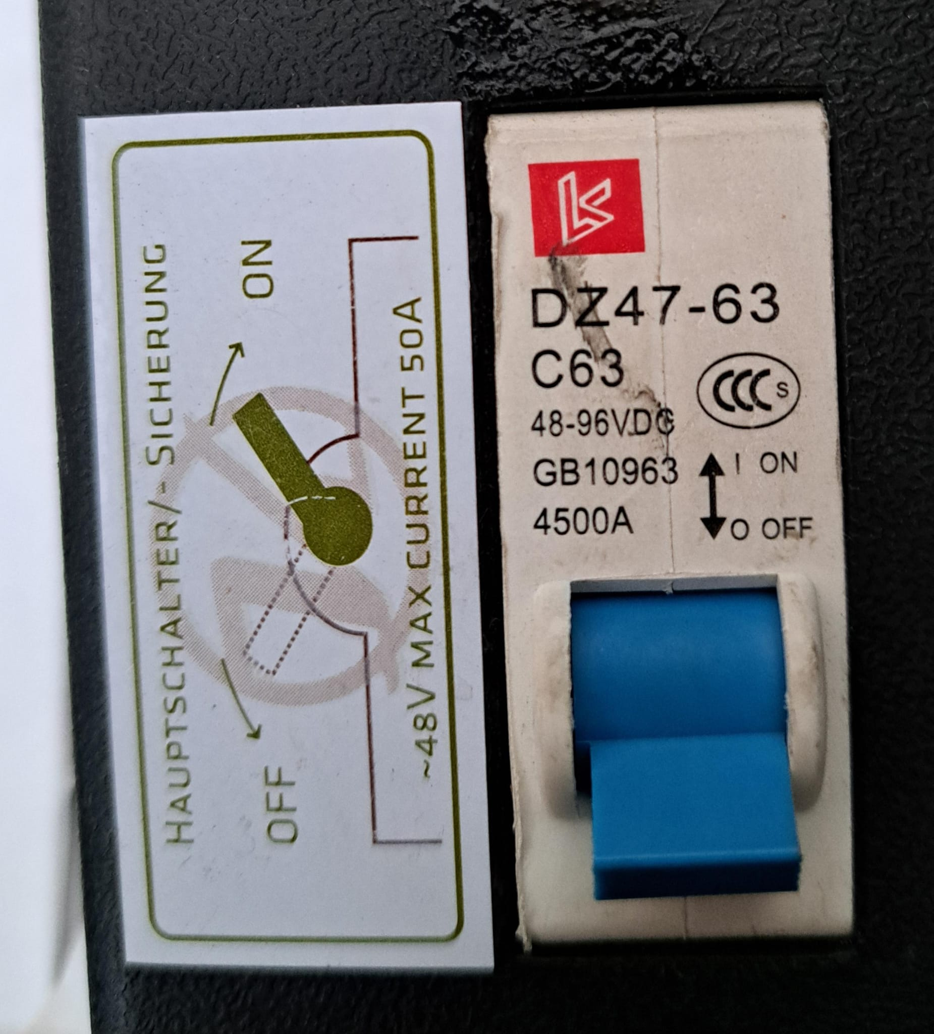

Ich bin (genervte) Besitzerin eines Kumpan 1954 L, bei dem seit kurzem ständig der Hauptschalter fliegt - der Hauptschalter unter dem Sitz. Seit ich den Roller habe (seit 2017), ist das bereits der DRITTE!! Hauptschalter, der dabei ist, den Geist aufzugeben. Aktuell lässt er sich wieder auf "1" schalten, hält dann ein Weilchen und springt wieder raus. Der Tag wird kommen, an dem auch das kurzfristige Einschalten nicht mehr möglich ist.
Der Hauptschalter ist nach meiner fachfremden Einschätzung ein Hutschienen-Schaltautomat, sprich eine Sicherung, die aber laut Aufdruck stolze 4500 A durch lässt. Daher konnte ich mir nie vorstellen, dass Feuchtigkeit / Kriechströme oder so die Ursache sind, sondern dass es eventuell die Erschütterungen beim fahren sind - aber warum taucht dieses Problem dann nicht im Forum auf, es müsste anderen doch genauso gehen?
Hat jemand entweder
a) Erfahrung mit diesem oder ähnlichen Defekten, oder
b) eine Idee, wie man das nachhaltiger reaprieren kann als wieder den gleichen Schalter einzubauen?
Das wäre sehr hilfreich - vielen Dank!
Noch ein paar Zusatz-Infos: Nach dem Fahren nehme ich die Akkus zum Laden ins Haus, d.h. der Schalter wird relativ häufig betätigt. Laden im Roller ist leider nicht möglich. Der aktuelle Schalter ist ca. 2 Jahre alt und wurde von "meiner" Werkstatt getauscht, die mittlerweile jedoch keine Kumpan-Roller mehr annimmt (das nächste Problem...)

Diese Sicherungsautomaten werden hier im Forum schon seit über 10 Jahre teils rege diskutiert, aus exakt demselben Grund wie bei Dir
Diese Automaten sind in der Tat für die Hutschienenmontage in einer IMMOBILIE gemacht, nicht für eine Mobilie. D.h. die ganzen Fahrbahnerschütterung setzen ihr mechanisch zu. Im Falle von Wechselakkus kommt dann noch der elektrische Verschleiß hinzu, der entsteht, wenn Du nach Akkuanschluss die Sicherung wieder einschaltest. Denn da gibt es jedes mal einen fetten Funken, der mit der Zeit die Kontakte wegbrennt. Das liegt an großen Eingangskondensatoren im Controller, welche sich während der Akkuentnahme entladen, und dann beim Sicherung wieder einschalten ein kurzer Kurzschlussstrom fließt, der die Kondensatoren wieder auflädt auf Batteriespannung.
Das einzige, was gegen diesen elektrischen Verschleiß hilft, ist vor dem Schließen der Sicherung über ihre zwei Anschlüsse mit z.B. mit einer althergebrachten Glühbirne die Kondensatoren im Controller schonend (mit widerstand) aufladen. Nach wenigen Sekunden kann dann die Sicherung ohne jeden Funken eingeschaltet werden, und Du hast eine WESENTLICH höhere Lebensdauer von dem Teil.
Die 4500A sind der maximale Kurzschlussstrom, der von der Sicherung noch getrennt werden kann. Ansonsten scheint sie einen Nennstrom von 63A zuzulassen.

Dein Sicherungsautomat ist ein 63A-Typ mit Charakteristik C (verträgt mehr Impulslast als B-Typen, die im Haushalt üblich sind): C63. Die 4500A sind das Ausschaltvermögen, d.h. die Sicherung soll auch Ströme von 4500 Ampere noch sicher trennen können (wenngleich wohl auch nur das eine Mal).

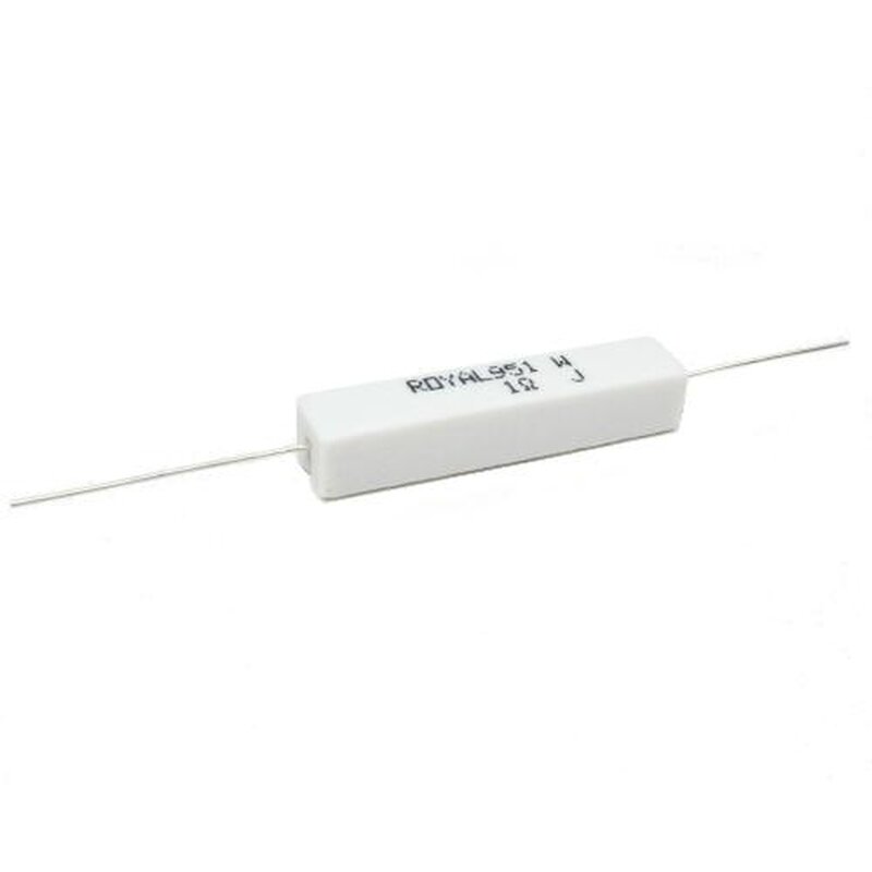

Anstatt einer 230V Glühlamme mit Renovierungsfassung mit 2 Kabeln nähme ich einen 1kOhm Widerstand. Da der Sicherungsautomat (LSS) verdeckt eingebaut ist, sollte man zwei 3mm Bohrungen über den Anschlussschrauben bohren.
Die Softladeschaltung soll nicht den Sicheungsautomaten schonen, sondern die Elektrolytkondensatoren des Controllers
Ein fester Einbau des Wderstandes in Reihe mit einem Kippschalter ist denkbar. Wird es vergessen, diesen wieder aus zu schalten wird dieser sehr heiß!

Die Controller-Hersteller empfehlen (statt der Glühbirne) zum Kondensator-PreCharge einen Leistungs-Widerstand 1.000 Ohm 10 Watt parallel geschaltet neben dem Schutzschalter zu installieren. Wird dann der Schutzschalter (nach Akku-Einstecken) auf ON geschaltet, hat sich die Spannung schon angeglichen.
Nachteil: Bleibt der Akku über den Winter im Roller, fließt dann auch bei Schutzschalter auf OFF ständig etwas Strom (durch den Widerstand) aus dem Akku.
