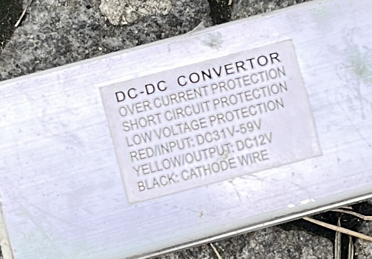

Ich habe den Converter jetzt gefunden und ausgebaut. Würde mir jetzt einen neuen kaufen. Der von dir geschickte Converter bei eBay fängt von einer Eingangsspannung ab 36 an, der vom Kumpan hat ab 31 V. Ist das der richtige bzw. unbedenklich?didithekid hat geschrieben: ↑Fr 5. Apr 2024, 07:35Hallo,

Hallo @lann, das ist völlig unbedenklich. Der Converter wandelt die eingehende Gleichstromspannung automatisch im angegeben Bereich in 12V Ausgangsspannung. Da liegst du mit gut 50V B+ auf der sicheren Seite.
Entscheidender sind die Anschlüsse. Haben beide Converter einen Eingang, einen Ausgang und ein gemeinsames Massekabel?

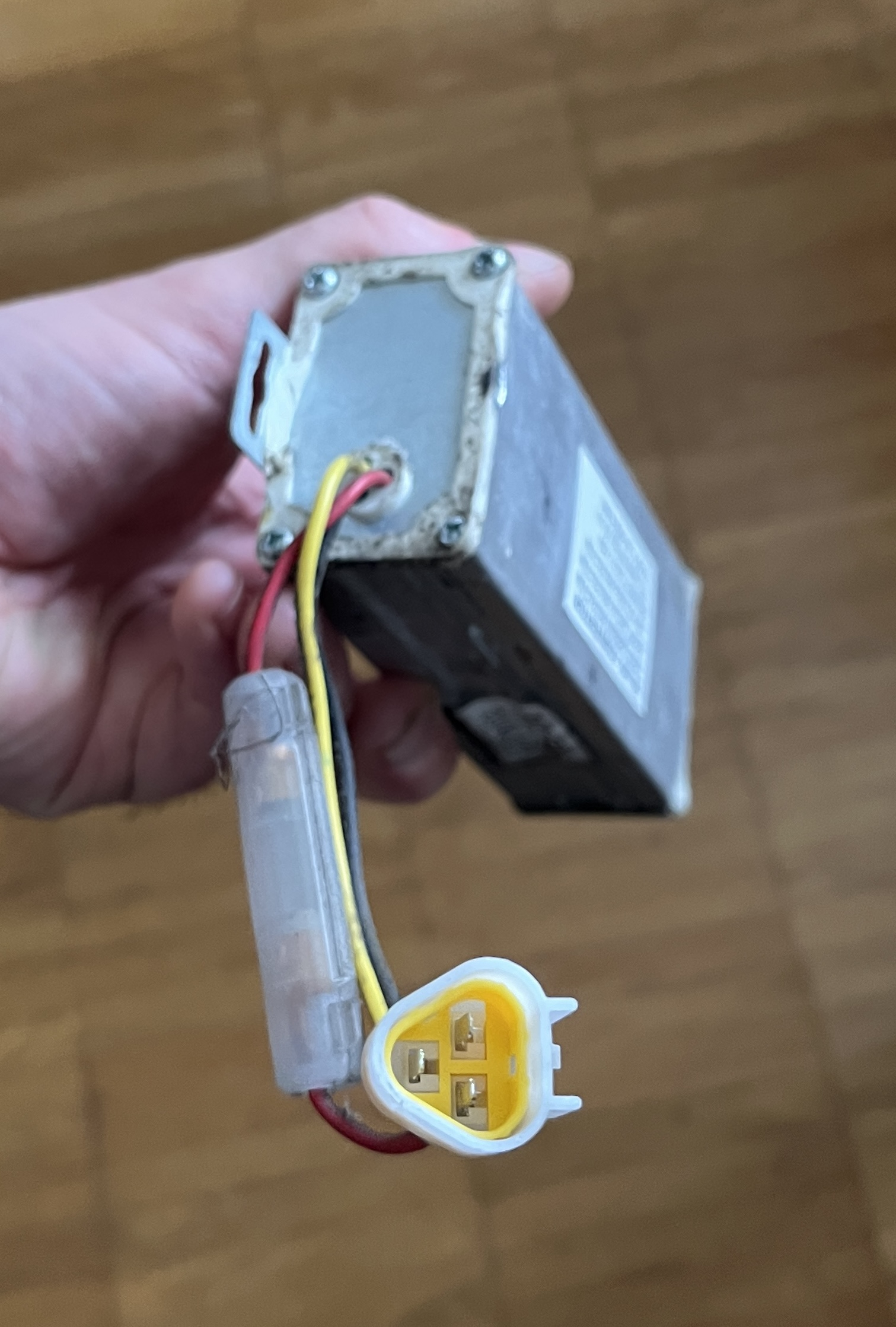

Der Anschluss weicht allerdings von den bei eBay ab und ist im Dreieck angeordnet. Mhh, jetzt gilt es den pasenden Anschluss zu finden?
- Beiträge: 8415
Re: Kumpan 1953 - suche Werkstatt
Gelb: Batterie-Plus
Rot: 12V Ausgang
Schwarz: gemeinsame Masse / Minuspol
Rot: 12V Ausgang

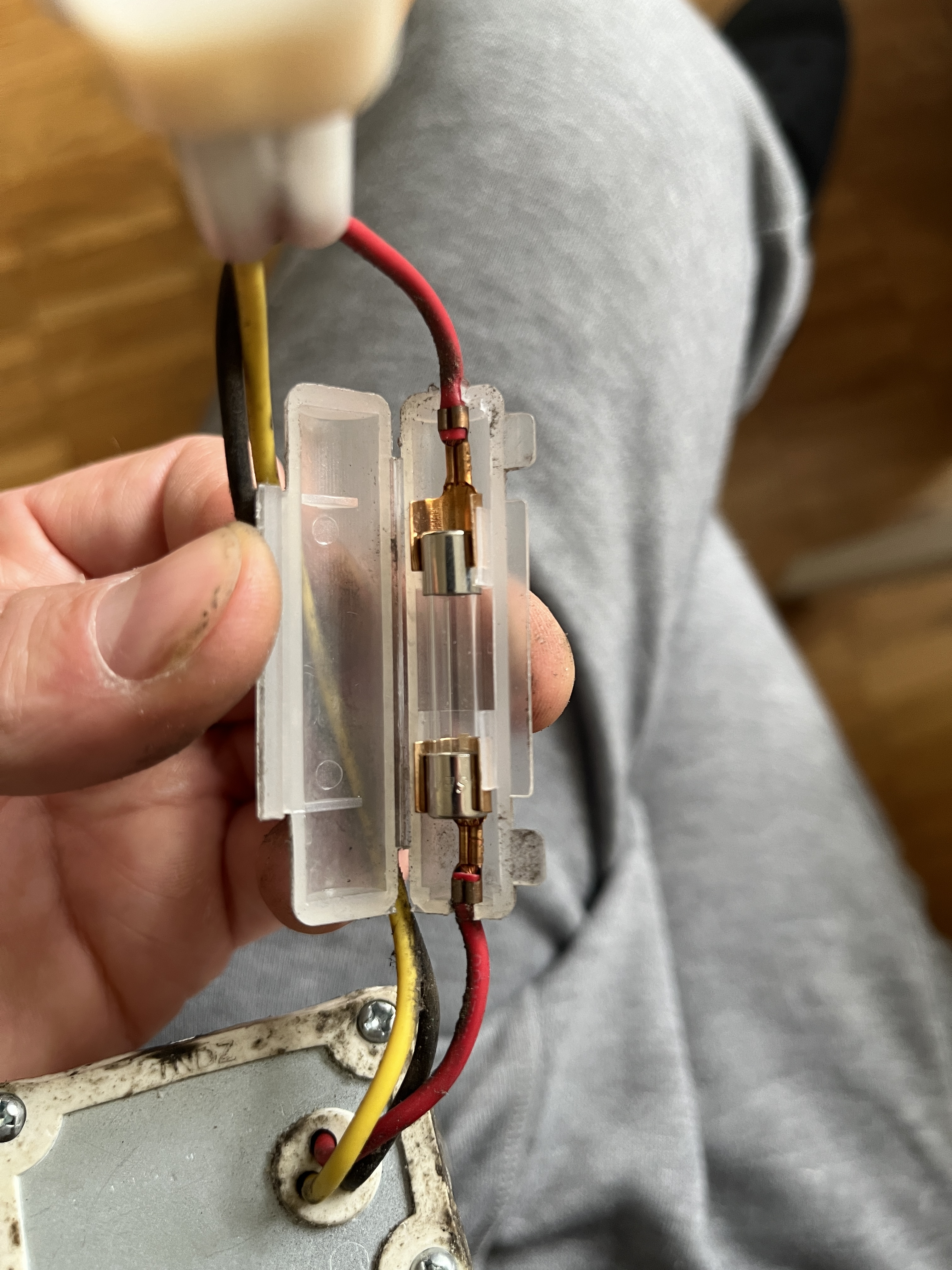

Schwarz ist die gemeinsame Masse.
Gelb wird die über das Zündschloss geschaltete Akkuspannung sein (Spannung nachmessen zwischen gelb und schwarz - rot isolieren, damit es keinen Kontakt gibt)
Rot wird die 12Volt-Spannung liefern. Die Sicherung schützt vor allem die Kabel vor einem Brand bei Kurzschluss.
Du kannst die Stecker auf beiden Seiten abschneiden. Dann erstmal mit Lüsternklemmen verbinden und schauen, ob der Schaden jetzt behoben ist.
Anschließend suchst du dir einen x-beliebigen dreipoligen Stecker und konfektioniert deinen Anschluss. Da können wir noch mal gucken, falls du bei Ebay oder Amazon nichts Gescheites findest.

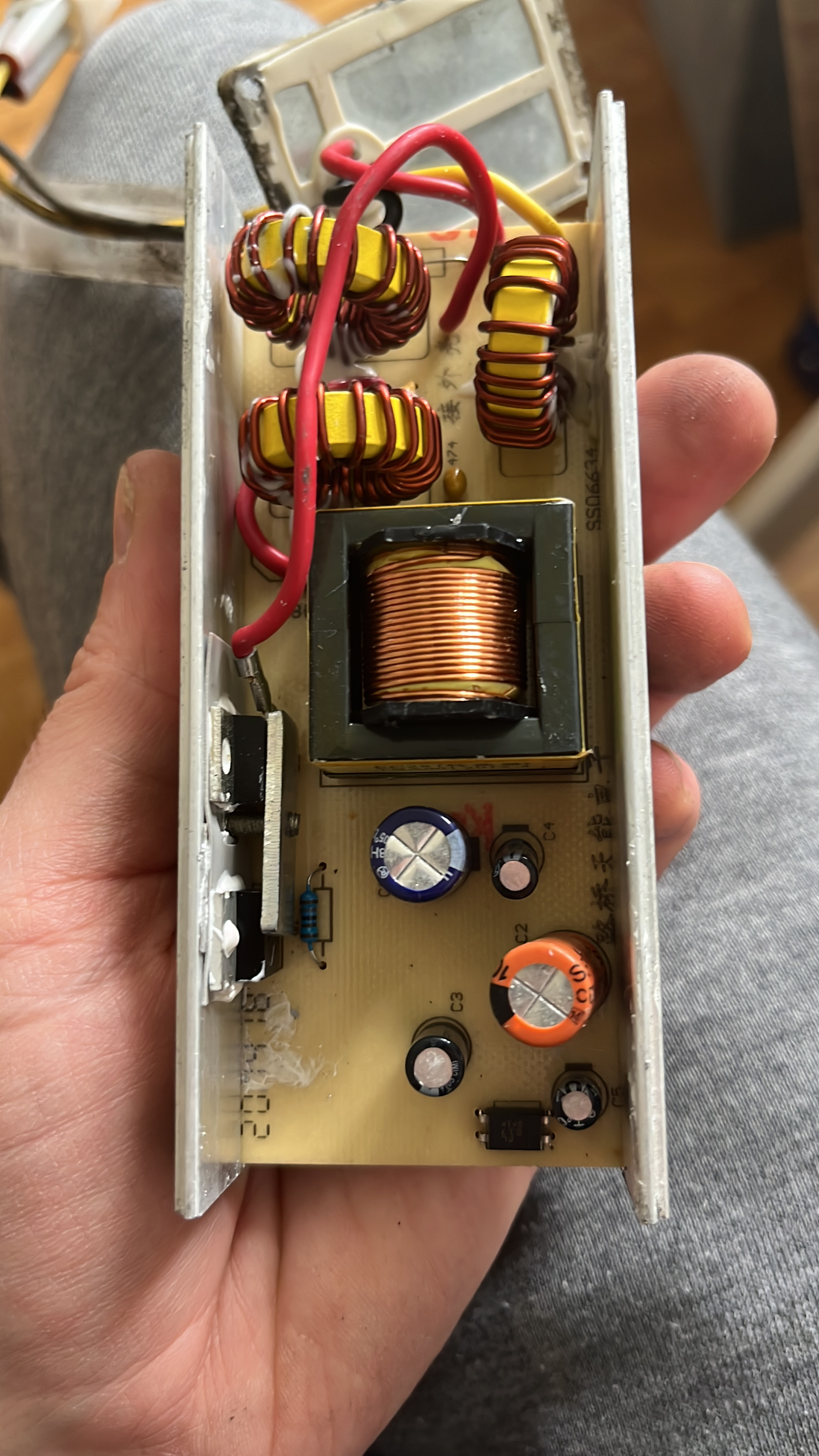

Hier noch ein Bild aus dem Inneren des ausgebauten Controllers.
