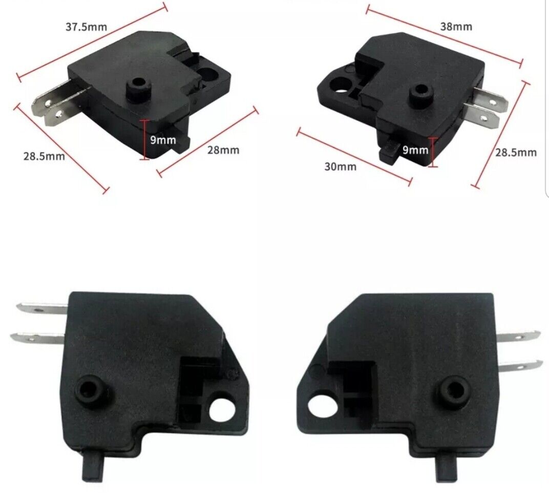

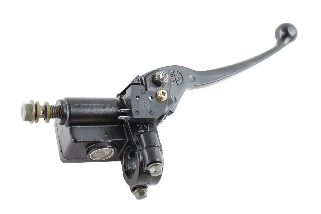

Du könnest mal mit der Taschenlampe seitlich hineinleuchten und schauen, ob da gängige Bremslichtschalter unter die Bremshebelaufnahme geschraubt sind, in denen zwei Kabel mit Flachsteckern eingesteckt sind.
NACHTRAG: Das war also nicht die Ausführung im neuen KUMPAN.
Wenn JA wären die so unten an der Bremspumpe verschraubt:
Es gibt auch andere Schalter und bei KUMPAN weiß man ja nie, welche "Sonderlösung" da ggf. verbaut ist.
Sowas gibt es auch mal:

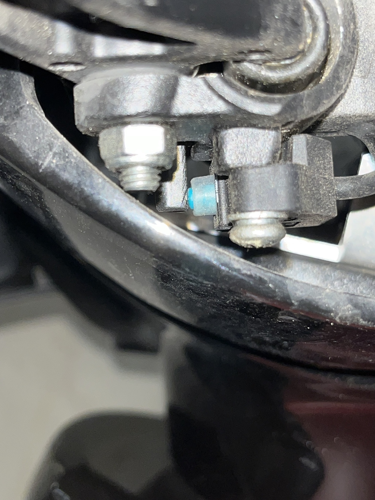

habe zur sicherheit von der Seite mal geschaut und ein Foto gemacht:
Ich werde mich mal in China-express umschauen und sehen obman etwas in die Richtung bestellen kann.

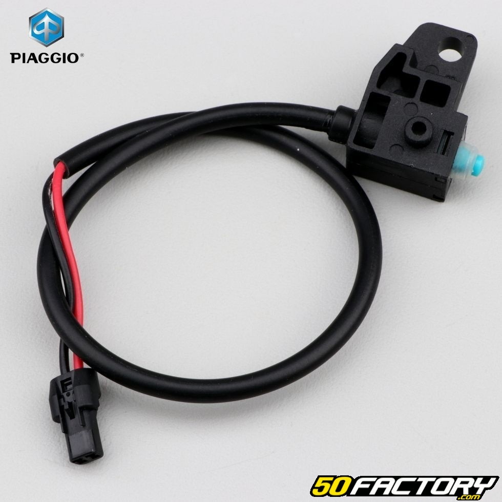

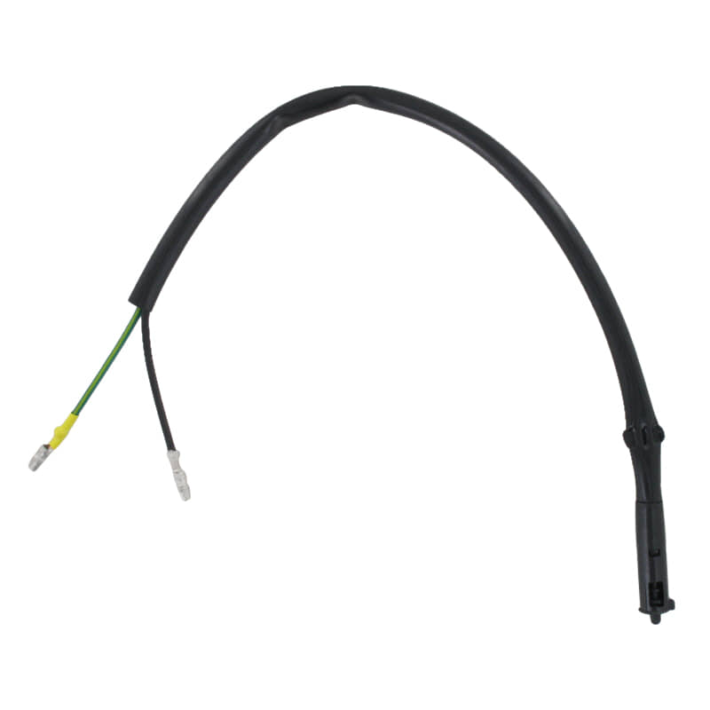

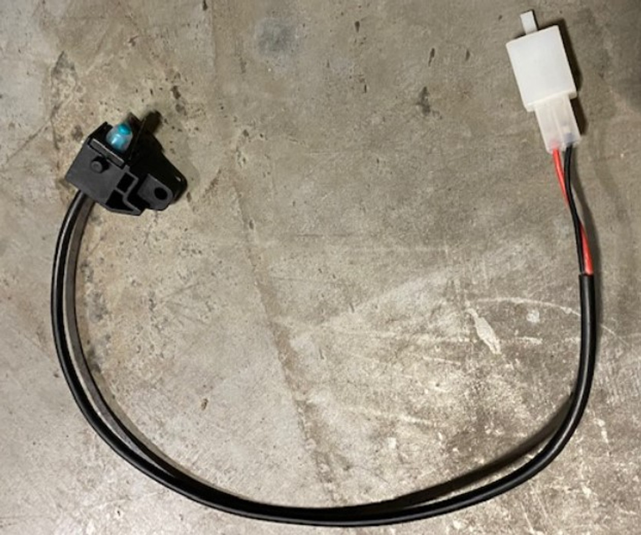

das sieht mir jetzt eher nach der (zum Wasserschutz) gekapselten Version aus, die auch bei NIU, im neuen UNUpro und beim Piaggio ONE verwendet werden (also etwas besser, als der übliche China-Standard).

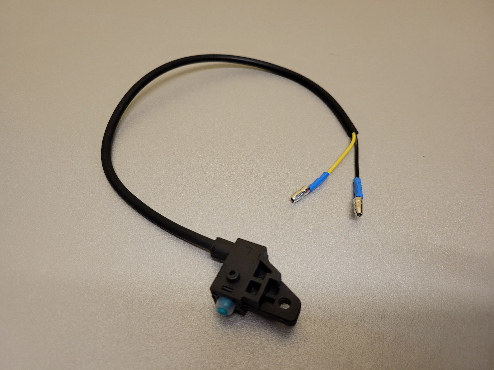

Hier das Teil für links bei NIU:
Hier das Teil für rechts mit der anderen Steckverbindung die bei Piaggio verwendung findet:
Es gibt immer zwei verschiedene Ersatzteile für die beiden (spiegelverkehrten) Seiten links und rechts.
Unklar ist aber weiterhin welchen Steckertyp da KUMPAN am Kabelende verwendet.
Beim UNUpro ist da z. B. dieser abweichende Stecker dran:
Den Stecker wird man aber nur indenifizieren können, wenn die Lenkerverkleidung abgenommen wird.
Schnelle Lösung:
Japan-Buchsen bestellen und ans alte Kabel crimpen/löten und die NIU-Ausführung mit den Japan-Rundsteckern verwenden:
Schnelle Lösung:

SO, China-schalter sind angekommen und habe sie direkt eingebaut!
Die alten schalter waren direkt vercrimpt (nicht lösbar) ob das original ist oder von einer Werstatt so gemacht weiss ich nicht.
Die neuen Schalter sind NIU Stecker gekommen, ich habe dann das aus faulheit auch einfach direkt mit den Kabeln vercrimpt.
Funktioniert also wieder tipptopp und das Bremslicht leuchtet fleissig beim Bremsen!
Danke vielmals für eure Beiträge!
