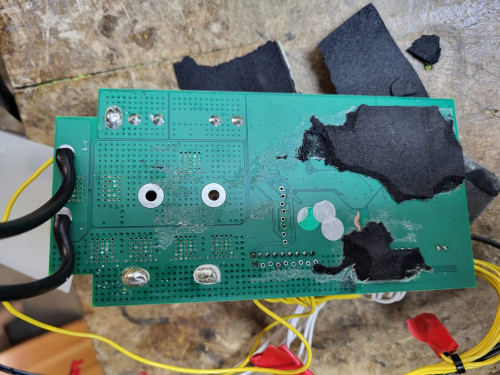

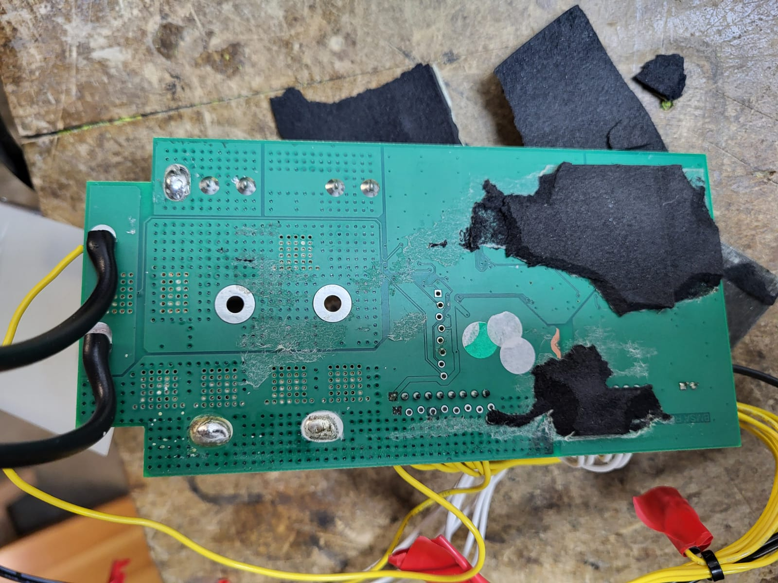

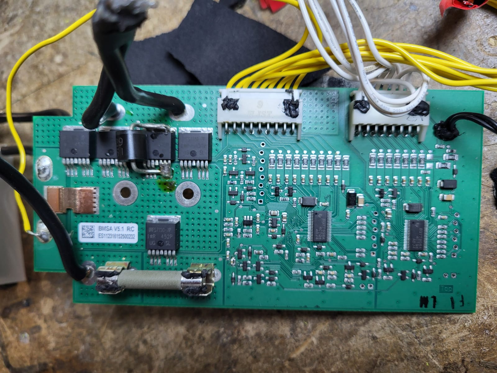

Abei Fotos vom orginalen BMS das besagte "gelbe Kabel" (Kabelfarbe hinterm Akkustecker) ist das einzelne links unten neben der kleinen Sicherung. daran ist noch eine VFT4045BP Schottky-Gleichrichterdiode angeschlossen, weche nicht auf dem Bild ist.
Du hast Recht in der Sache, das es sich um einen Ladeport handelt. Diesr wird aber anscheinend nicht nur als Ladeport genutzt da dieser auch mit dem Roller verbunden ist. Das ergibt allerdings auch wieder Sinn, da der Roller auch eine Ladebuchse hat, mit der man alle Akkus gleichzeitig laden kann.
LG Martin
das BMS ist es eher nicht, was die Abschaltung bei Auslösung des Boost-Modus auslöst. Leider ist die Anzeige im Handy über Blueetoth ca. 3-6 Sek versetzt (auch das kann das JK BMS besser). In der APP sind keine Auffälligkeiten zu sehen. Das BMS ist für 80A ausgelegtund auch in der App habe ich die Maximale Stromabgabe auf 80A eingestellt.
LG Martin
