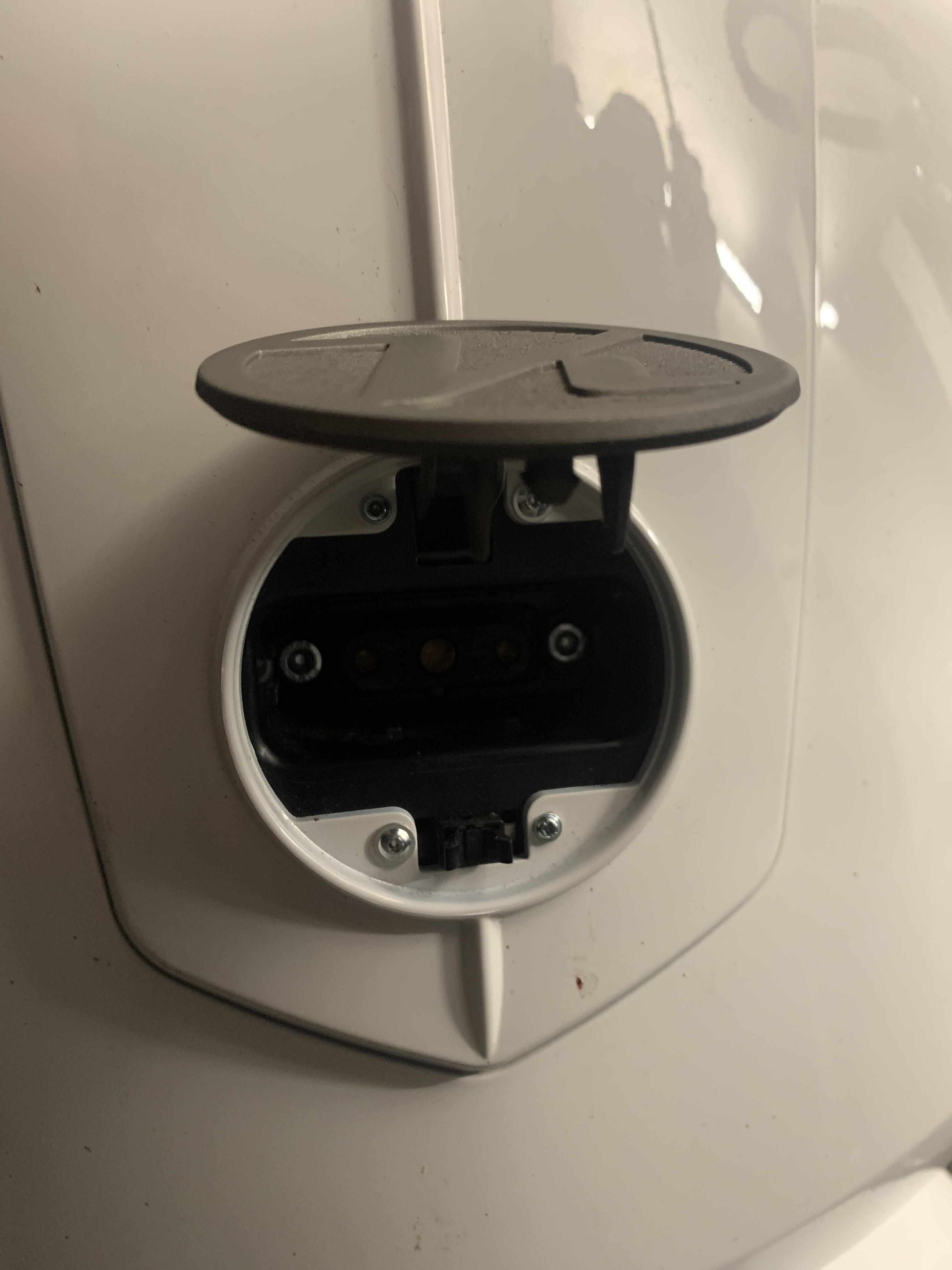

unser Kumpan startet leider mal wieder nicht.
Die Akkus sind gelandet, das Laden über die Frontklappe funktioniert. Im Display wird dann das Ladesymbol angezeigt.
Der Startknopf blinkt grün. Man hört ein klackerndes Geräusch, ein Blinker leuchtet, aber das Display bleibt schwarz.
Notknopf und 30 Sek. Reset drücken helfen nicht.
Wir haben gelesen, dass man die 12V Batterie mit einem externen Ladegerät überbrücken soll.
Aber wie und wo schließt man das an?
Bei meiner (Verbrenner)-Vespa komme ich einfach zurecht. Hier kann ich die Batterie nicht finden.
Sie soll hinter der Abdeckung vorne sein, aber auch die bekomme ich nicht geöffnet.
Kann mir jemand dieses genau erklären?
Sorry, bin keine „Schrauberin“, will den Roller aber gerne wieder ans Laufen bekommen:
Kumpan 1954 Ri / 100kmh
Baujahr 2021
Kumpan startet nicht. Wie läd man 12V Batterie

Re: Kumpan startet nicht. Wie läd man 12V Batterie
Liebe Melli
Ich denke nicht, dass es an den 12v liegt, da die grüne led kommt, ist strom da.
Es wäre ein versuch wert die stützbatterie welche sich in der ECU-A drin befindet auszustecken und so versuchen. Dies nütz oft…
Lg Raffler
Lg Raffler
--> Anschreiben per Telegram hier: https://t.me/raffler5
ansonsten schicke ich dir gerne eine PN mit meiner Tel.Nr
Danke für den Tipp ! Das versuche ich gerne.
Kannst du mir noch helfen und sagen, wie ich daran komme?
Es gibt doch eine Schraube hinter der Blende oberhalb des Kumpan Logos an der Front. Muss ich diese aufschrauben um die Abdeckung zu lösen?
Das Handbuch hilft leider nicht weiter.
Welches Kabel muss dann für die Batterie gelöst werden?
Sorry, der E-Roller stellt mich immer wieder vor Rätzel.
