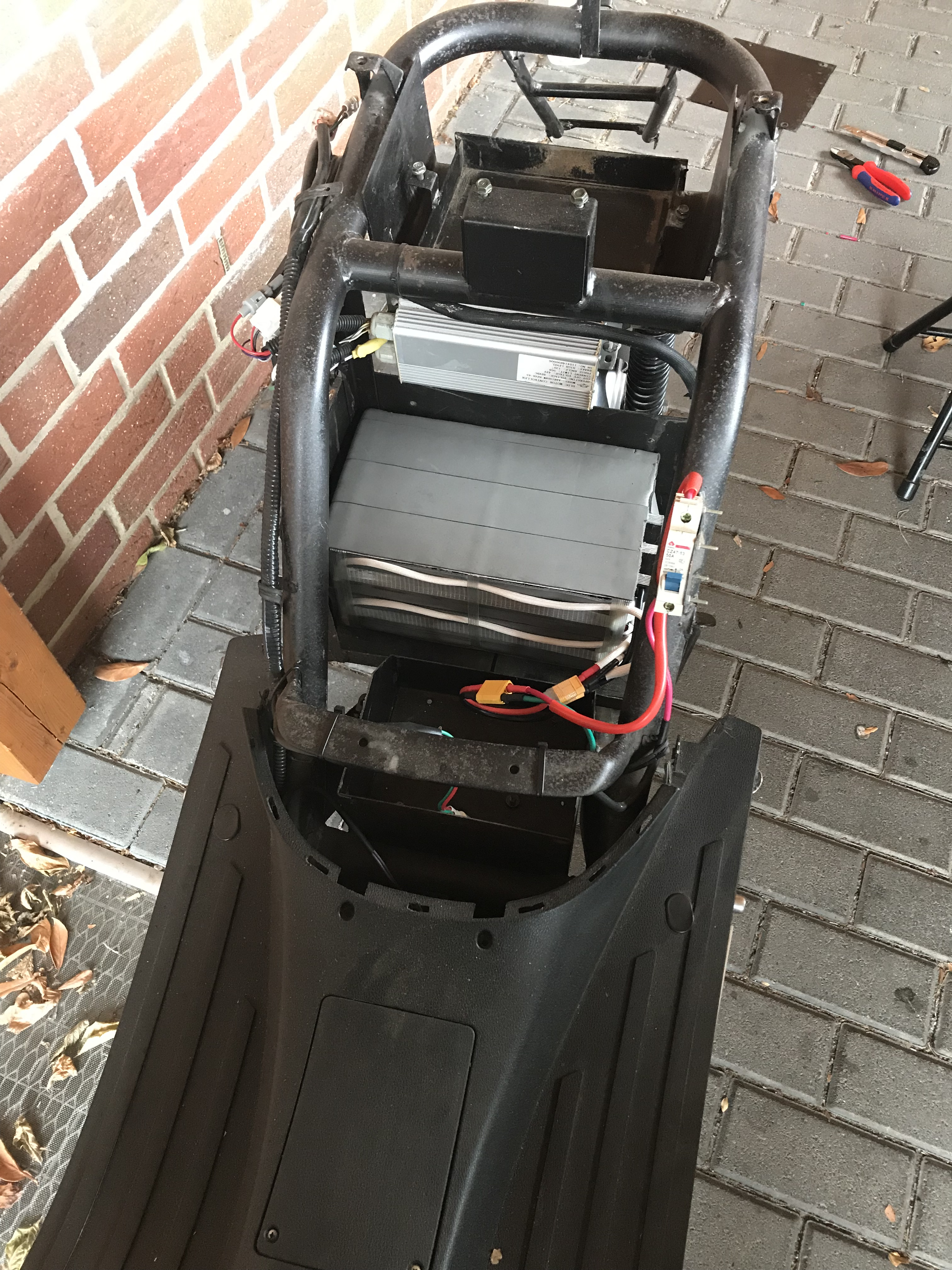

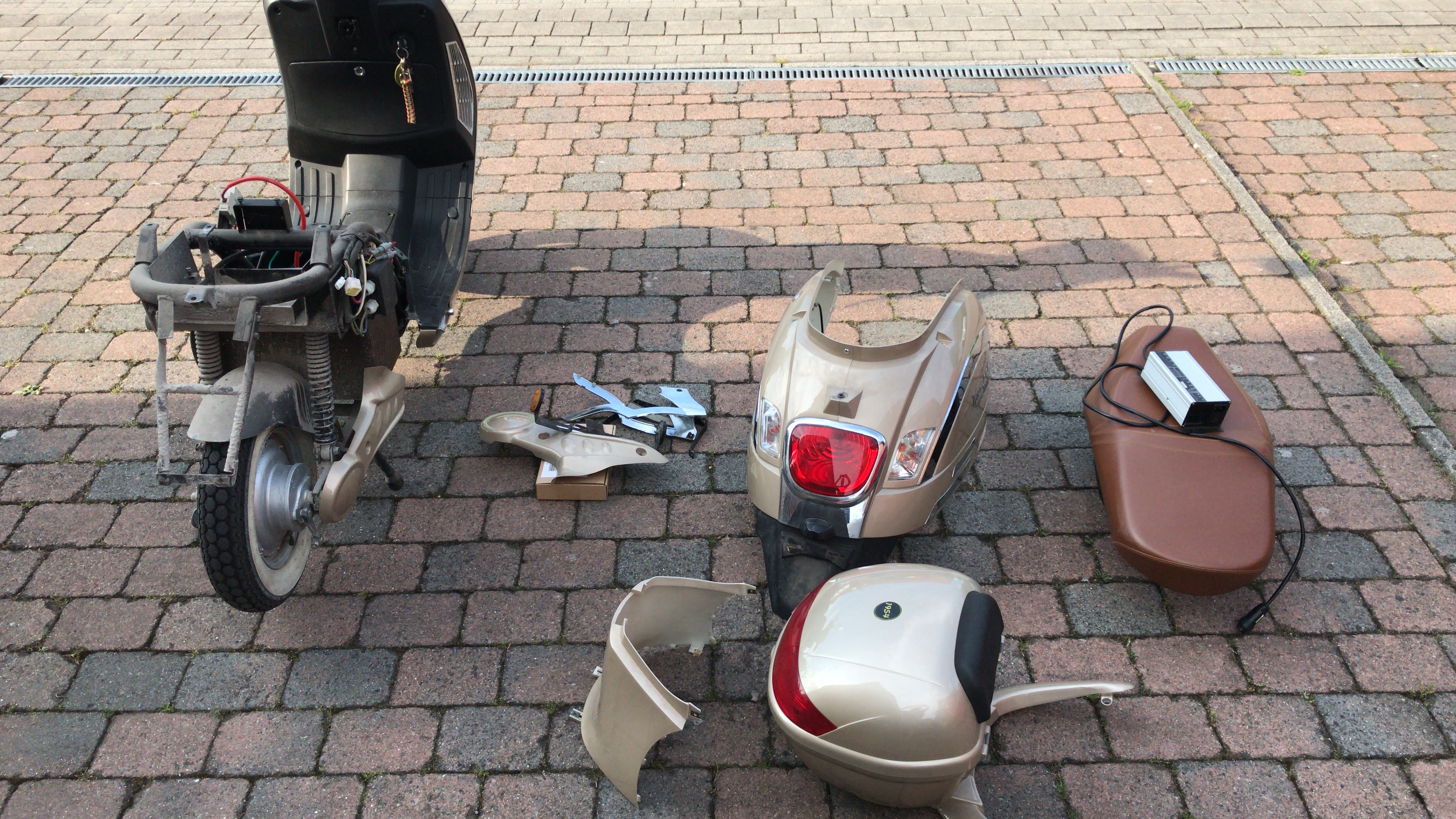

So kurzes Update. Ich habe mich entschlossen das Projekt anzugehen. Der Roller ist erworben.
Er hat nur rund 600km gelaufen. Die 4 schweren Bleigel Akkus habe ich ausgebaut. Es ist nun genug Platz für den neuen Li-Ion Akku den ich selber baue. Es wird ein 40Ah 14S Akku aus 224x Original Samsung 25R Zellen. Das sind Hochstromzellen und eigentlich ziemlich unterfordert in dem Roller, aber so bleibt der Antrieb durchzugsstark bis zum Ende der Ladung und der Akku hat durch die grosse Reserve eine lange Lebenszeit.
Derzeit zerlege ich den Roller und reinige ihn.
Dann schau ich mir die mechanischen Dinge an.
Die Bremsgriffe sind etwas gammelig, da blättert der Chrom ab. Die Hand/Gasgriffe sind etwas abgenutzt. Und bei der Front-Rückleuchte könnte man über eine Umrüstung auf LED nachdenken. Hat wer zu den Punkten vielleicht einen Tipp/Quelle?
Ich schau, das ich über den weiteren Verlauf auch berichte.

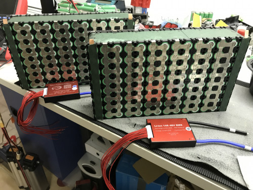

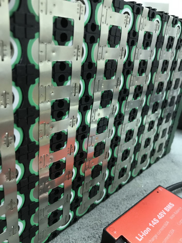

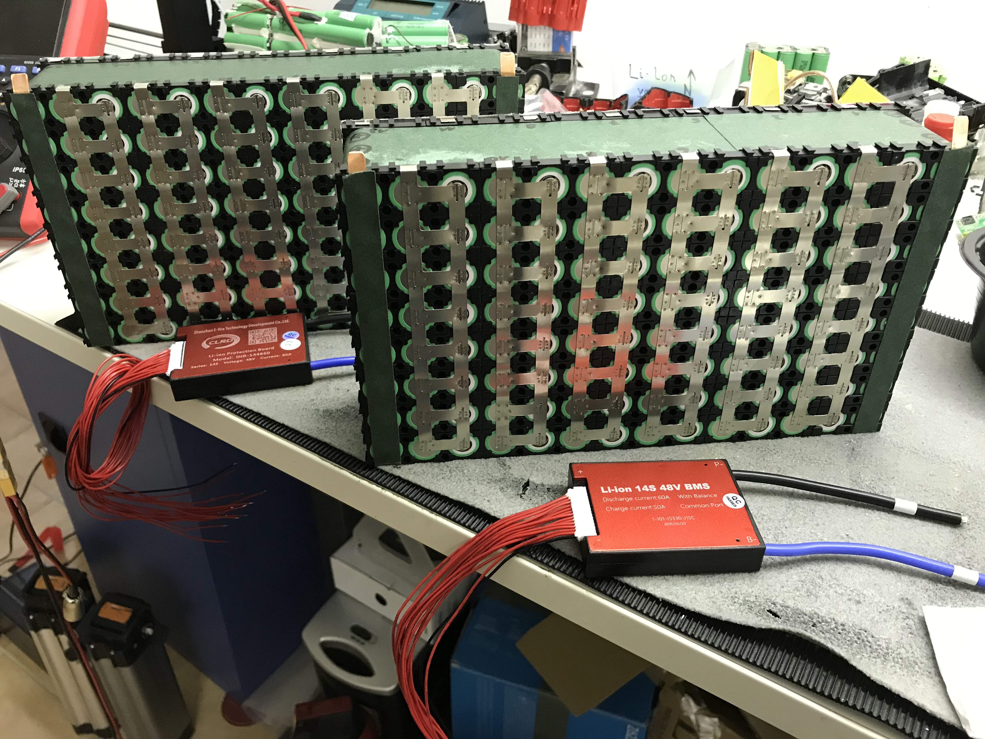

Für Tekkie's:

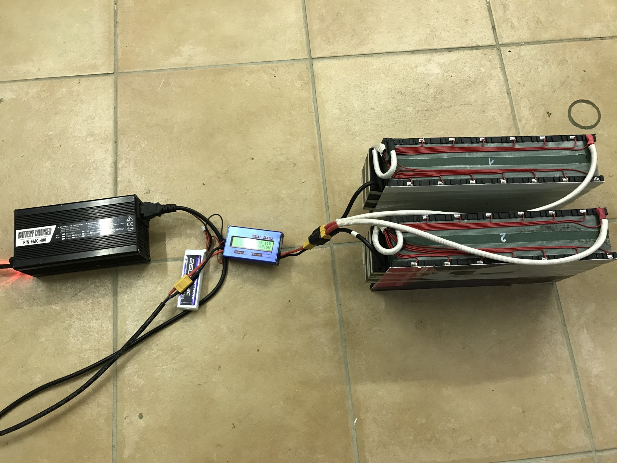

Vor dem Einbau habe ich den Akku noch 2x mit Lade/Entladezyklen getestet und vermessen.

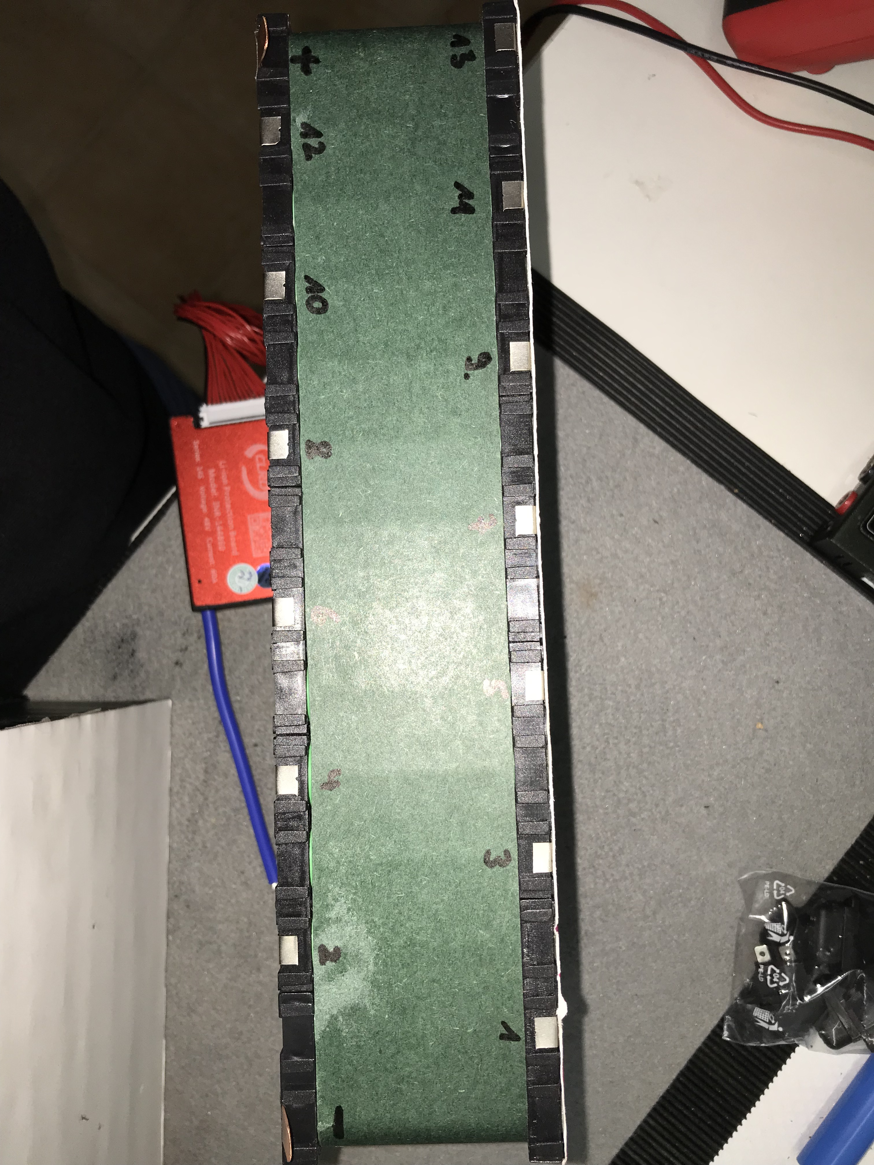

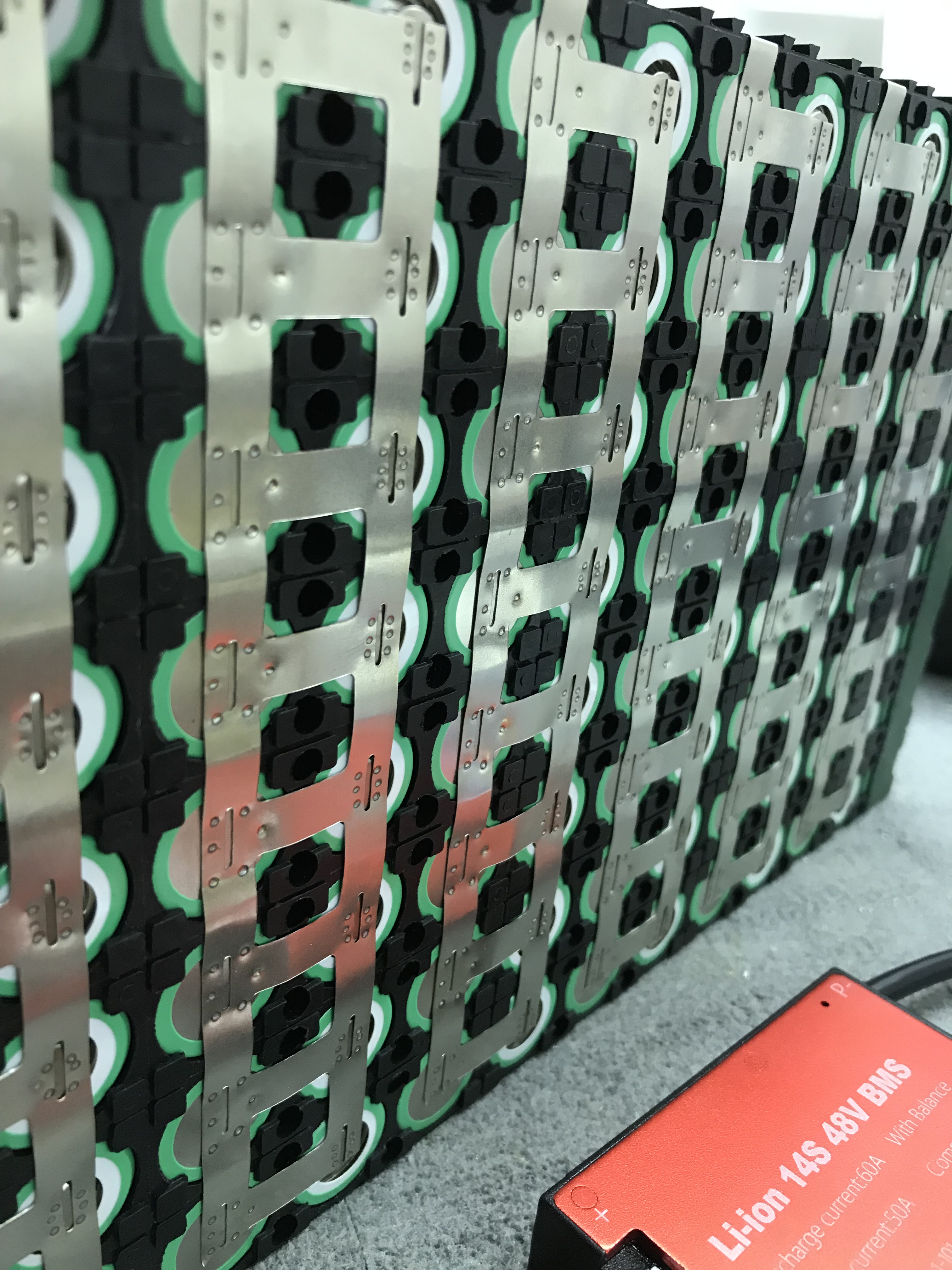

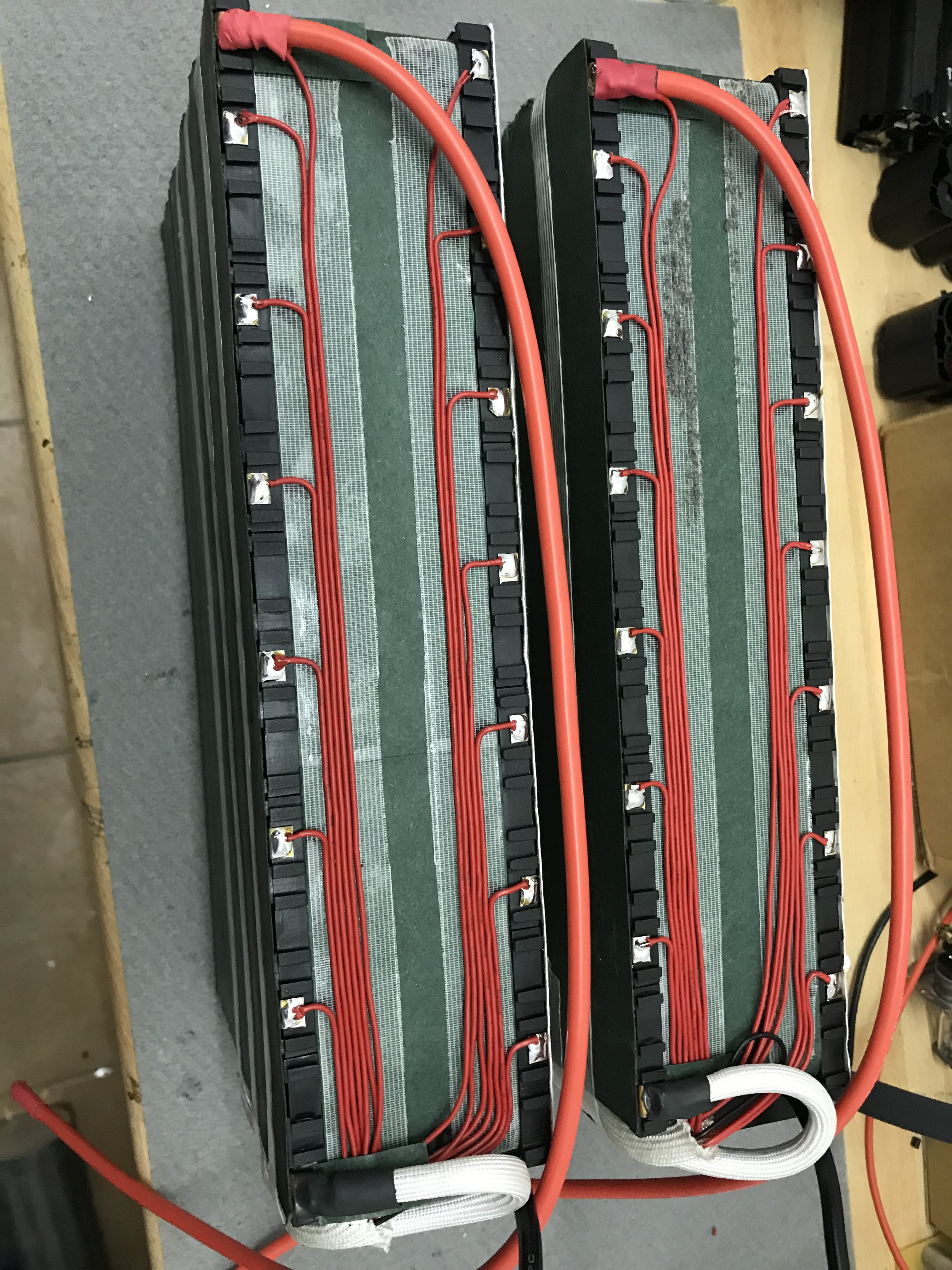

Wie beschrieben, ist es bei der Konfiguration 14S/16P aus somit 224 Stück "Samsung 25R" Li-Ion 18650
geblieben, ich habe den Block aber aufgeteilt in je 8P mit je einem eigenen BMS, um so die
Ströme im Zaun zu halten und erst am Ausgang parallel schalten zu müssen.
Ich habe XT-60 und dann XT-90 Steckverbinder genommen, das Ladegerät musste natürlich auch ein
anderes aufgrund der unterschiedlichen Ladeschluss-Spannung.
Fazit:
Ich weiß ja nicht, wie der Roller sich vorher fuhr (hatte noch keinen und ist mein erster), aber die Gewichtsreduzierung
um ~45kg durch den neuen Akku (bei gleicher Kapazität von 40Ah) und der etwas höheren Spannung sowie dem "Druck" des Akkublocks, der zum Einen neu und zum anderen tüchtig überdimensioniert ist (im Bezug auf die Wahl der Zellen und der Anzahl) ist das nunmehr purer Fahrspaß!
Der Block ist nicht entnehmbar (waren die vier Bleiblöcke ja auch nicht). Ich werde noch ein Gehäuse drumbauen und es gedämpft in die mittlere Halterung positionieren.
Ich hatte etwas bedenken, dass die Sicherung auslöst, die mit 50A im Stromkreis hängt...aber nix ist passiert. Und mit 193cm und 100kg bin ich nun kein alles andere als eine willkommene Rollerlast ;)

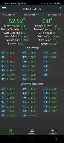

Derzeit vermesse ich je Fahrt die Spannung und will daraus grob ableiten, welche Reichweiten möglich sind. Wobei ich diese Angaben grundsätzlich für unseriös halte, weil zu viele Faktoren reinspielen, als das man diese grundsätzlich pauschal ansetzen kann.
Die reinen Materialkosten liegen bei etwa 800€. Dazu kommen etliche Stunden Arbeit, und da bin ich sehr akribisch und arbeite gerne sauber.
Man kann so ein Akku auch für 600€ Material bauen, aber dann fängt man an zu sparen, was sich auf Zyklenfestigkeit, Durchzug und immer dann auch auf Lebensdauer auswirkt.

Hier noch Bilder
