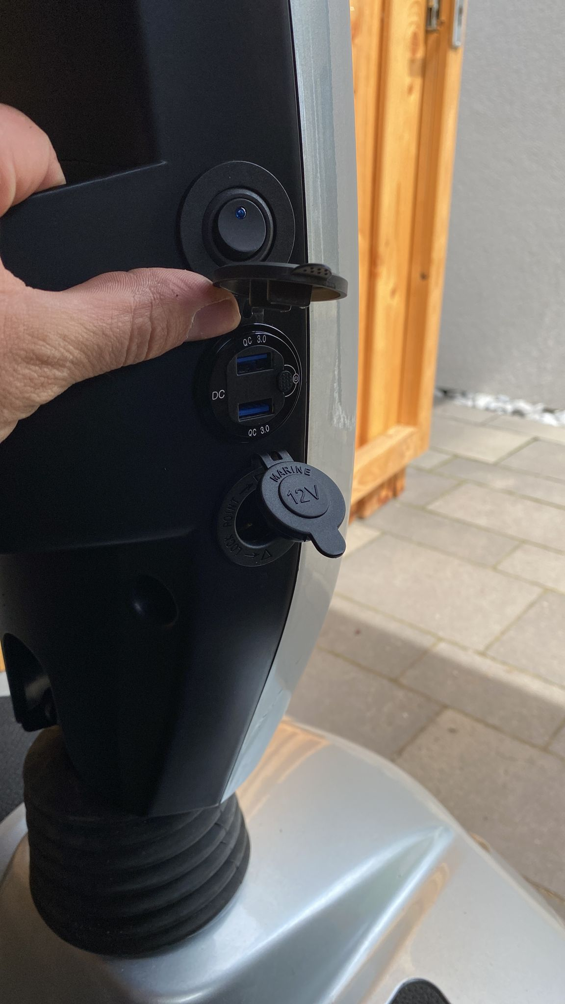

Hey,
kann man ganz einfach auch selber nachrüsten.
An den Steckern der Batterie 12V Abgreifen und eine KFZ Steckdose anschließen. Hier kann man dann ein ganz normales KFZ Aufladestecker verwenden. Hat dann auch die Schnellladefunktion.....
Habe bei mir das so nachgerüstet:
