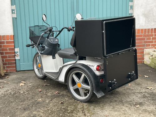

Da mir die werksseitig montierte Alubox zu klein war, habe ich jetzt eine größere aus Stahlblech gekauft und so montiert, daß ich die Einkäufe nicht immer über die hohe Ladekante wuchten muß. So geht es viel bequemer. Da sie für diese Position konzipiert ist, läuft kein Wasser hinein, wenn es mal regnen sollte.
Was ich noch lösen muß_ Durch die schwarze Oberfläche ist das Teil in der warmen Jahreszeit natürlich ein Brutkasten. Ich muß mindestens oben drauf etwas Dämmendes aufbringen.

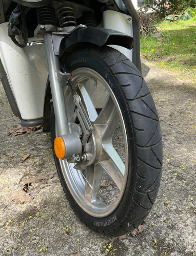

Also bei meinem DXP gibt es die Möglichkeit, die dort vorhandene Federung einzustellen. Das geht durch Hinein- oder Herausdrehen des Elements. Ich selber habe es noch nicht gemacht, aber meine Werkstatt hat mich darauf hingewiesen. Die Räder federn im Übrigen nicht in die Kotflügel hinein. Die Kotflügel federn mit. Das kann man sehen, wenn man das Fahrzeug hinten runterdrückt. Ich habe im Übrigen die steinharten Originalreifen austauschen lassen gegen diese:
Heidenau - K55 (TT)2.75-16 46 P
Es scheint auch noch diese zu geben:
Mitas MC 9 90/90 schlauchlos
Das sind allerdings Straßendecken . Der Unterschied im Komfort ist aber gewaltig. Da ich nur bei trockenem Wetter auf der Straße hier im Ort unterwegs bin, brauche ich kein M&S Profil.
Ja, ein gefederter Sitz wie z.B. auch auf dem Trecker wäre eine feine Sache. Das kostet aber!
Ich fahre stattdessen statt mit empfohlenen 3,5 bar Druck mit 2 bar. Die hohe Zuladung eines Postzustellfahrzeugs kommt bei mir ja nicht zustande.
