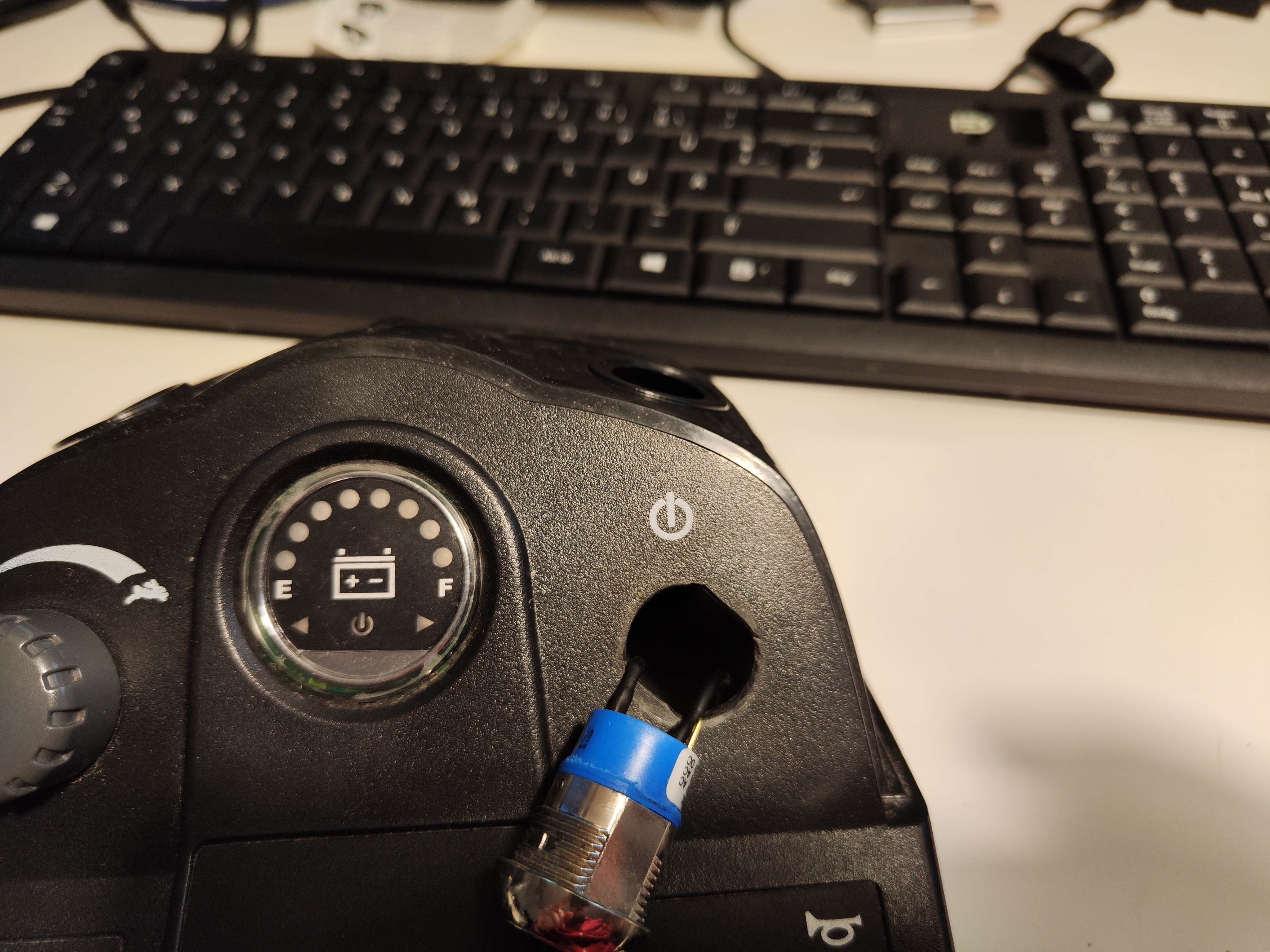

hab eben am Zündschloss nachgesehen. Schlüssel rein und ging auf einmal wieder. etwas am Schlüssel gewackelt und aus. Wenn man den Schlüssel leicht dreht gehts wieder.
Also neues Zündschloss besorgen. Hat Jemand eine Emfpehlung für gute Zündschlösser?
19mm durchmesser habe ich gemessen.

Am besten mal ein Foto machen. Das Zündschloß muss ja eh raus.
Meistens kann man hinten die schwarze Kappe abziehen, wo der elektrische Schalter drin ist. Am besten gleich drauf achten, wie die Teile eingebaut sind. Die passen oft auch falsch herum rein.
Dann die Kontaktplättchen reinigen.
Oder gleich von außen, ausblasen und /oder mit Kontaktspray behandeln.

Dachte ich hätte das Bild angehangen. Naja hier ist es.

Keenso Scooter Zündschloss, Elektroroller 2 Draht Wasserdichter Zündschalter Schlüsselschalter mit 2 Schlüssel für Elektroroller ATV Moped Kart https://amzn.eu/d/9pwJqS9
Evtl. das Loch etwas nachfeilen.
Ich glaube nicht, dass man richtig gute Schlösser bekommt. Hauptsache es fährt wieder eine Weile
Schöne Grüße, Bertolt
