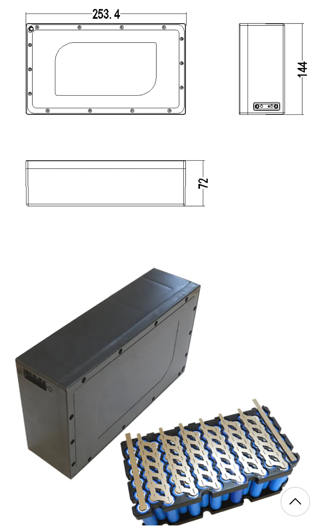

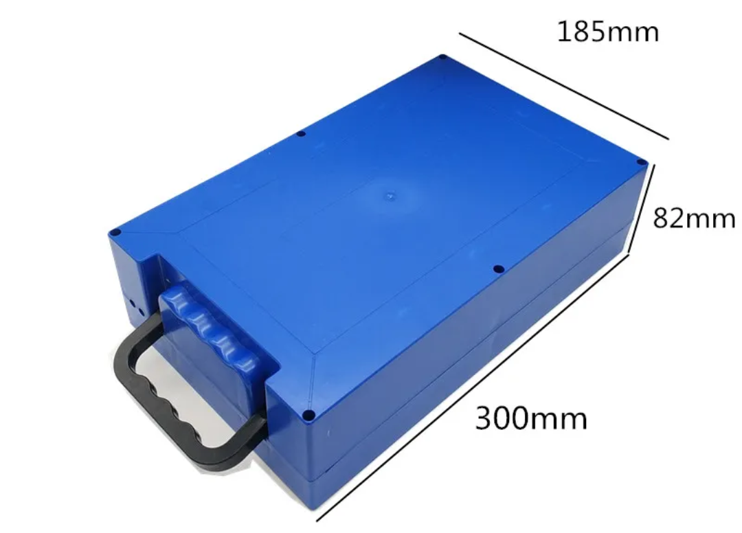

Habe noch andere Akku Varianten am Start die eventuell passen könnten. Mess mal deinen Schacht aus was rein passt und welchen Anschluss Stecker du genau benötigst.
Hab dir ne PN geschickt
