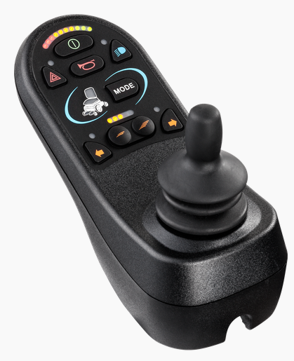

Am Bedienteil (Code 702/415) blinken dann alle LED’s im Sekundentakt beim Einschalten - Die der Batteriekapazitätsanzeige und alle 5 gelben LED’s der Geschwindigkeits-Stufenwahl. Danach reagiert er auf keine Eingabe mehr.

habe auch einen Meyra. Mein Bedienpult sieht ähnlich aus (nicht 100% gleich).
Also bei mir blinken die Anzeigen (und der Fahrstuhl bewegt sich keinen Millimeter), wenn einer der beiden Antriebsmotoren entriegelt ist bzw. halt nicht ganz bis zum Anschlag verriegelt...
Man kann ja die Motoren mit diesem Fußhebel vorne an jedem Motor entkopplen um den Stuhl bequem mit der Hand schieben zu können.
Das würde ich mal prüfen und wenn ganz verriegelt und er trotzdem blinkt würde ich mal die Schalter prüfen, die am Antrieb die Entriegelung melden...
