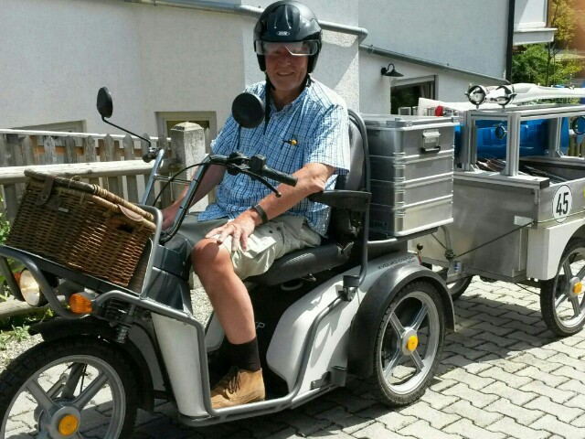

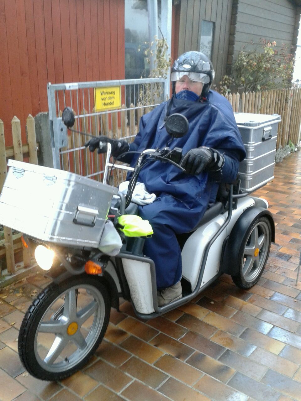

Also mein Ziel ist es mit meiner Frau, den beiden Fahrzeugen, unserem Hund und den 2 Hängern zu reisen. Und das heißt Reichweite generieren. Für mich heißt dies eine sichere Reichweite von 200 km. Deshalb möchte ich mich mit anderen austauschen. Auch wenn es deutliche Fortschritte gibt, so steckt die Elektromobilität Im Grunde immer noch in den Kinderschuhen und fast jeder Hersteller plagt sich mit den gleichen Problemen. Als junger Bursche schraubte ich leidenschaftlich an Motorrädern und alten Sportwägen. Vorzugsweise aus England und bin deshalb nicht ganz unbedarft. Ich will keine neue Akkutechnologie erfinden. Mein Ziel ist es finanziell und technologisch tragbare Lösungen zu finden für den aktuellen Stand der Technologie. Konkret wie kriege ich eine tragbare Reichweitenerhöhung hin. Es kann ja nicht sein, dass man einen benzinbetriebenen Stromgenerator in den Hänger packt um dann die Gegend vollzustinken. Leider verwendet Kyburz LiFePos mit zu langen Ladezeiten. Ob dies an den Ladegeräten oder den verwendeten Zellen liegt, konnte ich bisher nicht in Erfahrung bringen. 8 bis 10 Std. für eine vollständige Ladung finde ich nicht diskutabel. Das Problem mit dem Ladegerät wäre lösbar. Mit den verwendeten Zellen an sich nicht. Sollte es an den Zellen liegen, was ich vermute, bleibt eigentlich nur die Installation eines 2. Akkupacks. Bei den aktuellen Preisen der hochstromfesten LiFePos mit großer Kapazität kaum zahlbar. Was bleibt? Eigentlich nur die Verwendung eines gebrauchten Akkupacks als Reserve. Ich habe versucht ein Werkstatthandbuch von Kyburz mit Schaltplänen zu bekommen. Leider vergeblich! Hat jemand eins hier im Forum? Wenn mir nichts anderes übrigbleibt, muss ich ein defektes Kyburz für wenig Geld kaufen, um es zu zerlegen und um den Aufbau nachvollziehen zu können. Halt die chinesische Methode. Mal schauen
Re: KYBURZ

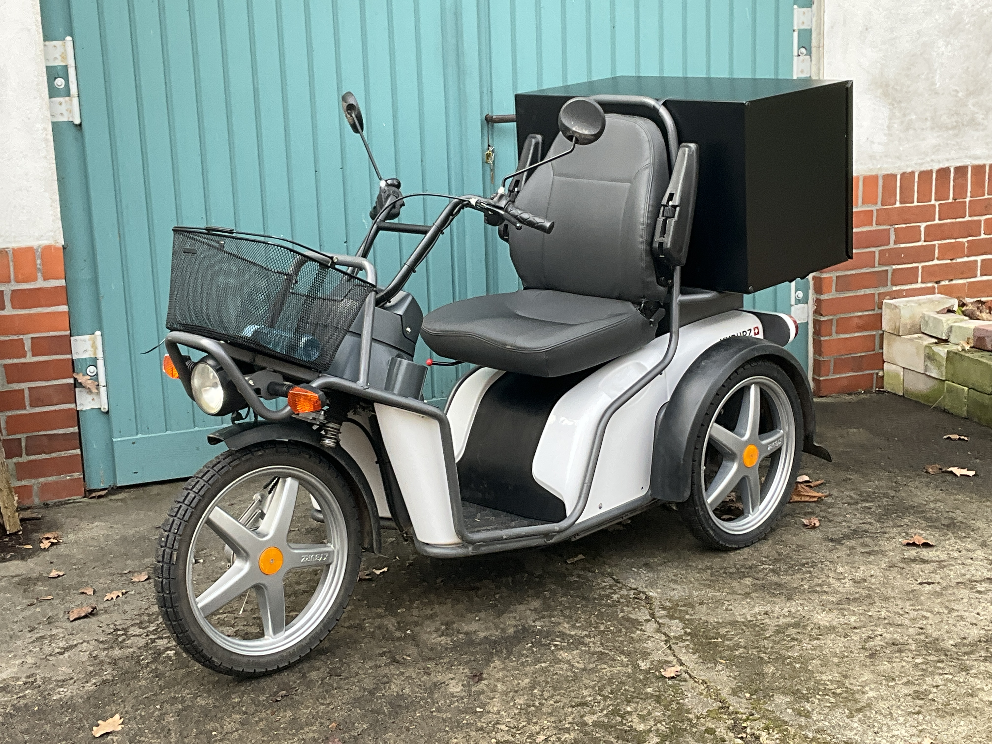

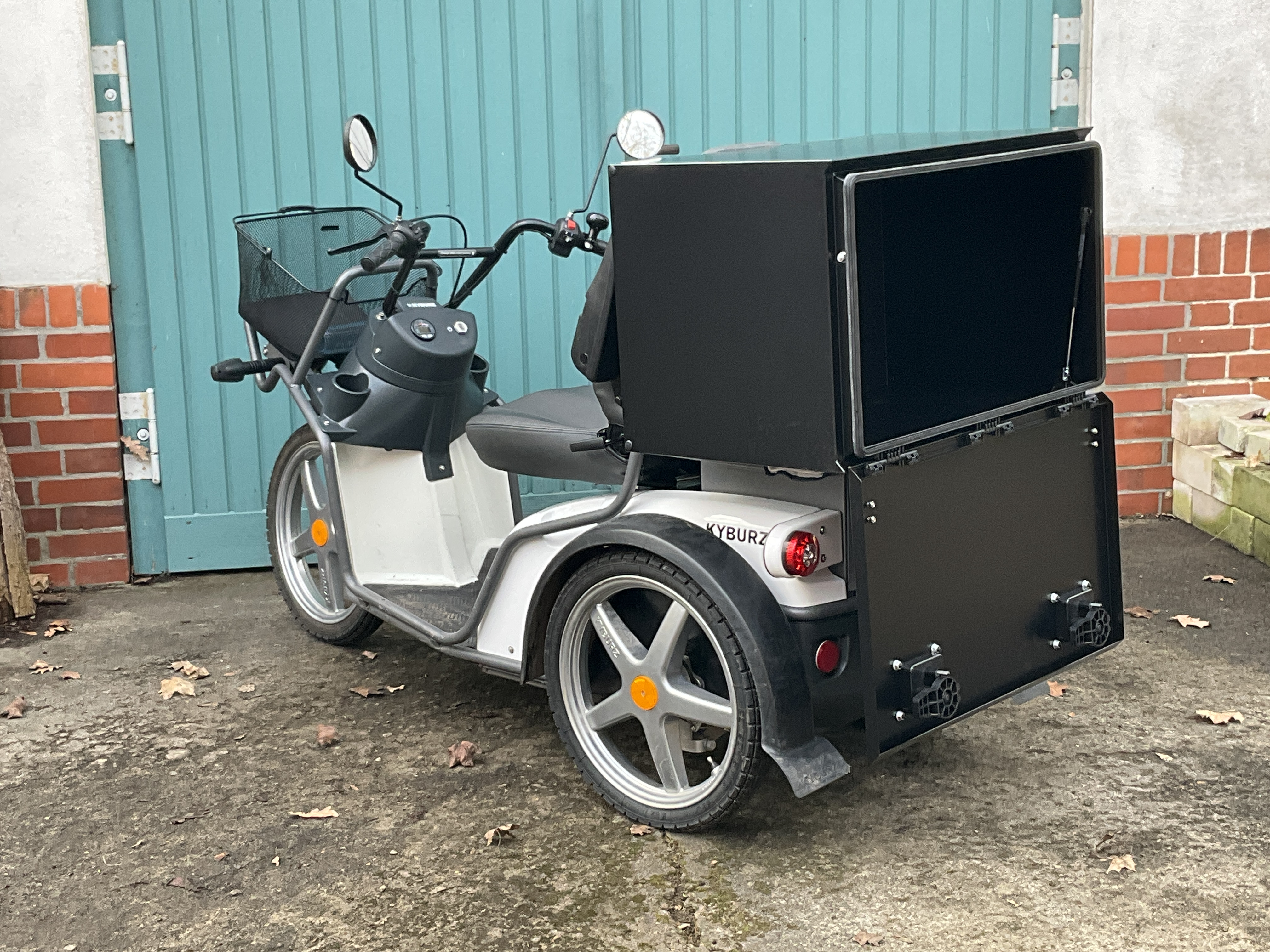

Fotos wie gewünscht
Zuletzt geändert von unsinkbar2 am So 4. Feb 2018, 16:51, insgesamt 2-mal geändert.
Re: KYBURZ

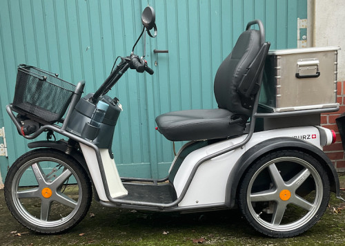

Kyburz hat gelegentlich Typenbezeichnungen gewechselt. Meines entspricht wohl am ehesten einem DXS[https://kyburz-switzerland.ch/de/nutzfahrzeuge[/url]
