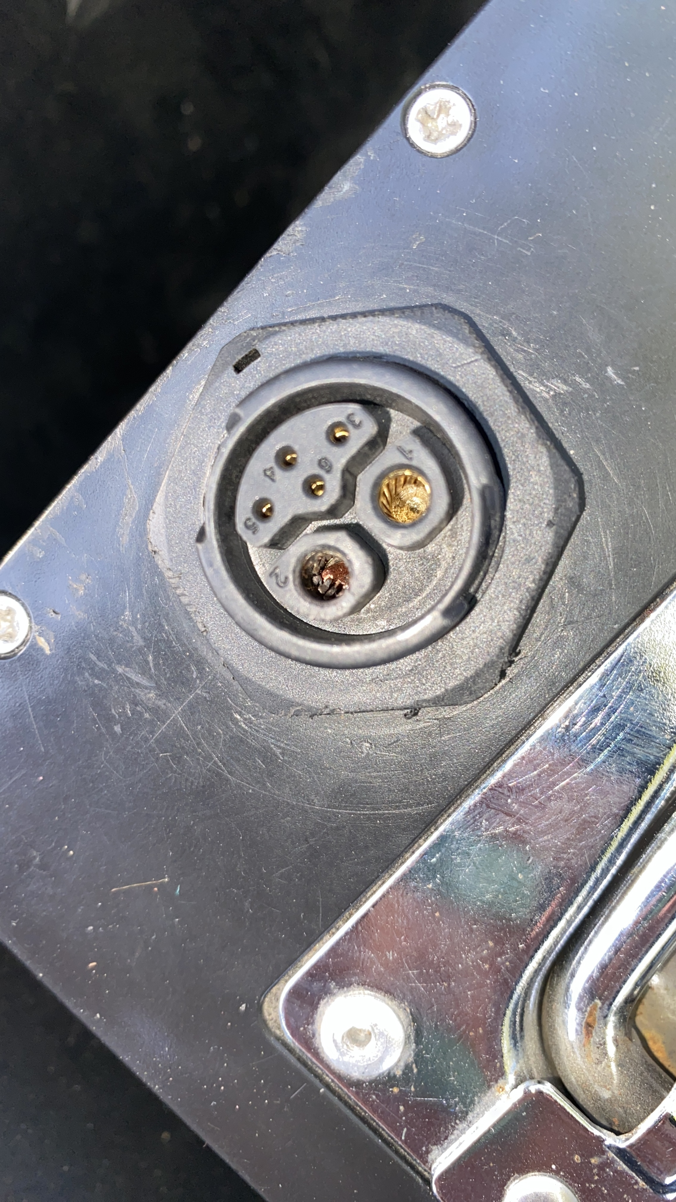

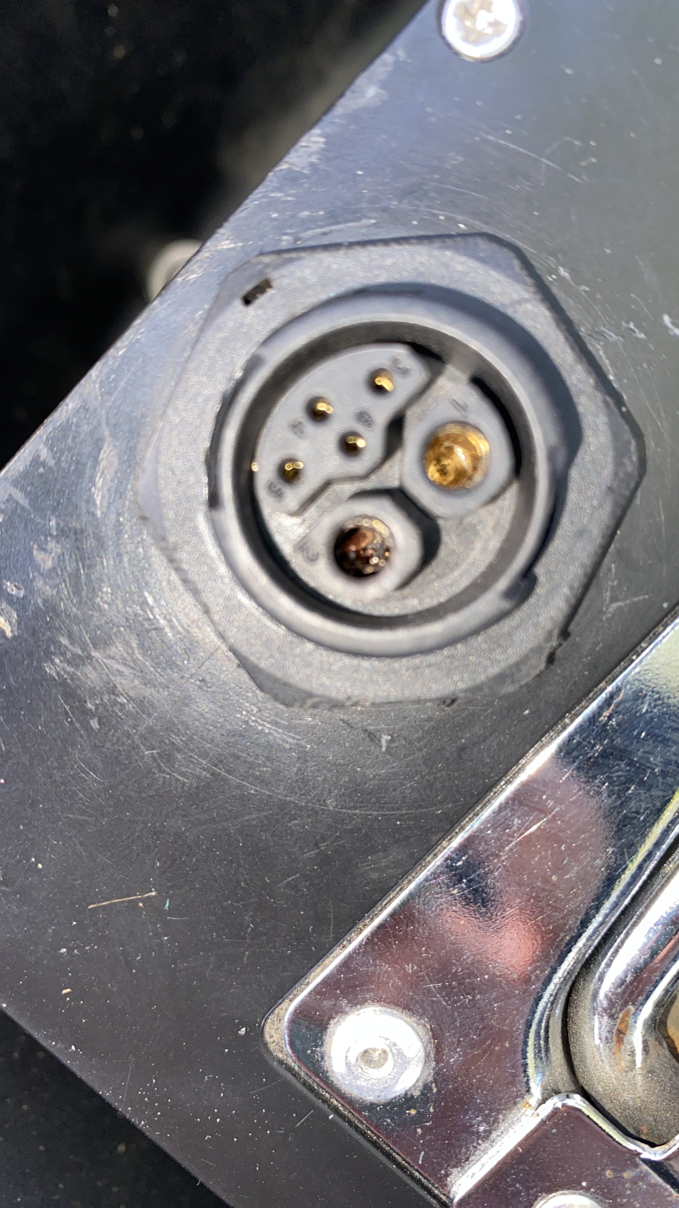

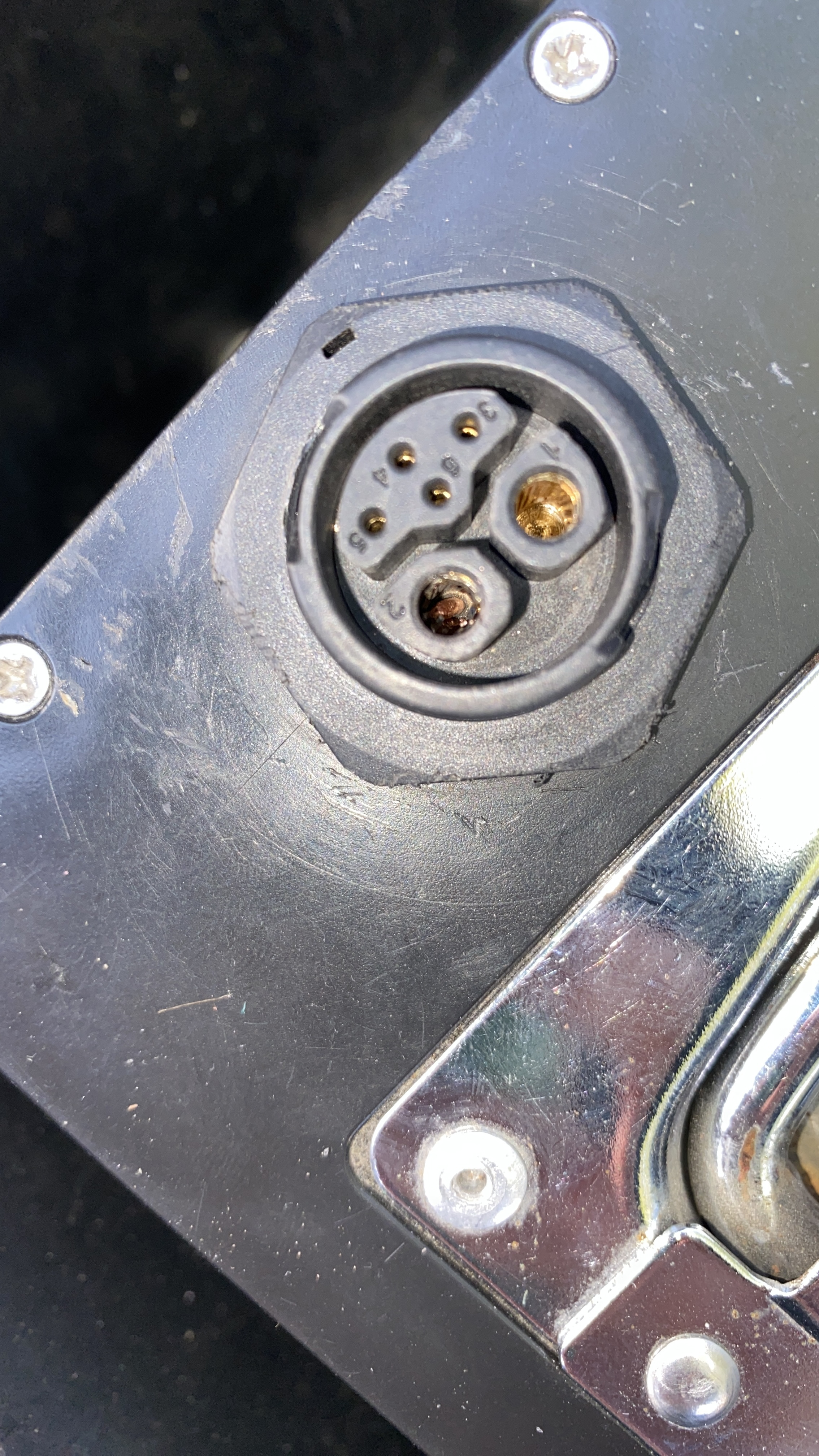

Hallo Ihr beiden, ich danke euch tausendfach für die Hilfe, wollte jedoch mit meiner Antwort warten bis es etwas wärmer ist, da ich das ausschließen wollte.
(Vorab möchte ich noch sagen das das Abrucken häufig aufgetreten ist, wenn ich über Unebenheiten in der Straße gefahren bin)
Es waren nicht die Temperaturen… warmes Wetter, selbes Abrucken.
Long story short, (ich erzähle nicht die ganze Geschichte da sie zu lang ist)
Ich habe mir im Physik Unterricht ein bisschen Kupferdraht geben lassen da ich vermutete das mein Kaputter Eingang im Akku das Problem ist (Foto im Anhang)
Jetzt befindet sich ein bisschen Kupfer zwischen Roller und Akku und seit dem hat er mich ohne einen einzigen Ruck zur Schule, nach Hause und soeben ins Fittness Studio gebracht.
Falls es wieder Probleme gibt melde ich mich
Besten Dank und liebe Grüße,
Till

Das ist Pfusch in Vollendung > Neu BU + Stecker erforderlich !

Wie Julinho bereits vermutet hat und die Bilder zeigen ist einer der Kontakte verbrannt. Da das nicht besser wird und beim Classic 1.0 beim Anstecken die volle Spannung anliegt sollte man echt die Teile tauschen.
