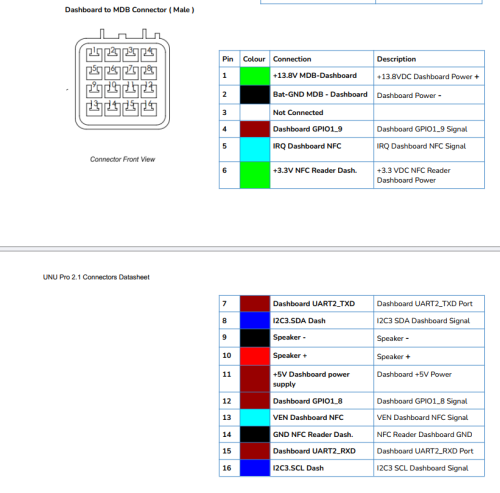

Ich weiß, der Thread ist schon recht alt, aber hast du hier was rausbekommen? Das einzig laute, was der Scooter Pro (der einzige den es in 4kW gibt) machen kann, ist wenn die interne Batterie kaputtgeht, z.B. weil verpolt oder weil zu viel Ladestrom drauf geht. Ansonsten ist beim Pro der Verstärker inaktiv und der Lautsprecher gibt somit auch nichts aus, und selbst wenn, waren da keine lauten Warntöne dabei, sondern nur raumschiffartige Whooshes und leises Toktok für den Blinker und so. Kannst du das Geräusch genauer beschreiben? Und wobei ist es aufgetreten?

Der Lautsprecher würde vom Dashboard angesteuert. Im Kabelstrang zum Dashboard oben am Lenker wurde aber auch die Sicherung weggelassen bzw nicht mehr einprogrammiert.
