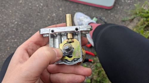

Kurze Info falls mal wieder jemand das Zündschloss eines unu Classics tauschen will:
Das AliExpress Ersatzschloss (gold 4 wire, https://de.aliexpress.com/item/1005004045904533.html )
funktioniert prima.
Ich kann sehr empfehlen, falls vorhanden, den Kolben mit korrekter Länge aus dem alten Schloss auszubauen und ins neue Zündschloss einzusetzen.
Wie schon jemand anderes geschrieben hat: Beim Aufmachen etwas vorsichtig vorgehen, sodass einem keine Feder entgegen kommen.
Die Kolben auszutauschen geht dann schnell und einfach.
Anbei noch ein Bild vom geöffneten, neuen Zündschloss, falls doch jemandem etwas rausspringt und man es wieder zusammen setzen muss
