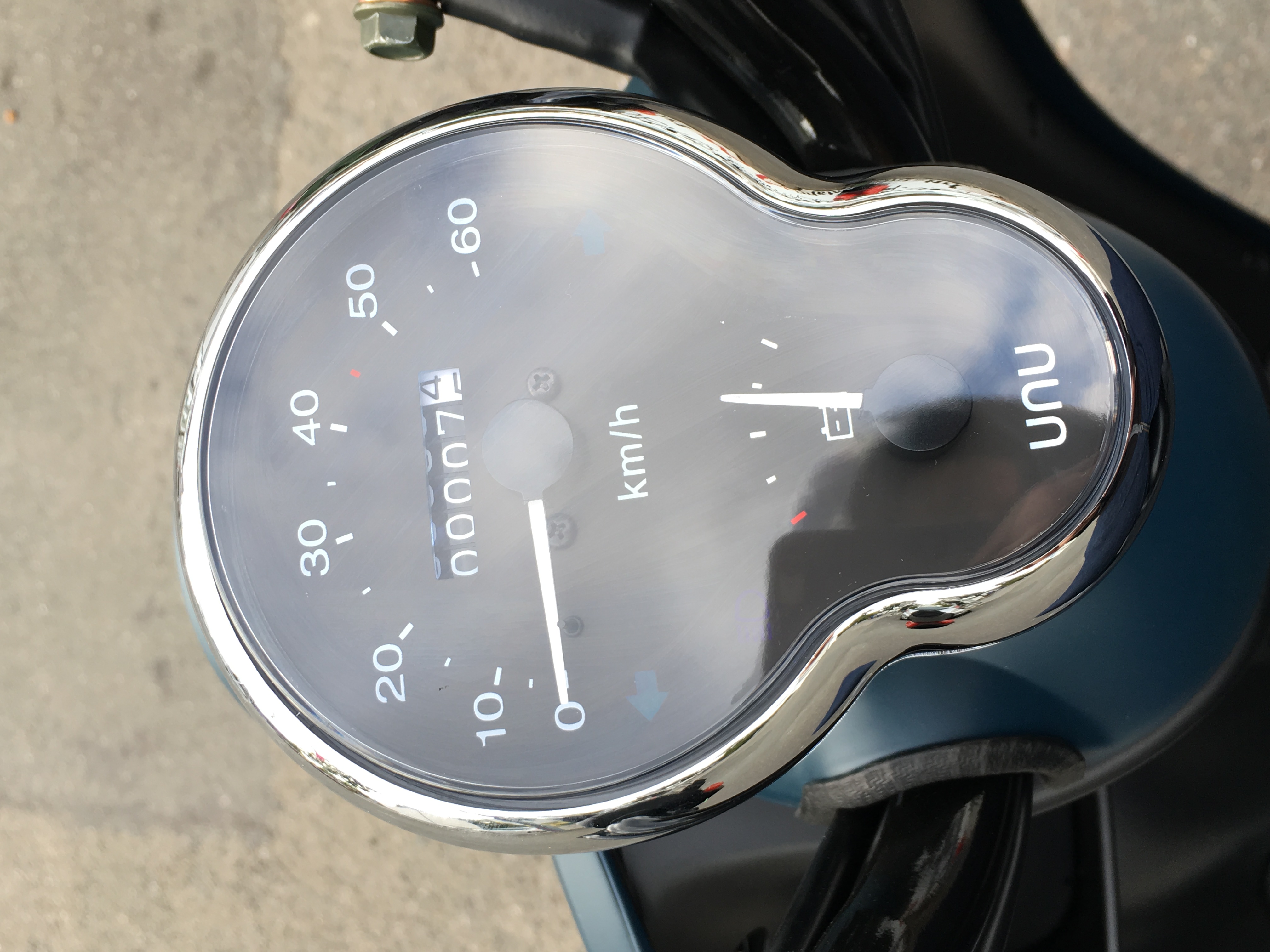

Auch wenn der Akku abgesteckt wird? Dann ist es wohl ein rein mechanisches Problem und ich würde es bis zum nächsten Werkstattbesuch lassen. Vielleicht schon mal unu melden denn vermutlich steht ein Tachotausch an.DerAutomatiker hat geschrieben: ↑Fr 7. Sep 2018, 08:50die Akku Nadel nach dem ausschalten an Ort und Stelle und geht nicht auf 0 zurück..

Auch wenn der abgesteckt wird. Aber so wie ich das beurteilen kann steckt da ja ne Art Schrittmotor drin. Will heissen, das die Spannung beim ausschalten unterbrochen wird noch bevor der Zeiger runterfahren konnte. Wenn ich bei mir einfach den Stecker ziehe anstatt abzuschalten passiert das nämlich auch..Fotomanni hat geschrieben: ↑Fr 7. Sep 2018, 10:38Auch wenn der Akku abgesteckt wird? Dann ist es wohl ein rein mechanisches Problem und ich würde es bis zum nächsten Werkstattbesuch lassen. Vielleicht schon mal unu melden denn vermutlich steht ein Tachotausch an.DerAutomatiker hat geschrieben: ↑Fr 7. Sep 2018, 08:50die Akku Nadel nach dem ausschalten an Ort und Stelle und geht nicht auf 0 zurück..

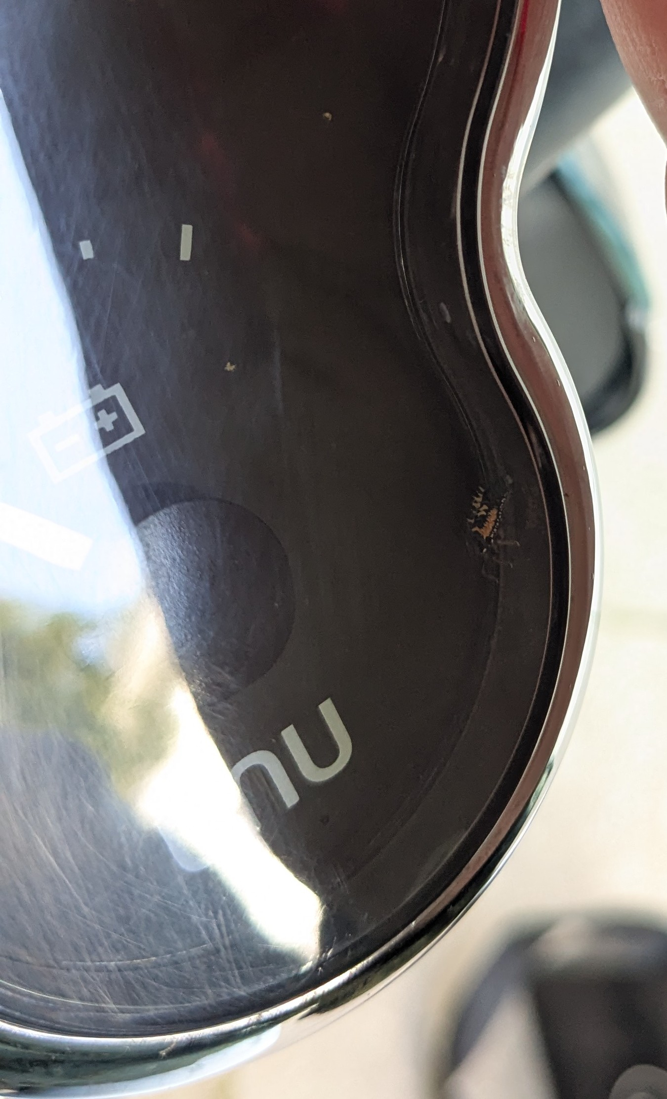

Bei meinem zweiten unu Classic ist nun erneut ein kleines Tierchen im Tachokopf. Siehe Foto.
Bei meinem ersten Roller war es eine kleine Spinne; nun ist es ein (im Vergleich zur Spinne) größerer Käfer, der auch noch lebt und seine Spuren hinterlässt.
Morgen möchte ich den Tacho aufmachen, die verschmutzen Stellen reinigen und natürlich den Käfer retten.
Nun zur Frage: hat jemand Erfahrung mit einer funktionierenden Abdichtung des Tachokopfs? Wo genau finden die Tiere Einlass? Was muss ich wo abdichten?
Ich werde das Schlupfloch natürlich selbst auch suchen; hatte aber gehofft, dass mich das geballte Wissen hier vielleicht direkt zur Lösung bringt.

Da ist von unten genug Luft zum reinkrabbeln, so kann auch die Feuchtigkeit besser raus.

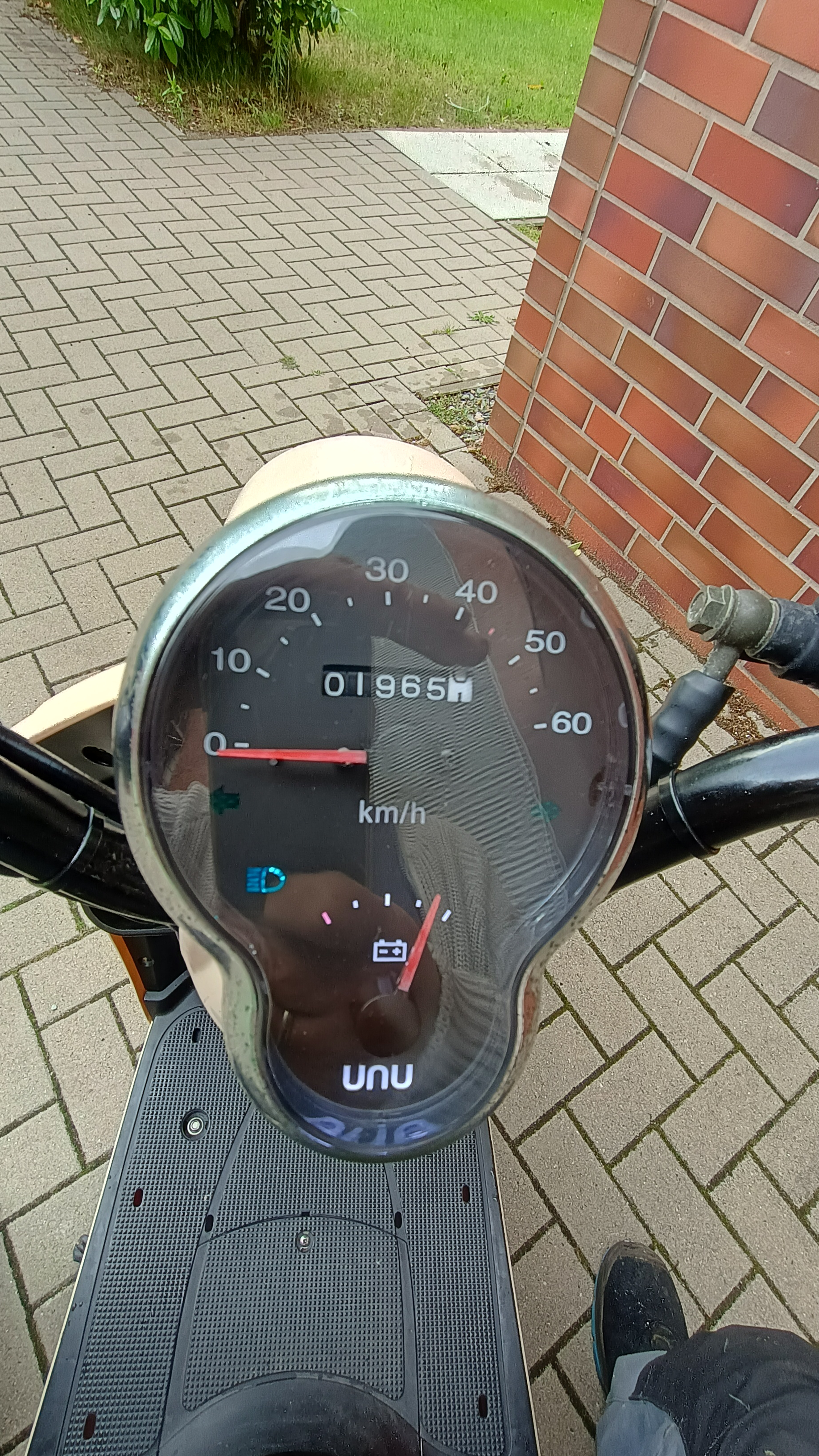

Das Thema Akkunadel möchte ich noch mal hinterfragen:
Zündung an, es knistert leise im Tacho, Nadel fährt einmal durch, fällt auf Null zurück und dann zeigt es normal an ??
Der Roller ist aus 2016 mit 19
km.
Neues Glas und Zeiger rot

Das mit der Tachonadel ist o.k. so. Da ist ein kleiner Stepper-Motor drin, der seine Position nicht kennt, wenn er eingeschaltet wird.
Aus diesem Grund macht er am Anfang dieses hin-und herfahren. Letztendlich fährt er gegen den linken Anschlag und weiß dann, dass er bei 0 ist.

100% erreicht die Nadel auch nie
Wohl dem geschuldet, dass das Ladegerät den Akku nie zu 100% volladen kann. (Absicht des Herstellers zur Langlebigkeit des Akkus)
