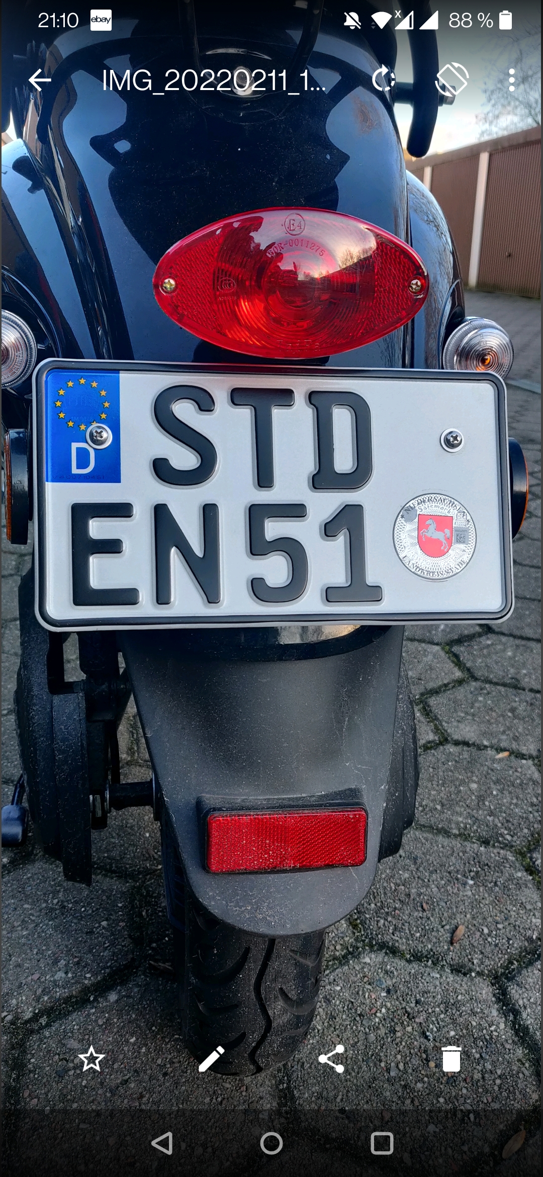

Aber so ein riesen Blech sieht auf einer Smallframe Vespa irgendwie auch nicht schön aus. Oder gibt's da auch ne mini Variante?

Ich habe spaßeshalber mal bei unserer Zulassungsstelle online geschaut. Das kleinste Kennzeichen wäre 240x130mm. Ist schon groß, aber fast noch erträglich. :mrgreen:
