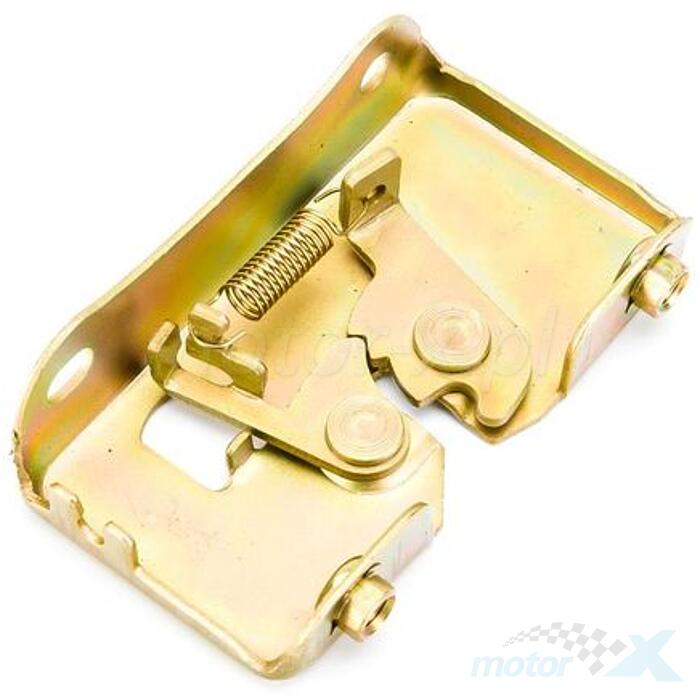

na immerhin hast Du eine Quelle für das passende Ersatzteil. Aber als Schlosseinheit mit elektrischer Betätigung ist das eben kein 1-Euro-Teil.
Du kanst natürlich versuchen den Kasten um die Schlosseinheit zu öffnen, um an die Schadhafte Feder zu kommen.
Vielleicht erspart das die Neubeschaffung, wenn innen drin nur eine Mechanik in dieser Art sitzt:
und Du preisgünstiger an so eine Feder kommst.

Hi, sieht innen ähnlich aus. Das Schloß muss ausgebaut werden, Alu-Bügel und Rückleuchte ausbauen, dann kommt man an die Schloßeinheit. Dann Stecker ab, das Schloß demontieren und dann kann man alles zerlegen. Das Gehäuse ist zu Glück verschraubt und nicht verklebt oder genietet. Die Feder ist leider nicht so robust wie bei einem rein mechanischem Schloß und man muss halt ein wenig nach Ersatz suchen.
Oder du bestellst dir ein Neues und baust das Alte in Ruhe als Ersatz wieder auf.

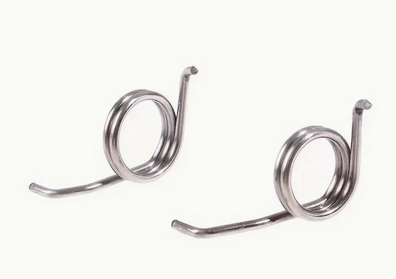

Danke für deine Antwort. Das Schloß habe ich tatsächlich bereits ausgebaut und geöffnet. Die Feder ist aber gebrochen und ich weiß erstens nicht, wie die Feder in ganz aussieht und wo genau sie sich befindet (wie sie installiert ist). Hast du hierzuf vielleicht ein Bild?
Irgendeine Idee, woher ich so eine Feder finden könnte?

Hi, leider noch kein Orginalbild aber zumindest die Bauform.
