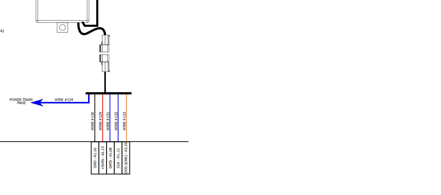

Hier der Ausschnitt vom Schaltplan.
Leitung 134 geht direkt auf Bat+ an de ECU.
Das MDB hat einen eigenen Blei- Laderegler verbaut, der auch hoch wandeln kann, ich geh davon aus, dass der Blei-Akku zeitweise bis auf 14,4V geladen wird.
Bei 13,8V ist der LiFePo4 aber auch relativ voll und das bisschen Kapazitätsverlust kann ich verschmerzen wenn ich an die Kapazität des Bleiakkus denke.
