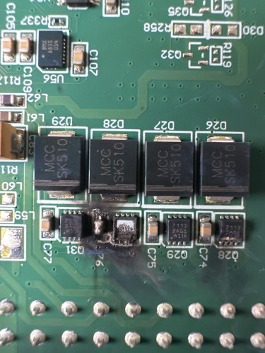

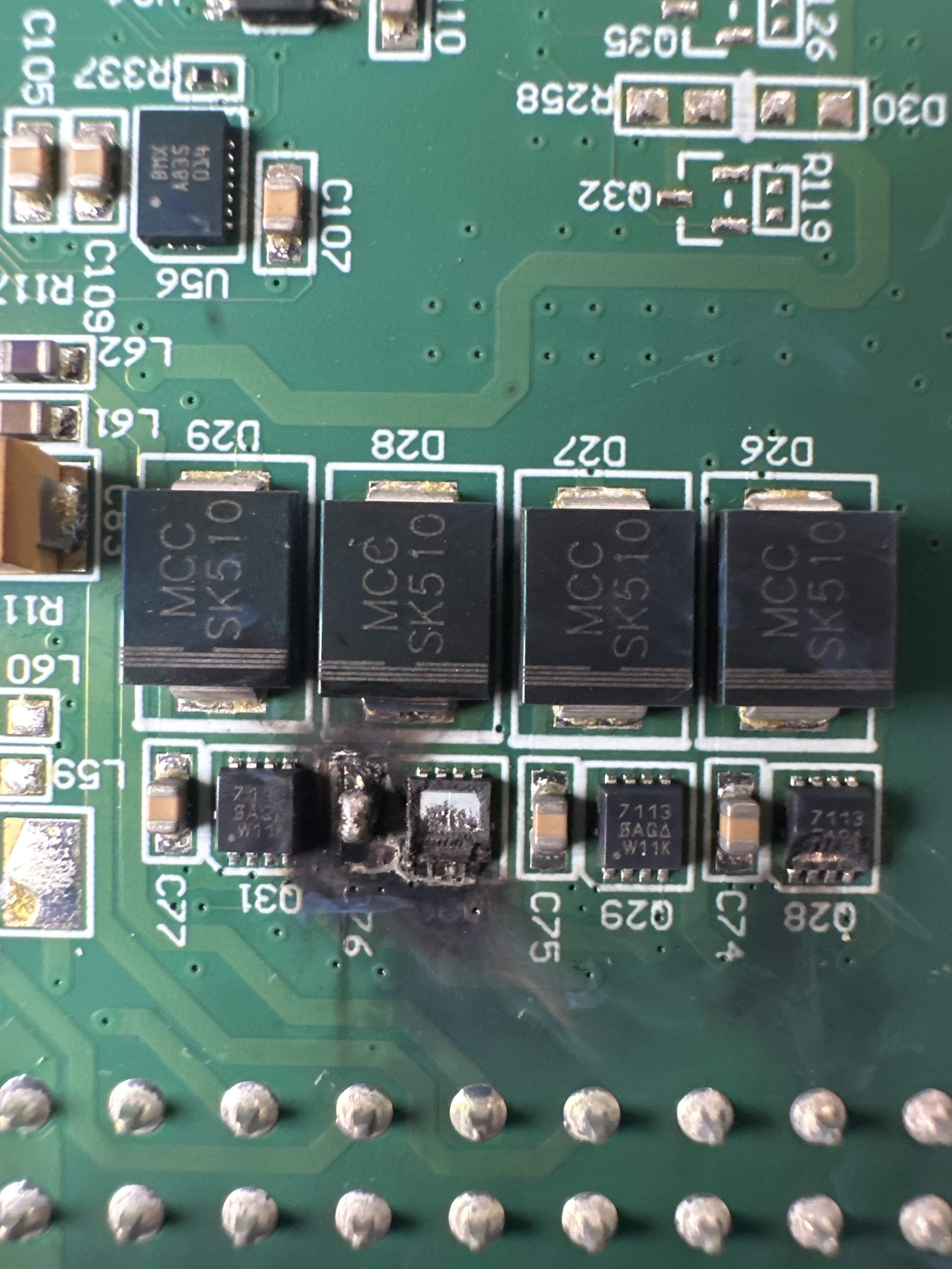

Re: Rekuperation zerstört Unu
Also hab das Mainboard mal ausgebaut.
Man sieht auch direkt, was kaputt ist
Ich werde mein Glück mal versuchen
Also langsam verzweifle ich ja…. Hab im Internet leider nichts zu den beschädigten Teilen gefunden…
Hat jemand von euch eine Ahnung, welche Teile hier verbaut sind?
Vielen Dank!
Vielen Dank!
Bauteil ist Si7113DN-T1-GE3.
Ich fürchte, da ist noch mehr kaputt gegangen.
Das andere ist ein Kondensator, ich schätze 100V, weil der Mosfet auch 100v kann, bei der Größe dann wahrscheinlich 100n.
