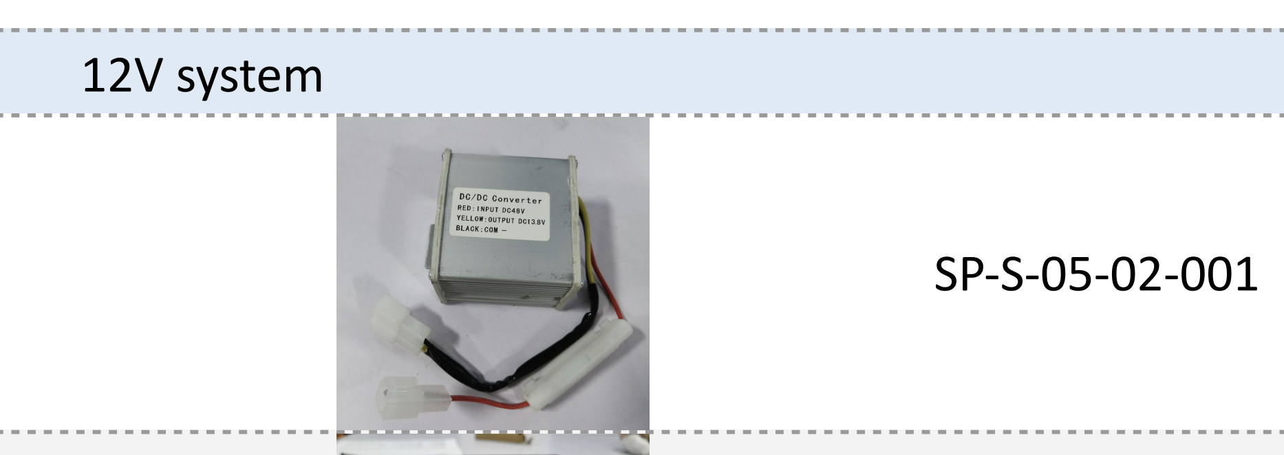

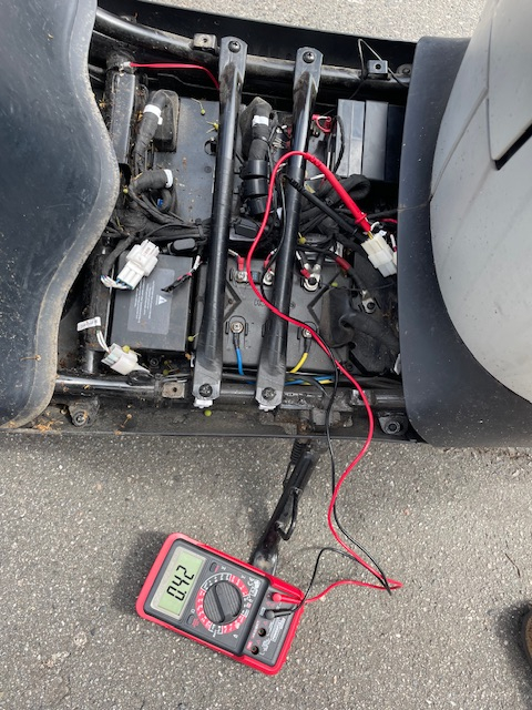

Moin, gleiches Problem bei mir, aber Prüfung ergab, dass der ladewandler nur noch 0,42V ausspuckt. Wisst ihr ob man da einen billo amazon 48 12v wandler verbauen könnte? Oder muss es unu original sein? Die meisten ladewandler haben 4 pole. Würde schätzen ich lege ground zusammen?
Oder hats doch das mdb erwischt? Da kommen nur paar volt aus den kontakten

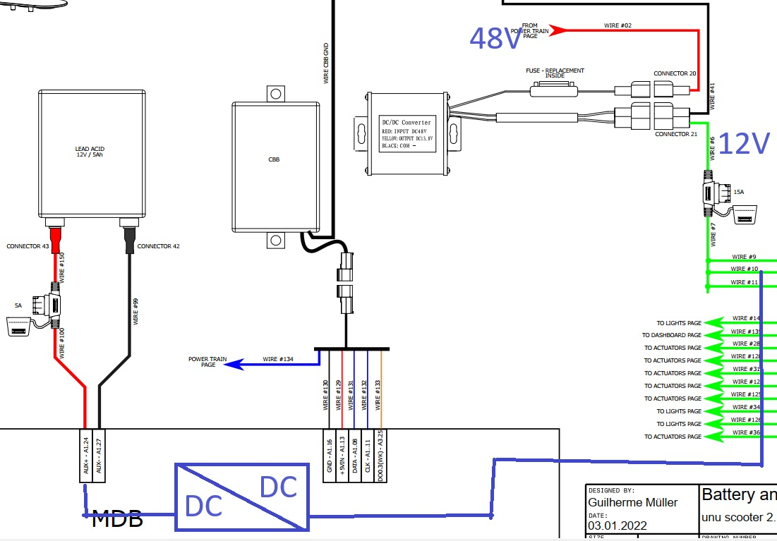

Was hast du genau wo gemessen?
Um den 12V-Aux Akku zu laden muss der Fahr-Akku aktiviert sein, dieser macht dann aus 48V ->12V mit dem DC/DC-Wandler, die ins MDB gehen und werden dort in die Ladespannung(bis zu 14,4V) umgewandelt.
Hier mal grob zum Verständnis dargestellt.

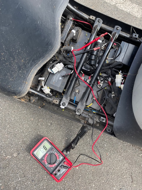

Danke für das Bild. Das erklärt einiges. Schau mal auf den anhang oben. Die 0,42 kommen bei mir mit angeschlossener aux & cb aus dem gelb schwarzen dc stecker.
Ohne angeschlossene aux geht alles direkt aus.
Fahrakku ist eingelegt und roller an bei messung

Miss mal, ob am Eingang vom DC/DC die Spannung vom Fahrakku anliegt. Da ist auch noch eine Sicherung davor.
Wenn dann nichts herauskommt, ist der wohl kaputt. Kannst du einen billigen bei Amazon bestellen aber 60V sollten es schon sein, 48V ist zu wenig.

Wie ist das mit der Polung? Die meisten auf amazon haben 4 Kabel. Der Unu nur 3. Dort dann wohl einfach Masse zusammen, oder?
und der originale (gleiche nummer und original Katalog) ist 48V langt das nicht?
Dann wirds den DC Wandler erwischt haben.
