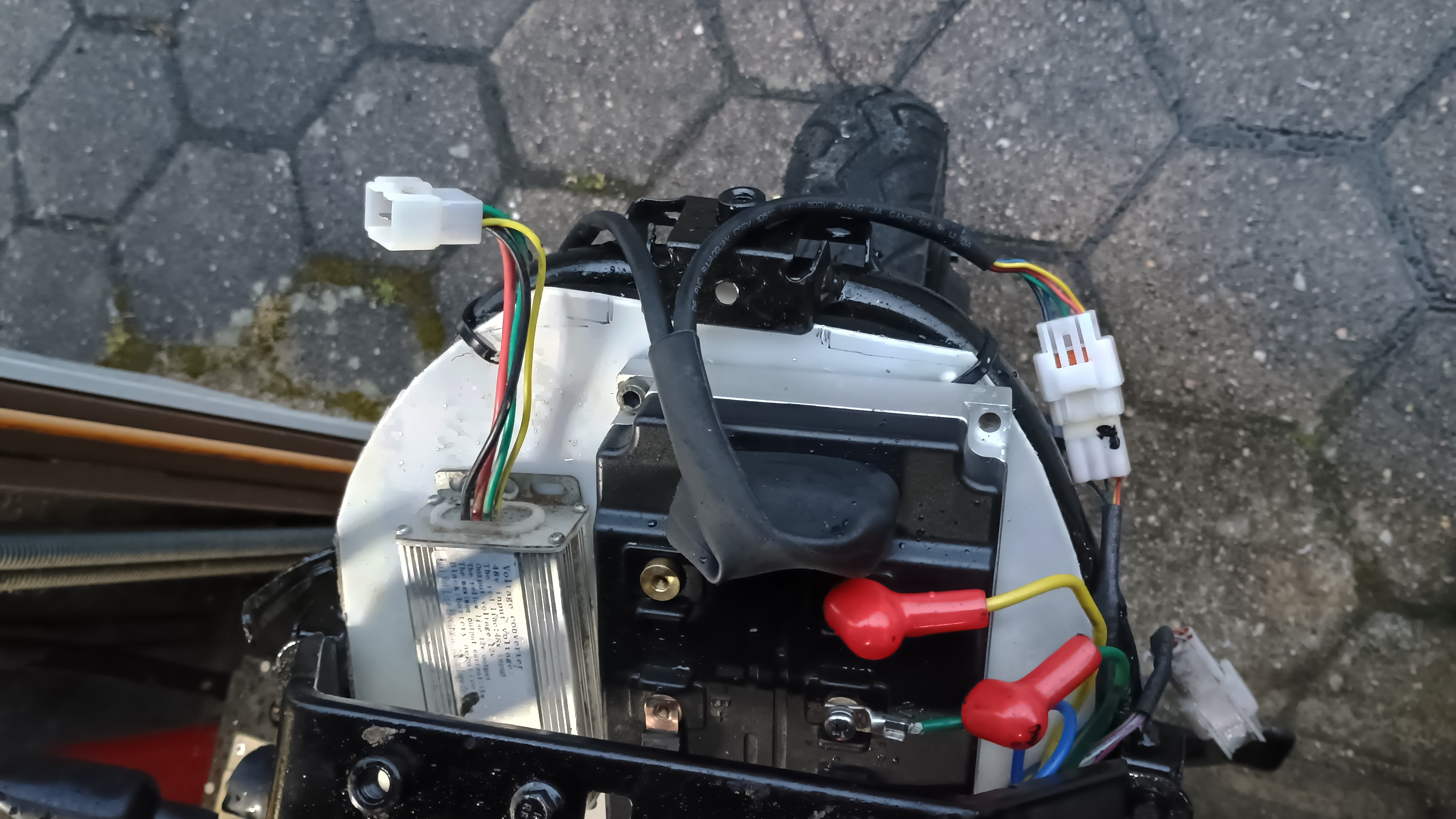

Zwischendurch noch den 600 m² Garten nach fast 20 Jahren aufgelöst, da war wenig Zeit für den Burschen.

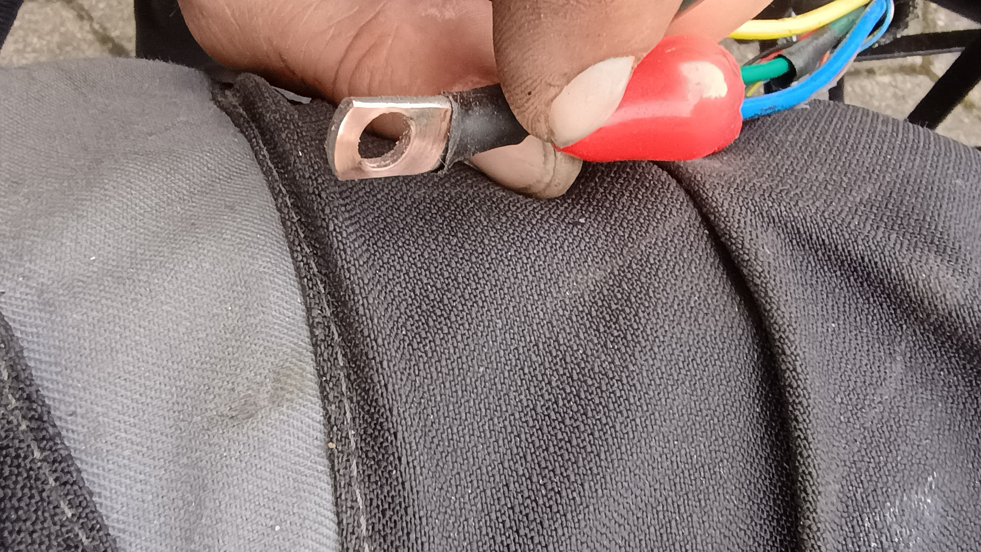

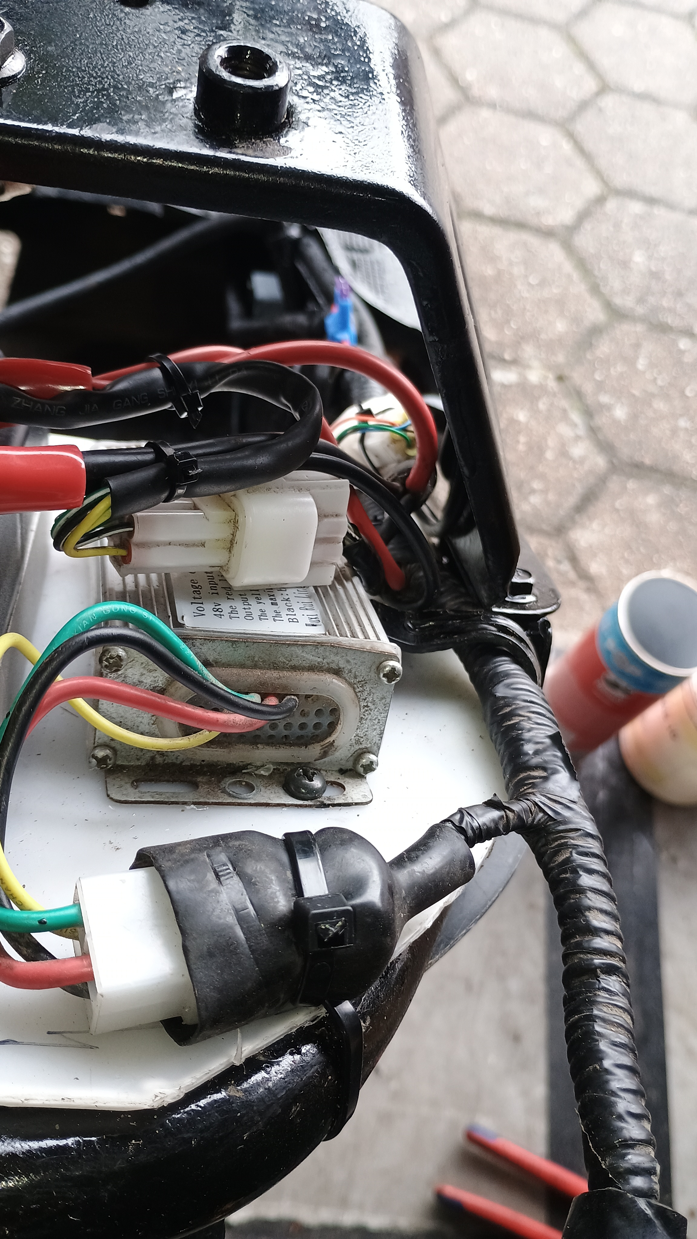

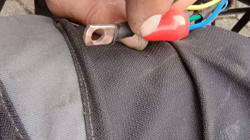

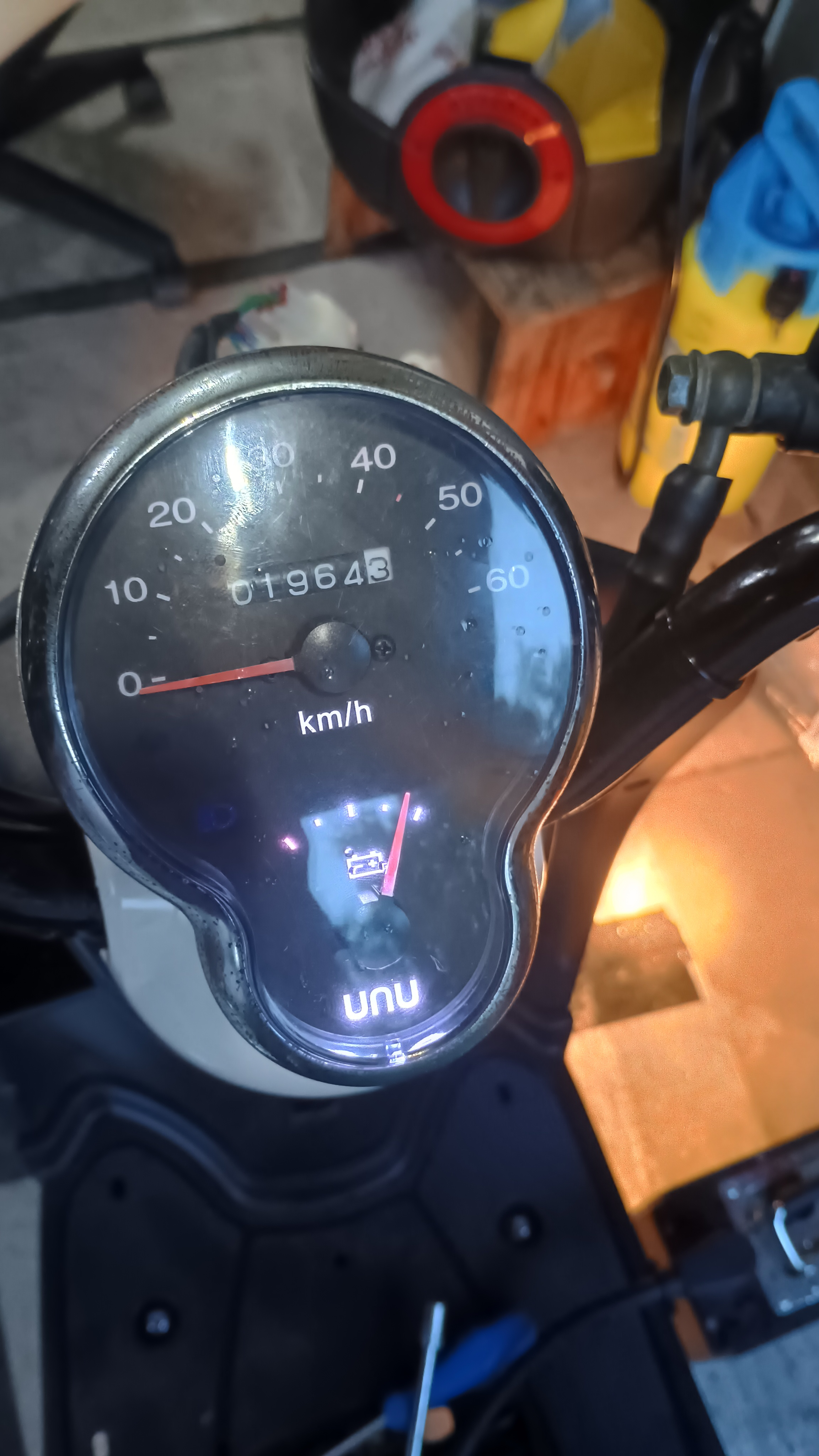

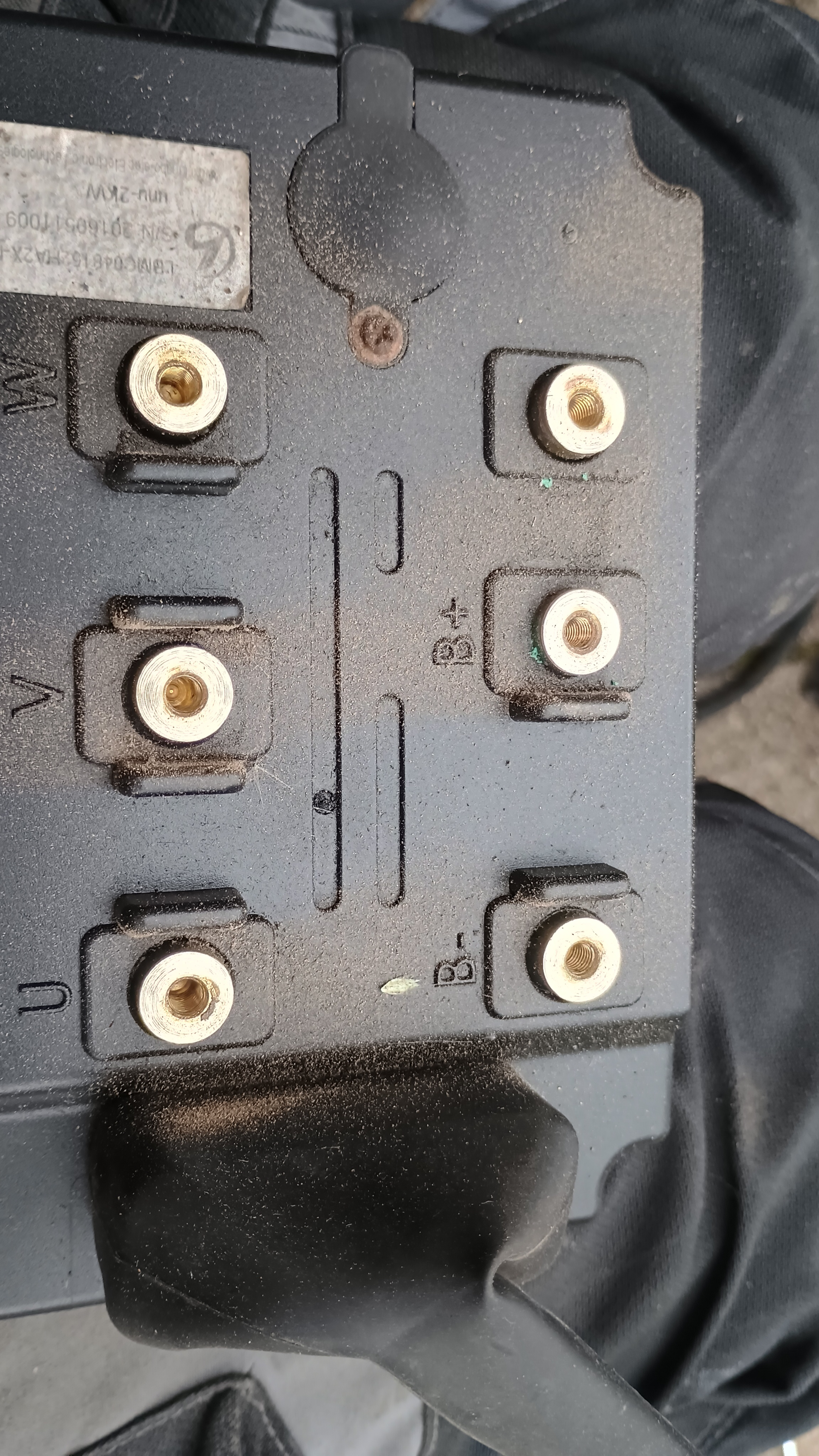

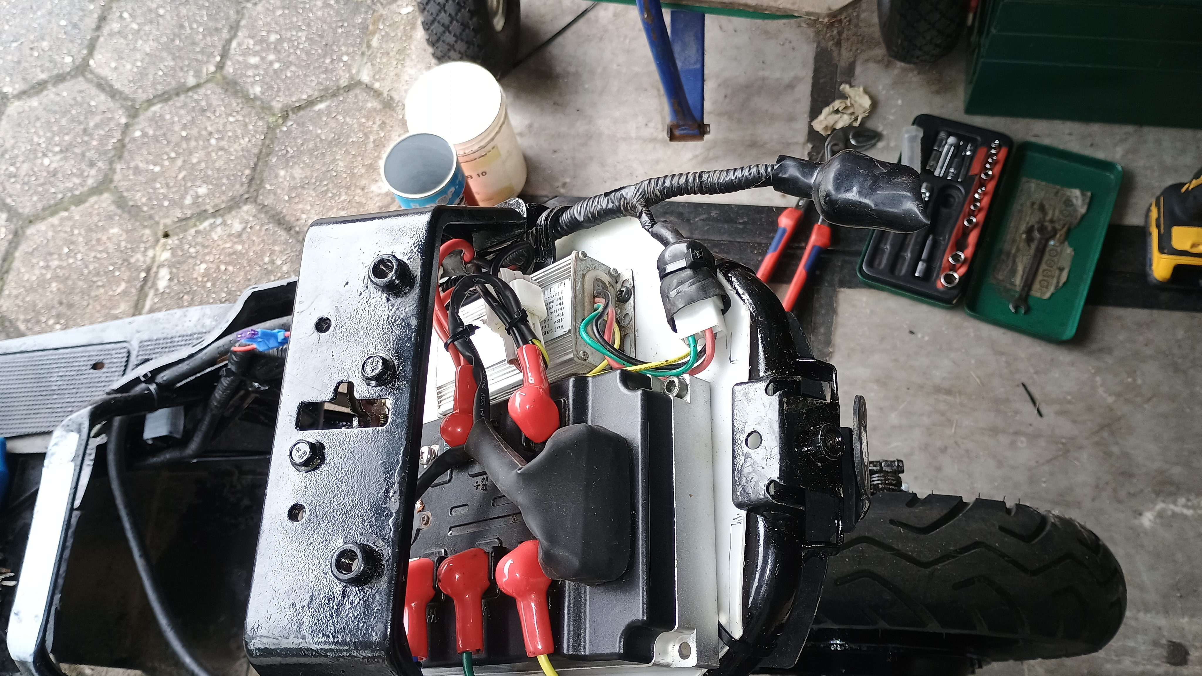

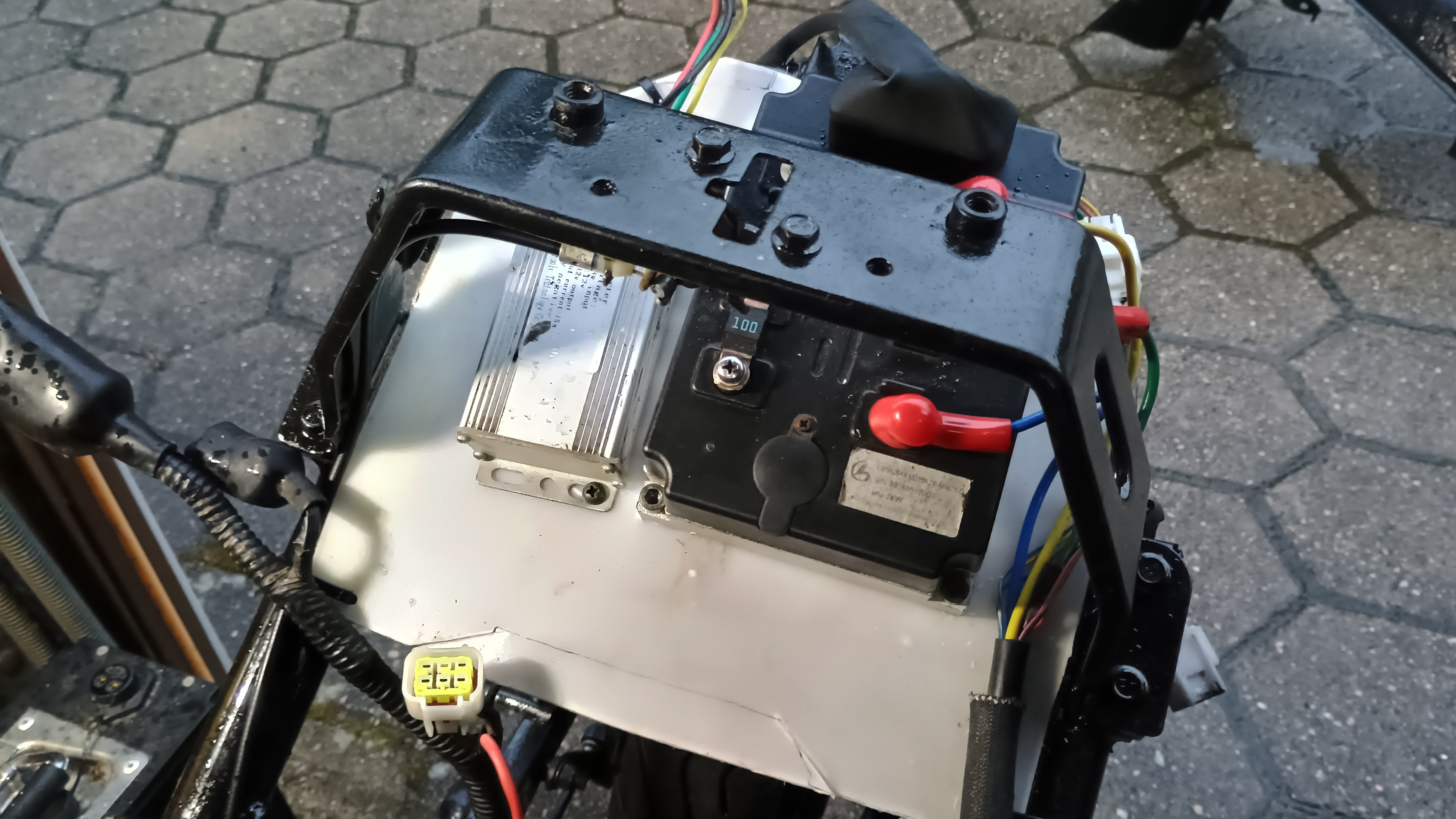

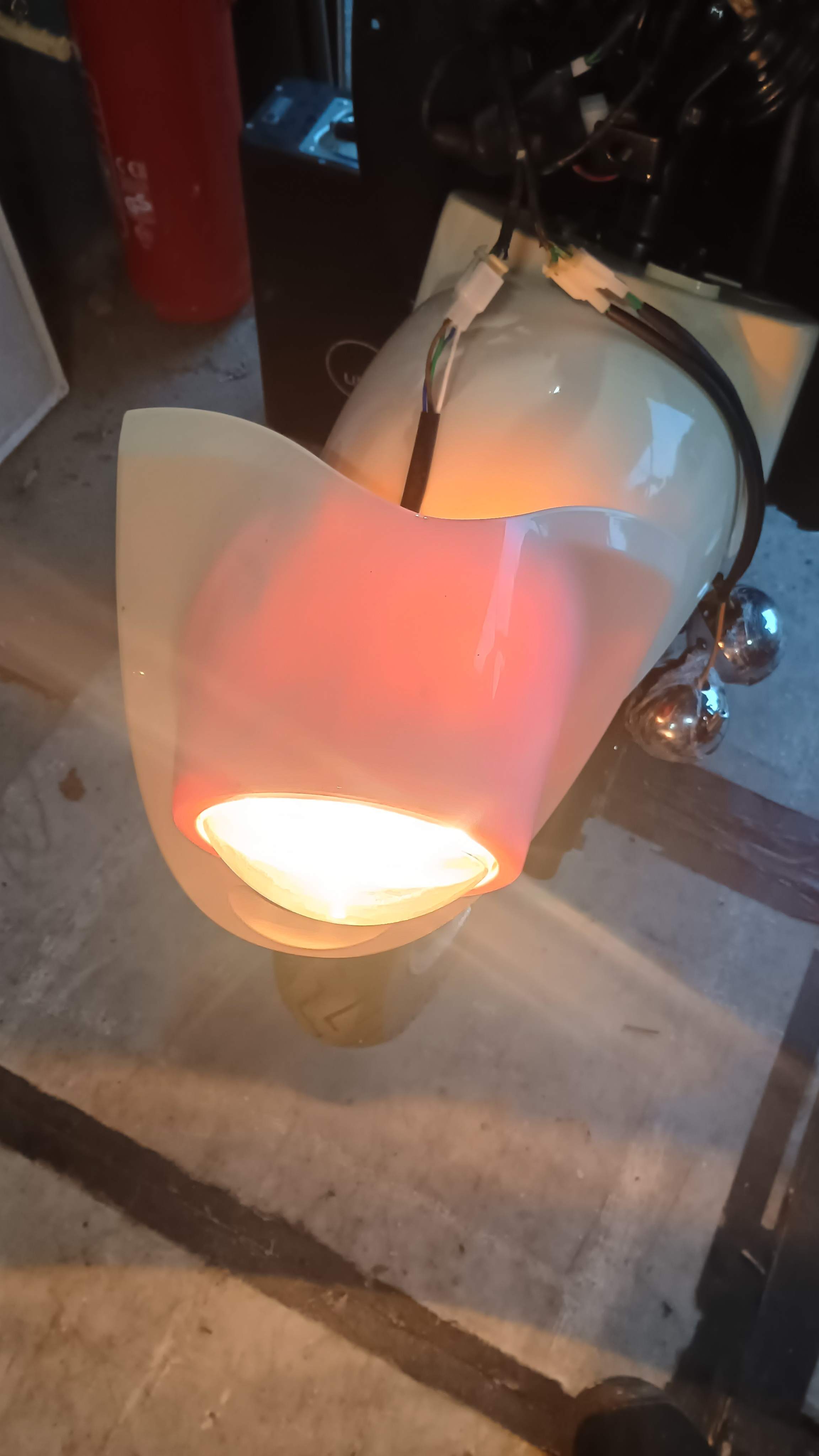

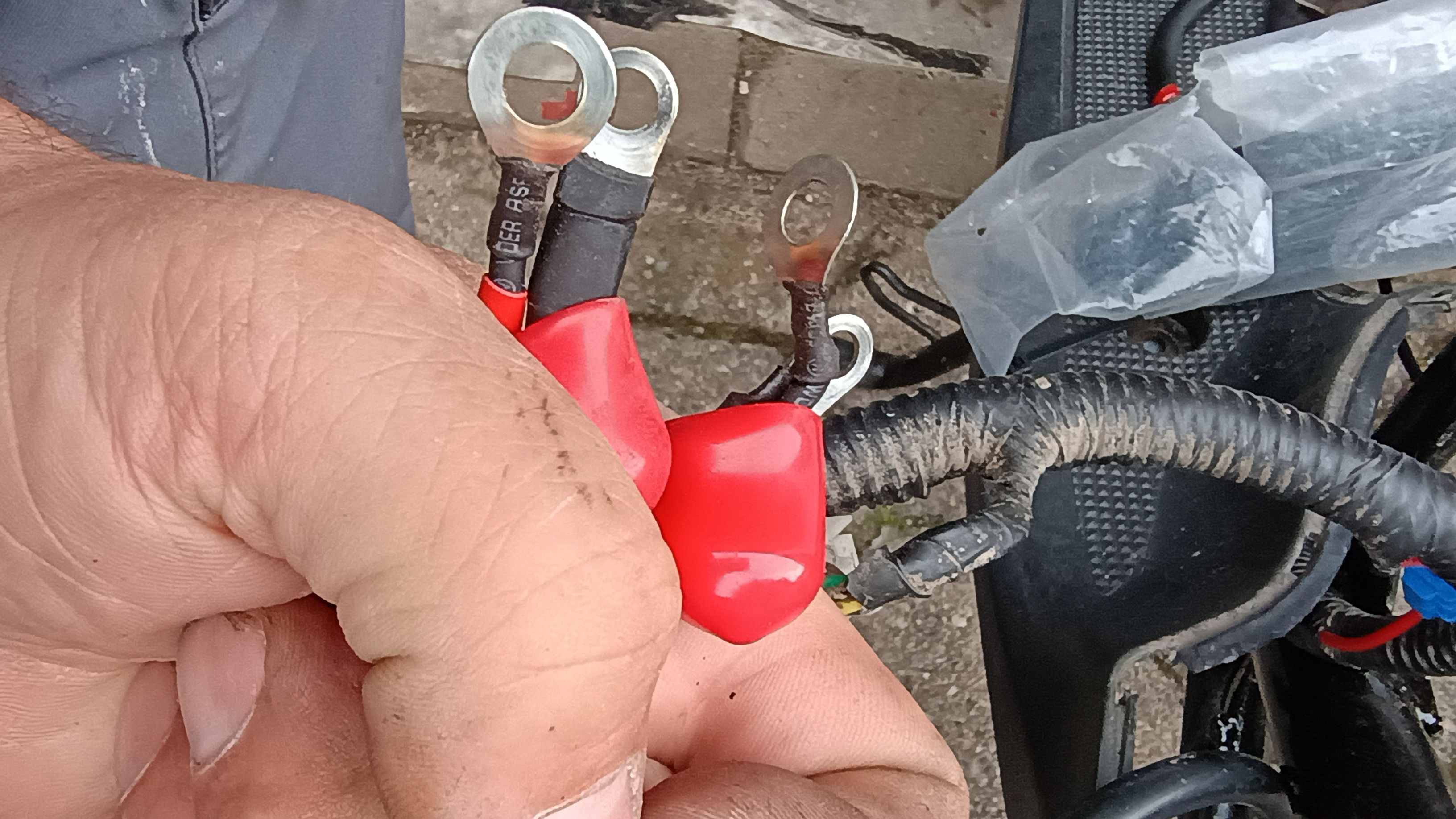

Heute wurde der Kabelbaum grob geprüft, für die kleine 3A Sicherung war der Halter defekt, der musste tatsächlich getauscht werden.
Alle Stecker und Buchsen mit Kontaktspray gereinigt, die Kabelschuhe und Kontakte vom Controller poliert.
Die weise Zwischenplatte hatte ich noch im April zurecht geschnitten, heute Geräte wieder auf Position gesetzt, Kabelbaum vernünftig verlegt, Teile der Verkleidung vormontiert um zu sehen wo Platz ist und wo nicht. Hinter dem Scheinwerfer ist noch etwas Unordnung, aber es war jetzt zu dunkel in der Garage. Alle Lampen gehen wieder und der Motor dreht. Wenn das Wetter so bleibt wird der Kram morgen komplett fertig gemacht.

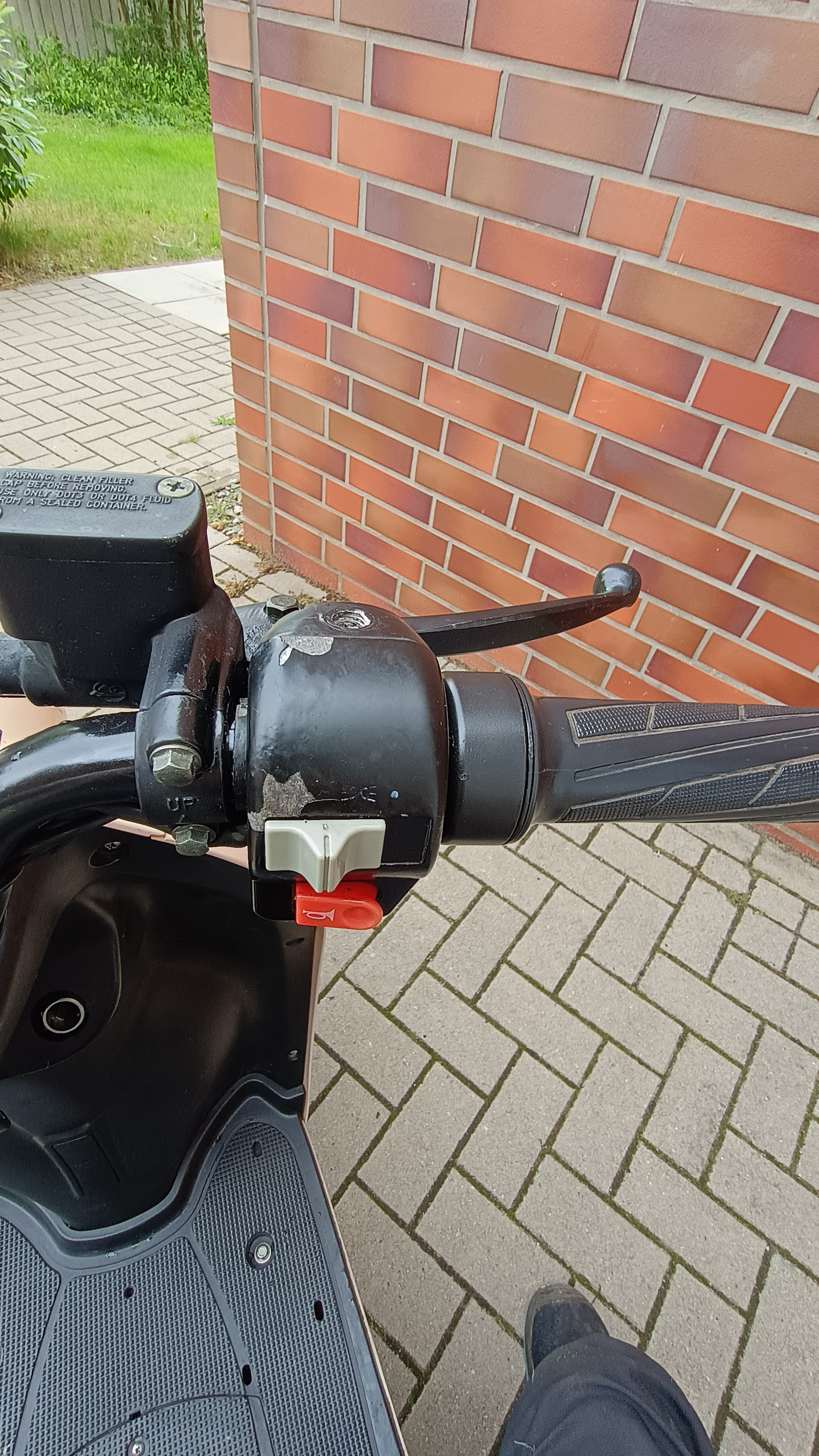

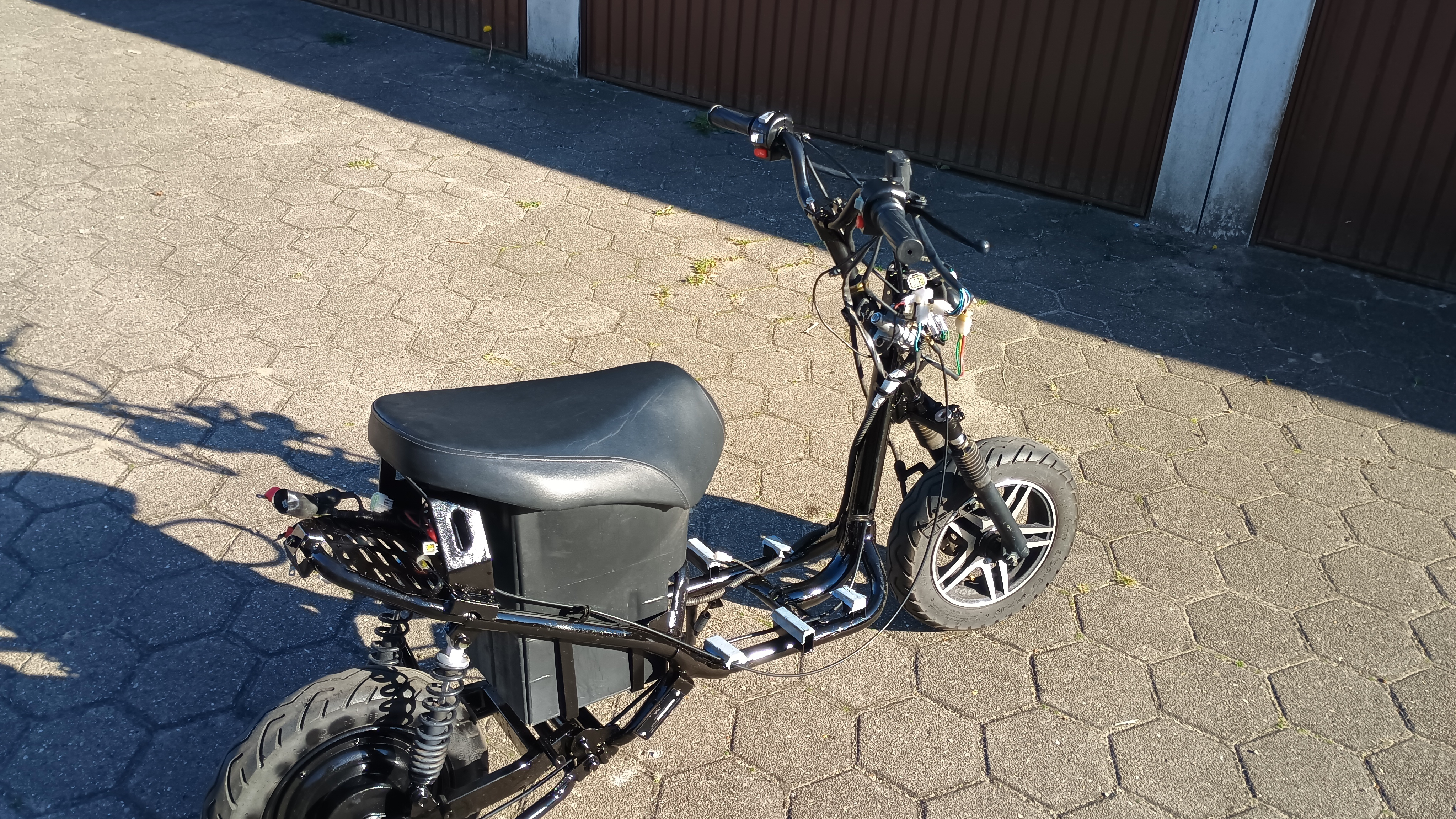

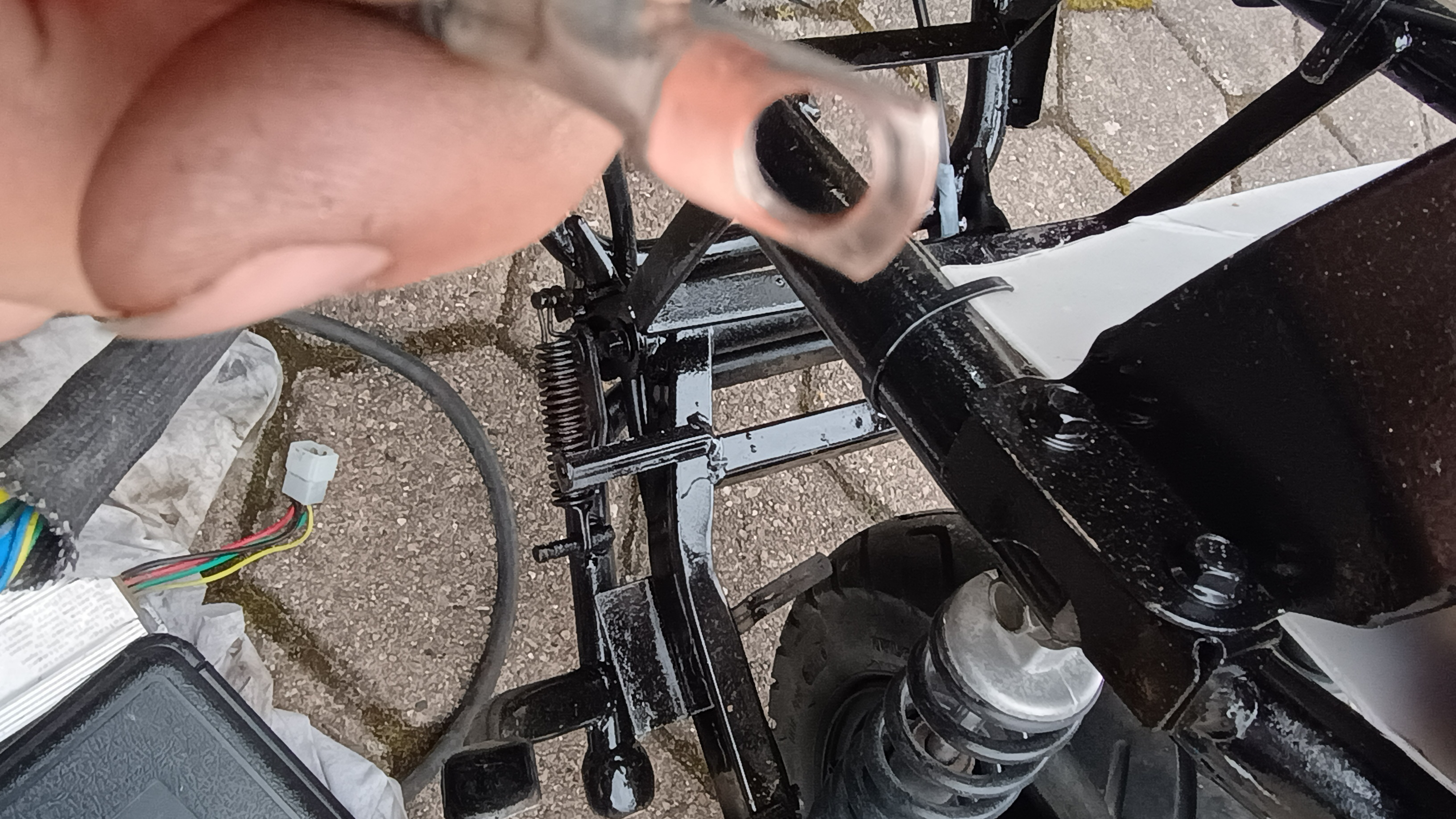

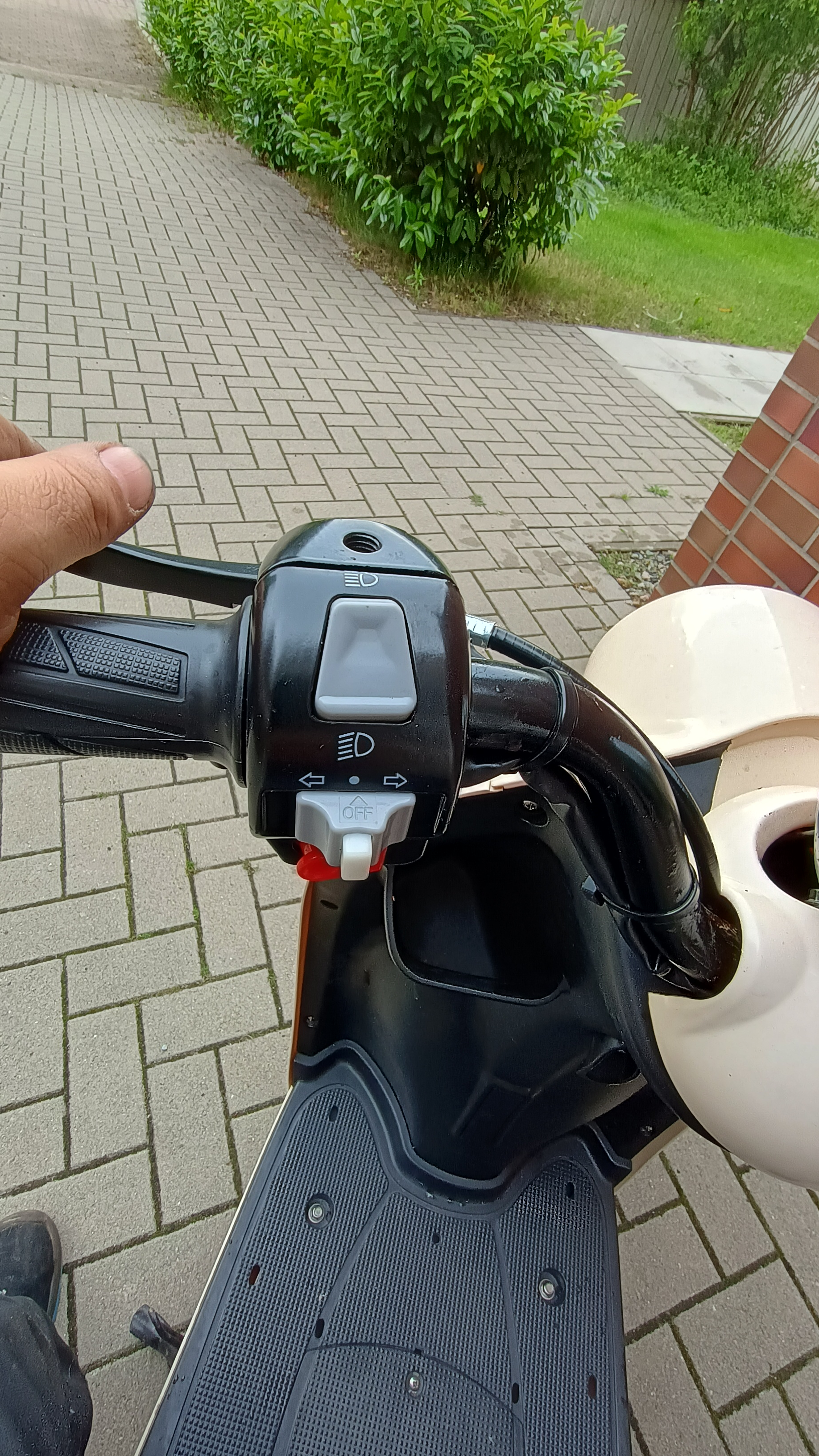

Bestes Garagenwetter, das neue Schloß ist nach dem 10x schalten auch zerbrochen, doch gleich NOTAUS montieren
Alle Schrauben wieder vor Ort, auch nach 6 Wochen ohne Beschriftung war es wieder ein Rätsel. Also jetzt gleich nochmal neue bestellen und am besten gleich das Y- Kabel zum betreiben der beiden Akkus parallel.
Der Bowdenzug von links muss ich nochmal umlegen, hatte den schon mal mit durch die kleine Blende gesteckt, aber laut Bild gehört er da nicht mit durch.
Bowdenzug umgelegt.
Bowdenzug umgelegt.

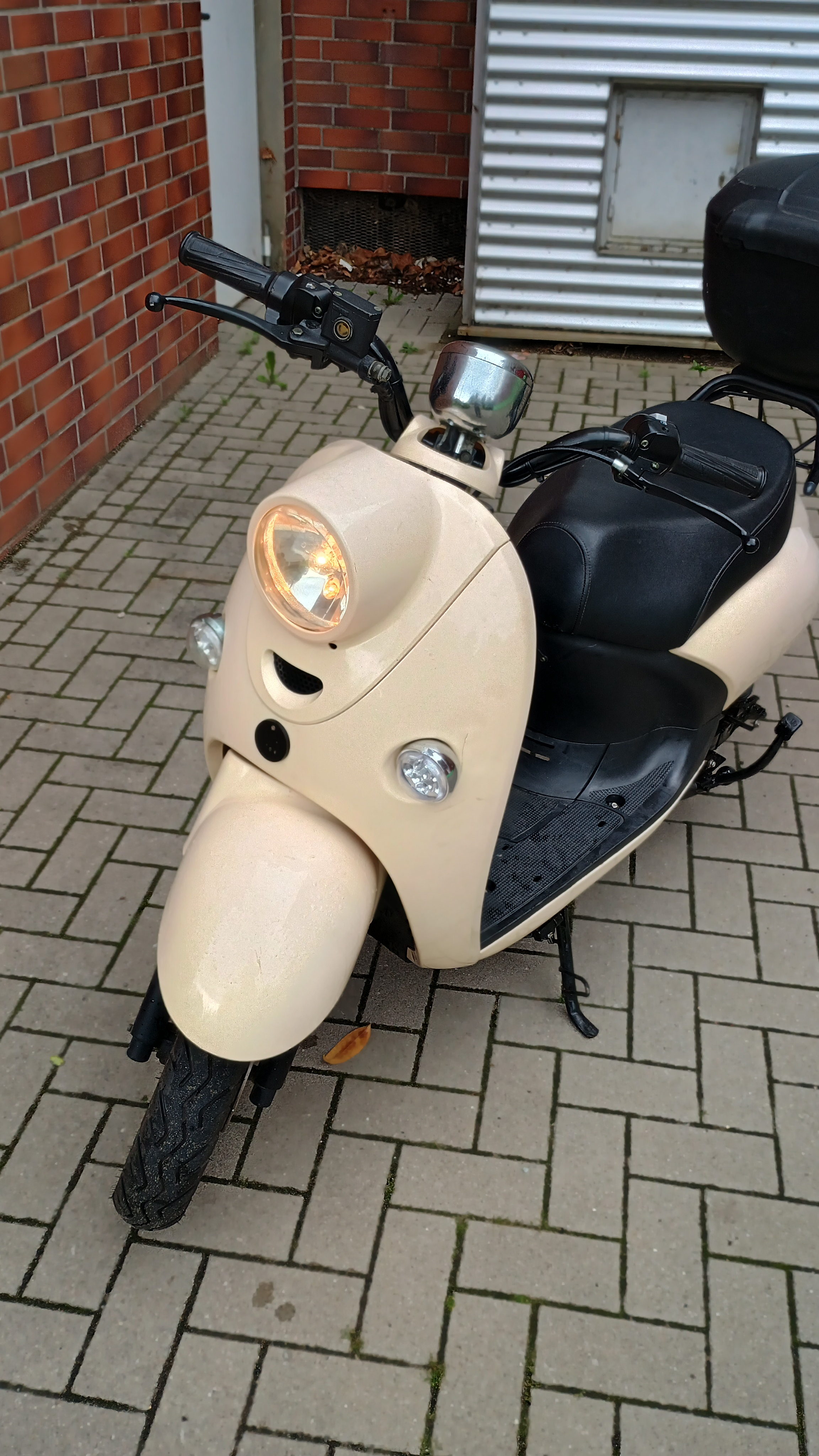

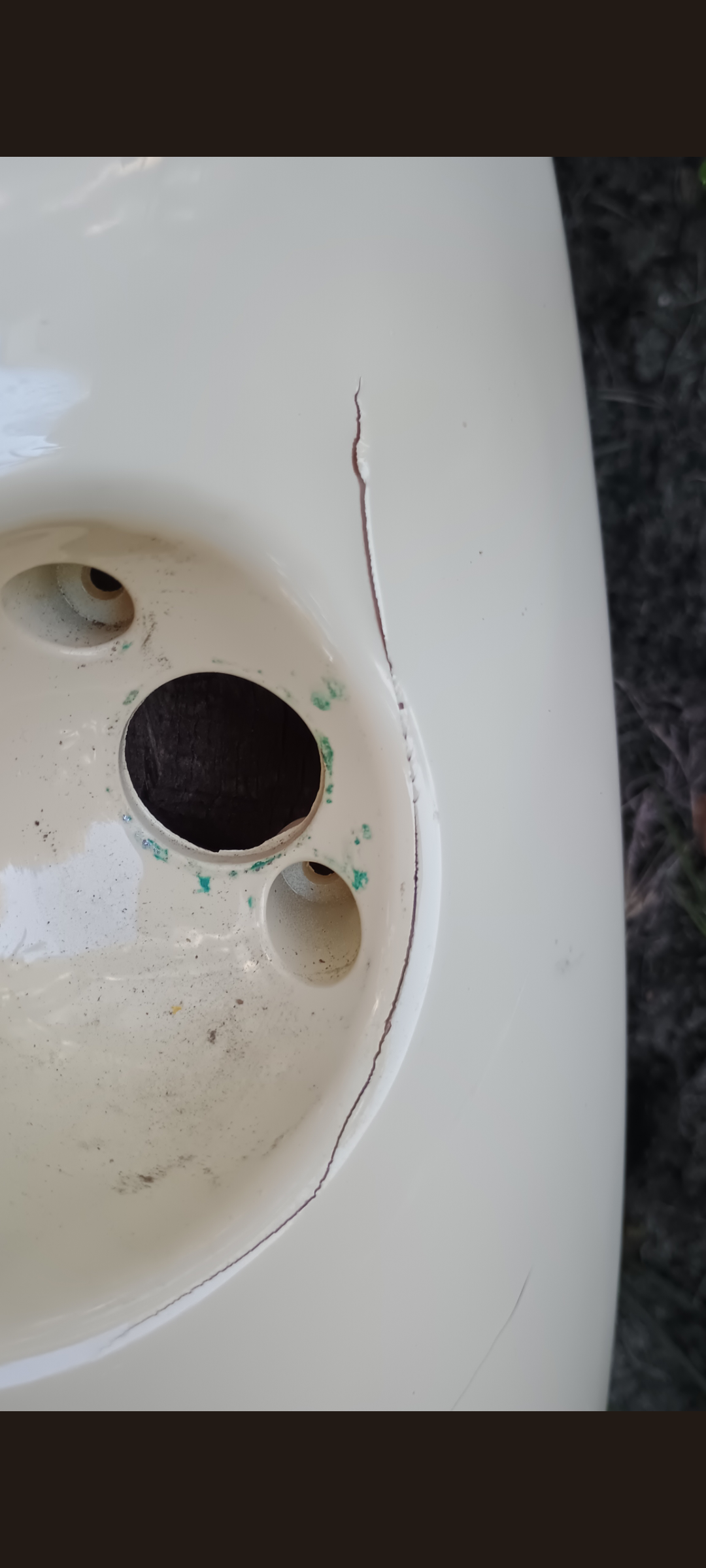

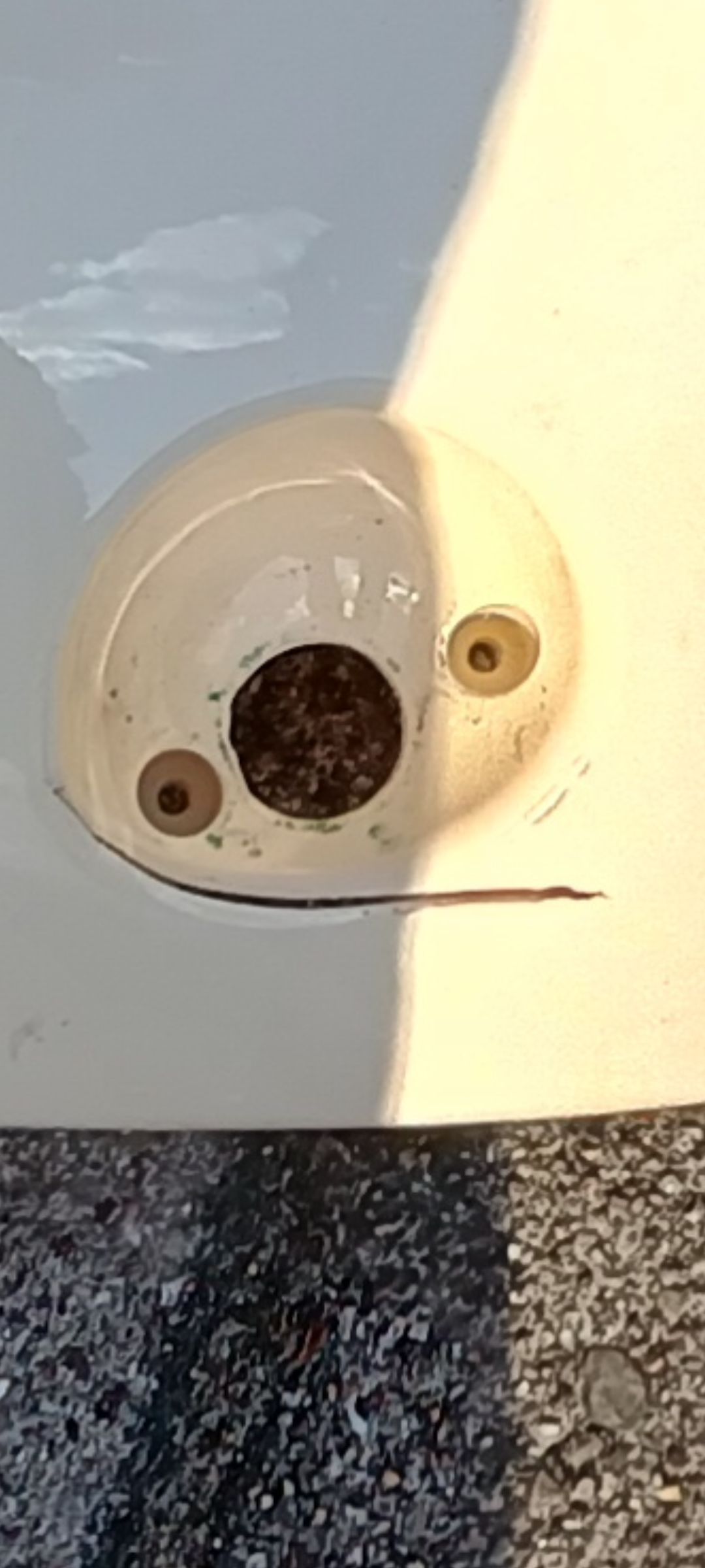

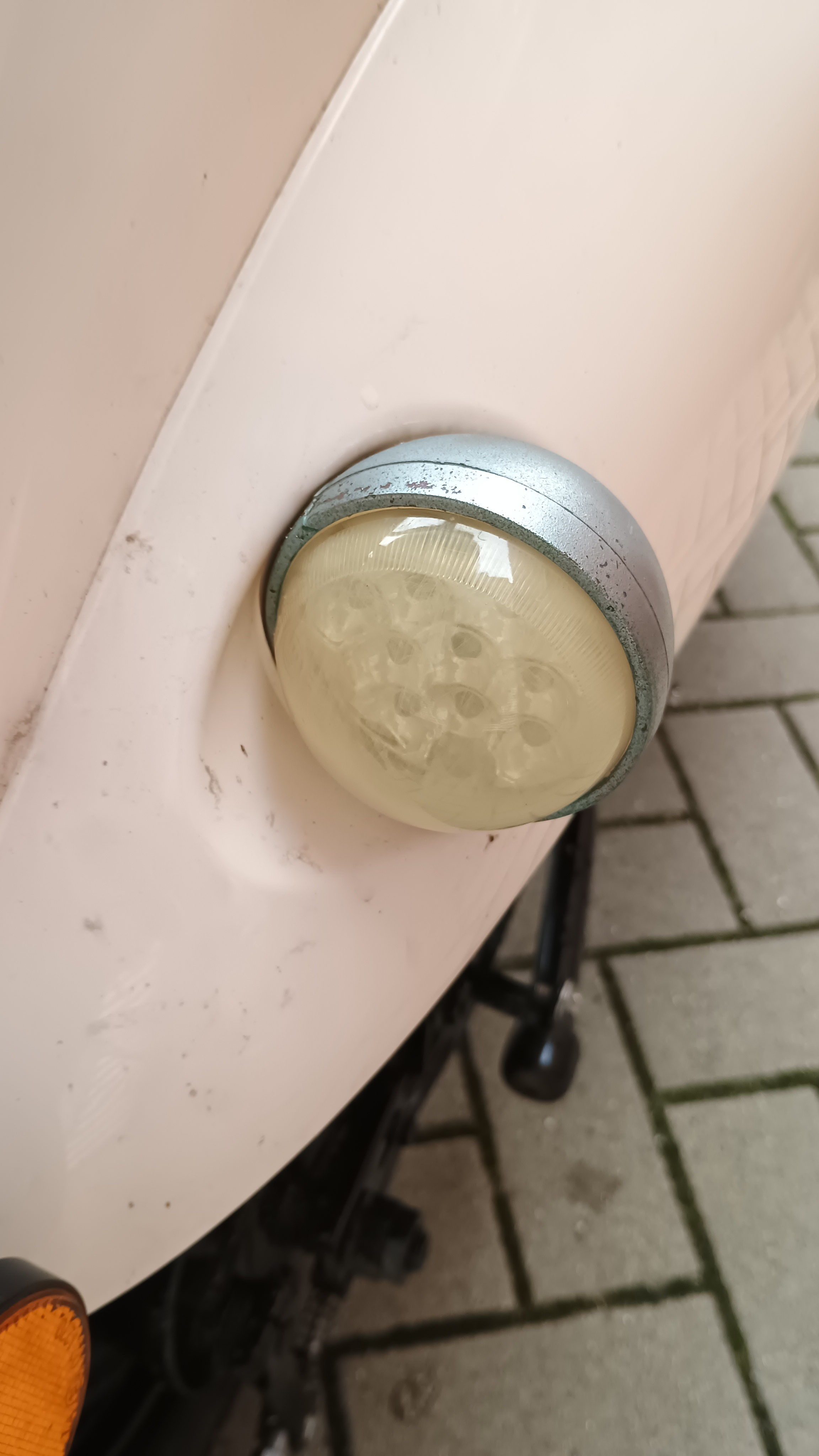

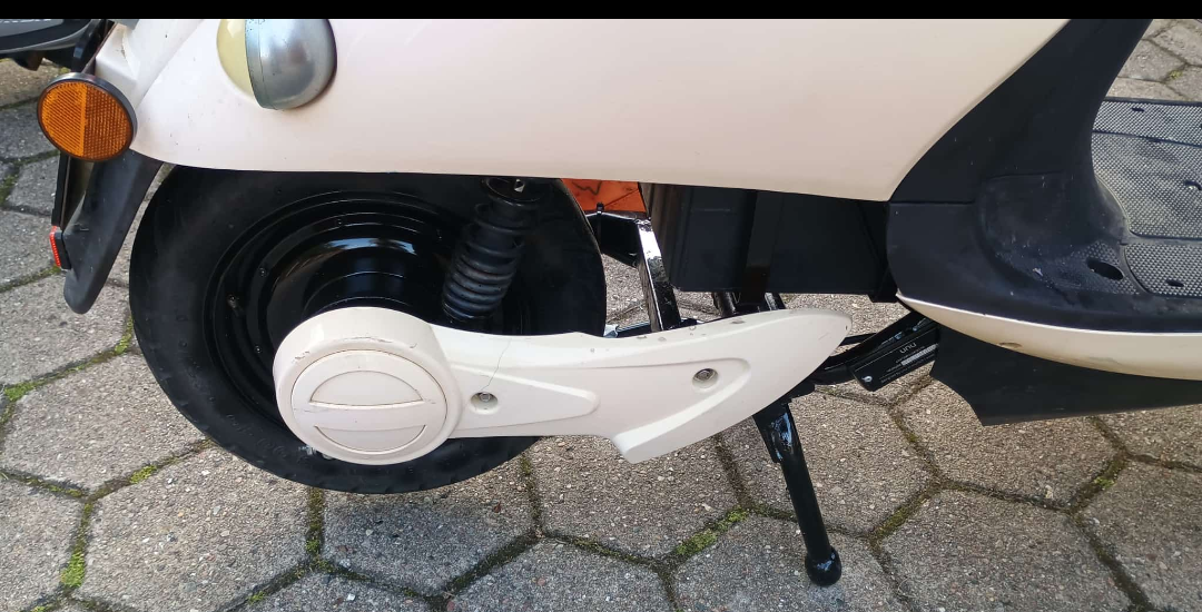

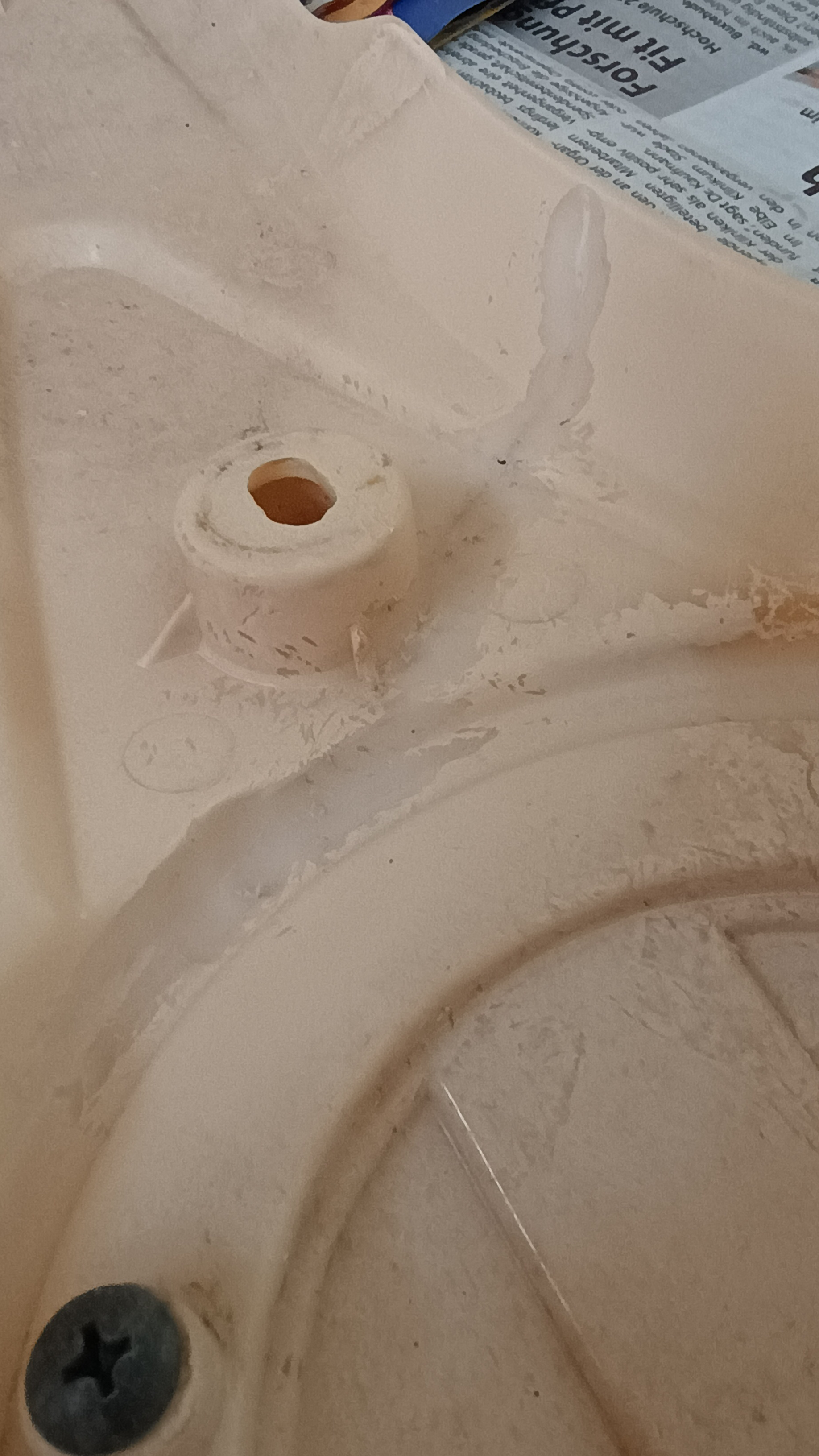

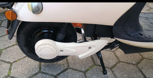

Die 2 Teile waren sehr schlecht geklebt und hatten noch mehr Risse, alles etwas freigefräst, inen mit glühendem Schraubendreher etwas verschmolzen und 2K drüber, mal sehen wie lange es hält. Habe zur Montage mal noch 4 Gummischeiben untergelegt

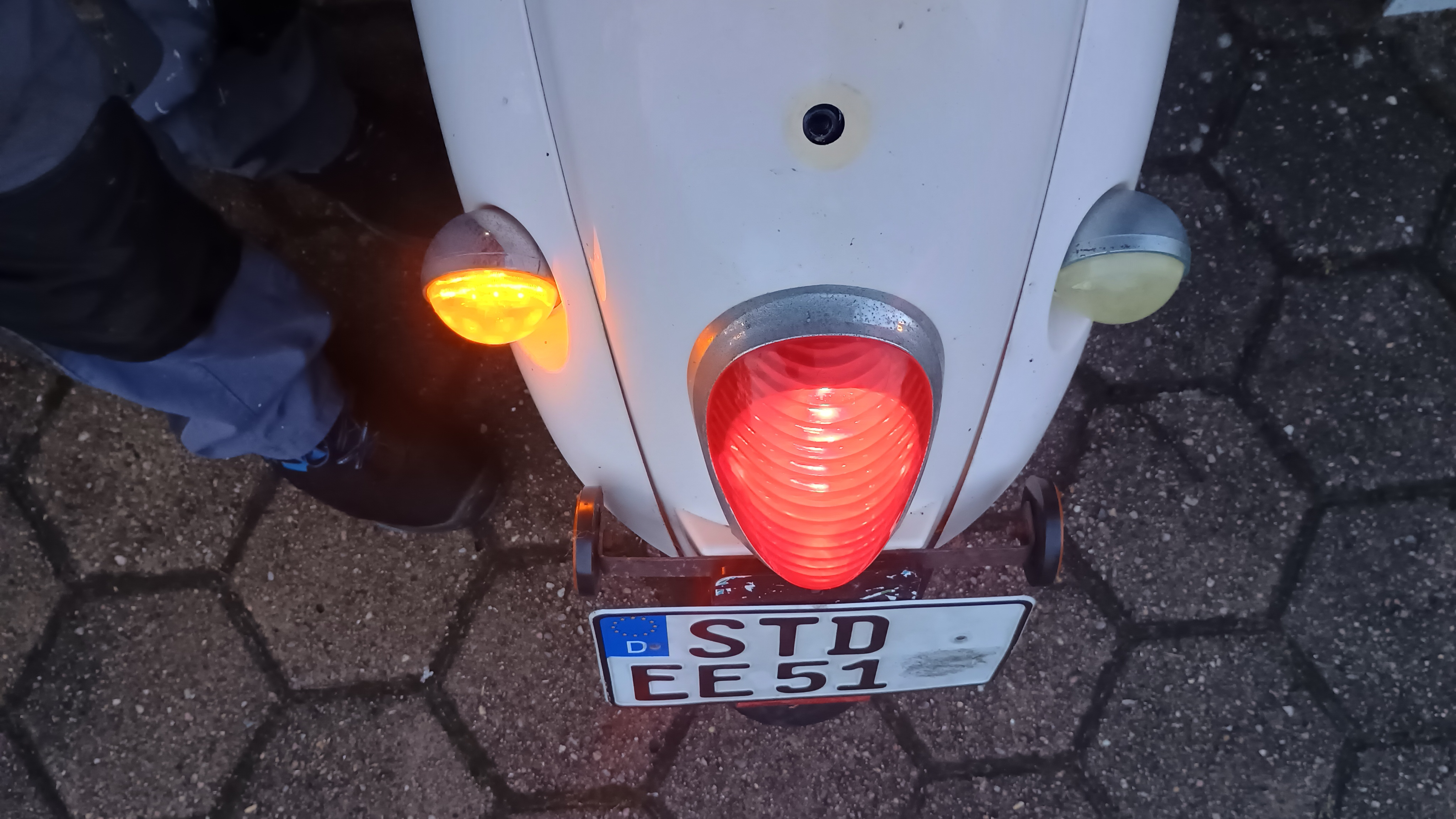

Heute mal die 2 Blenden gedreht , waren falschrum dran.

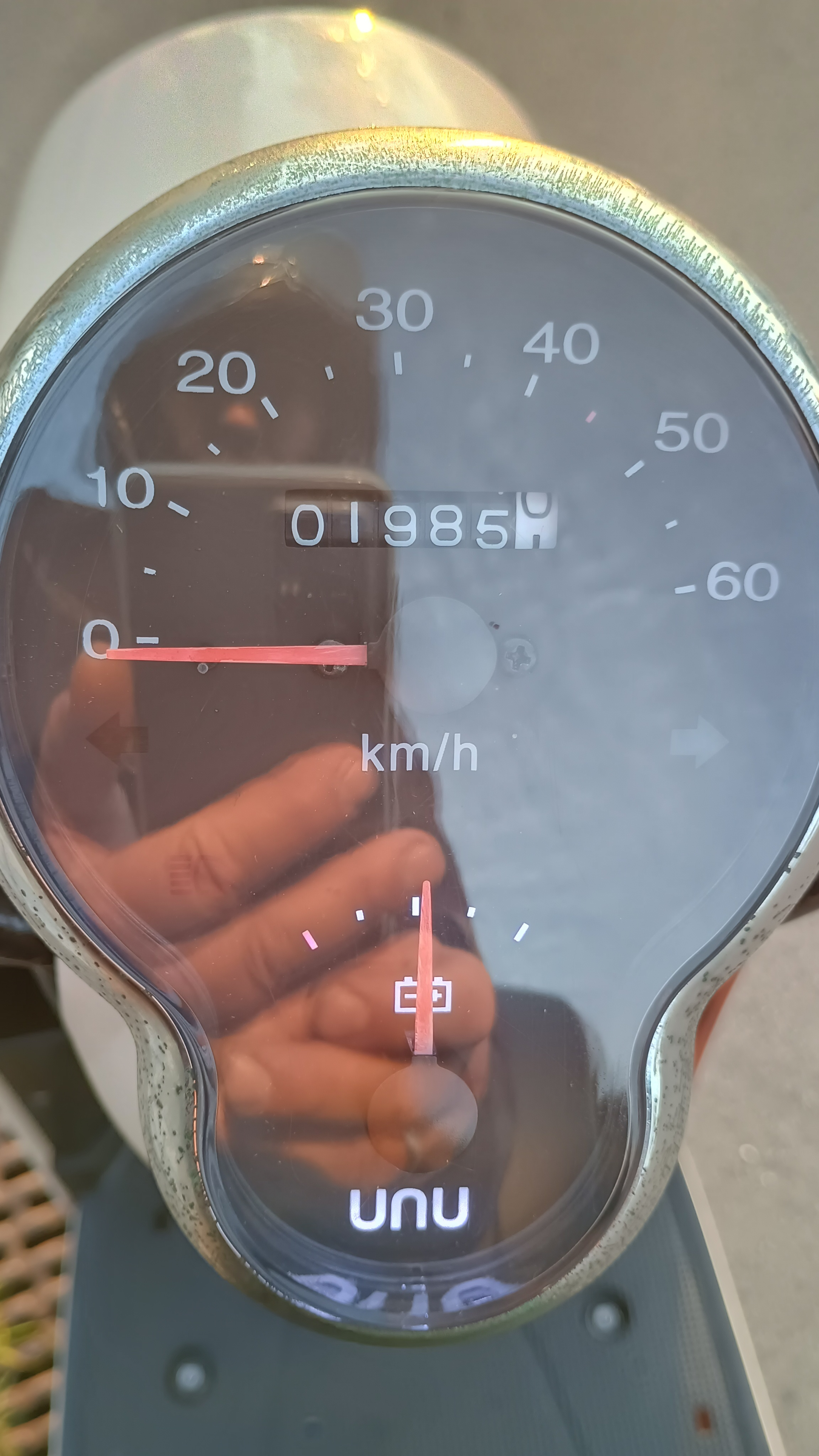

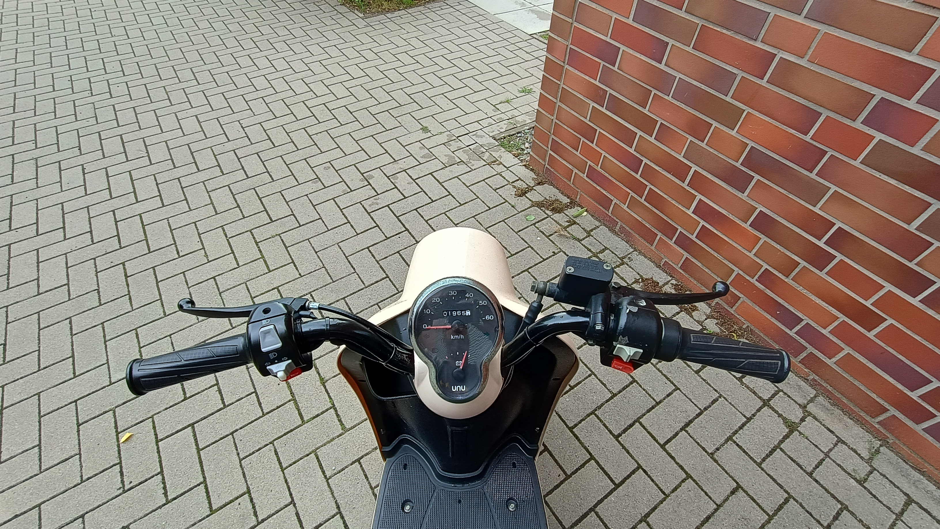

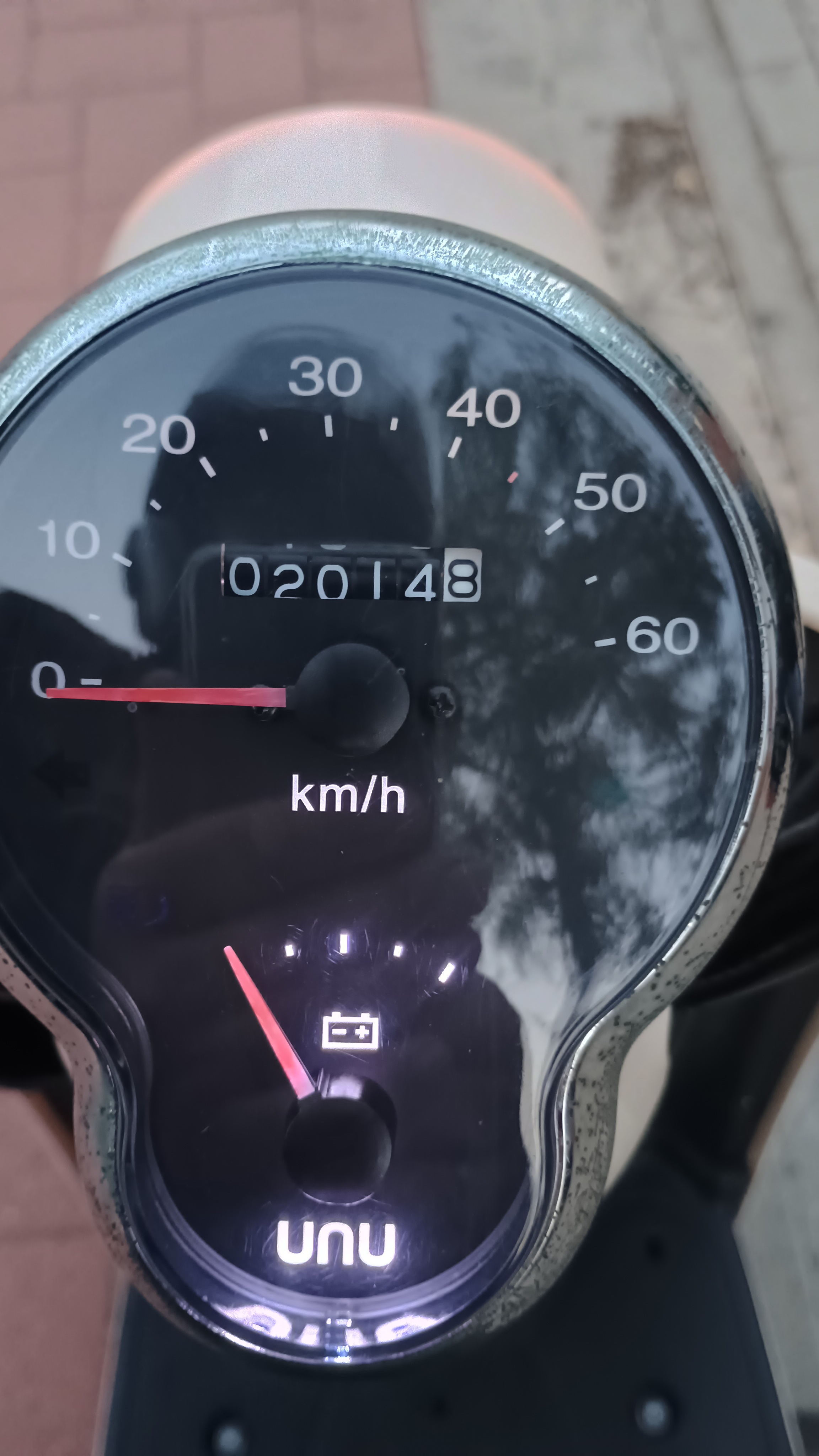

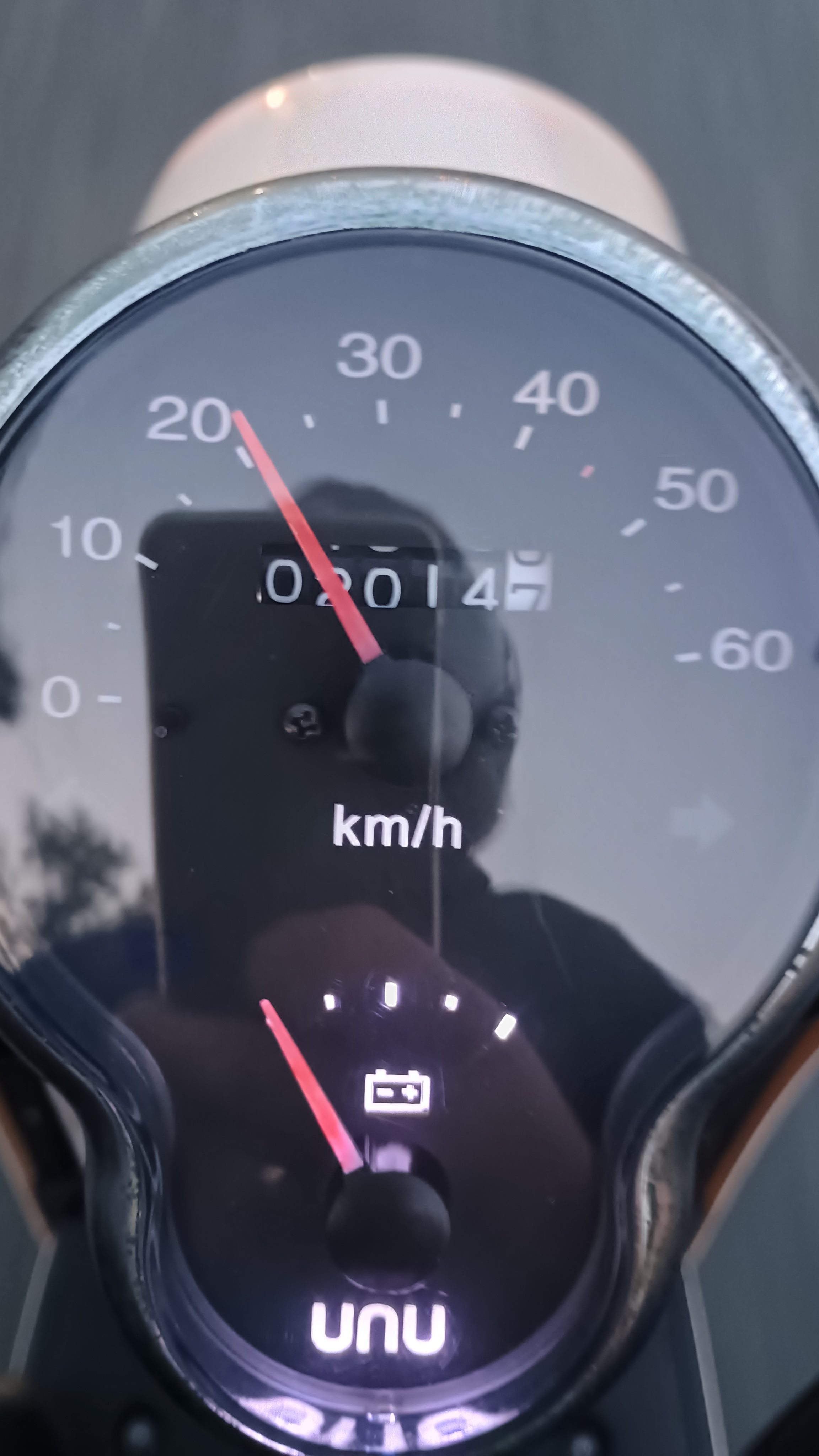

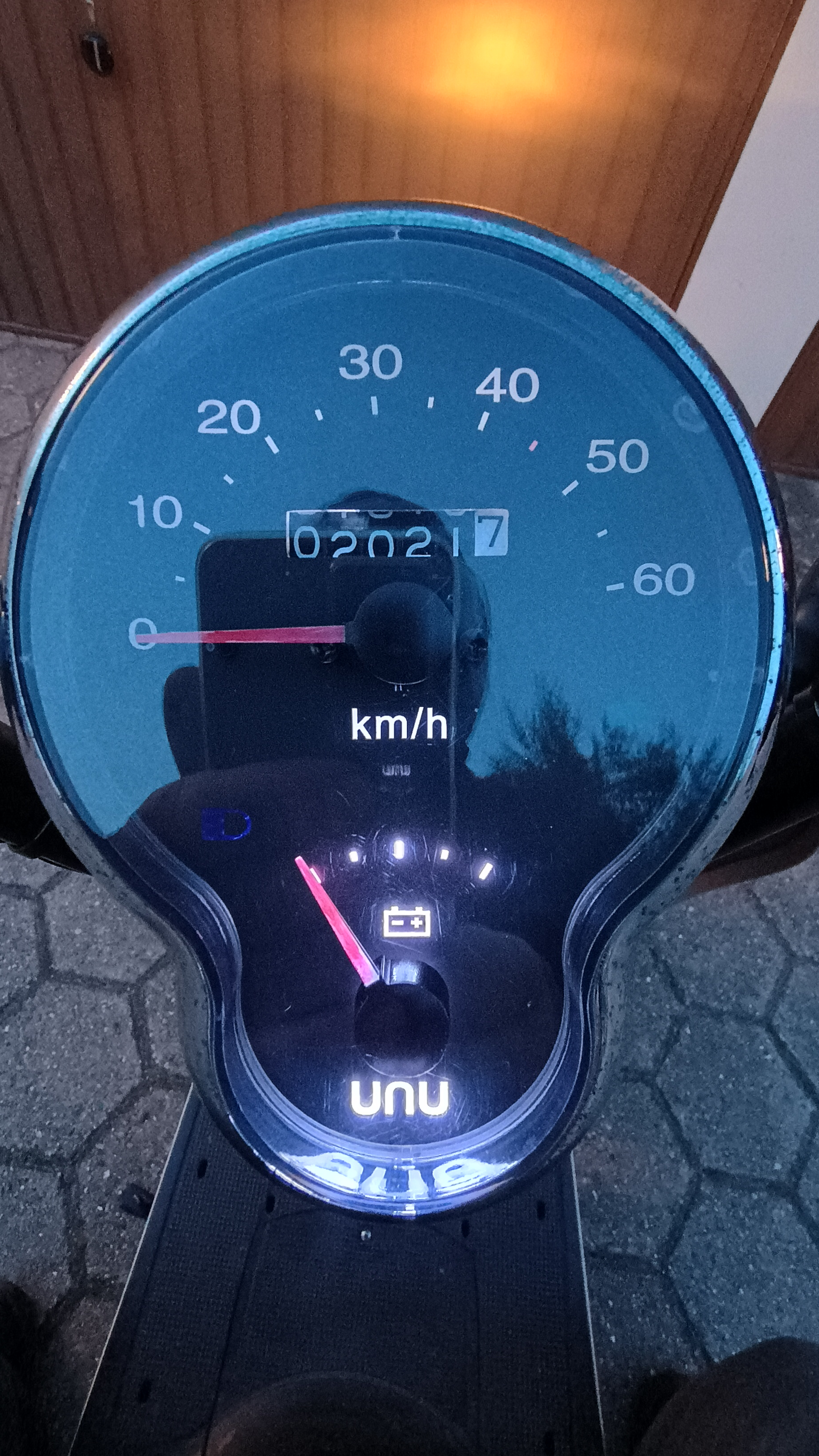

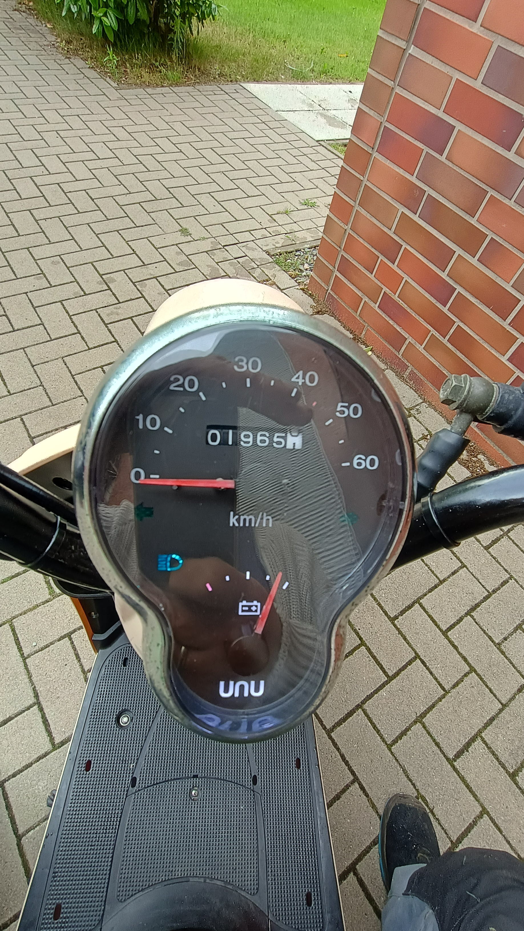

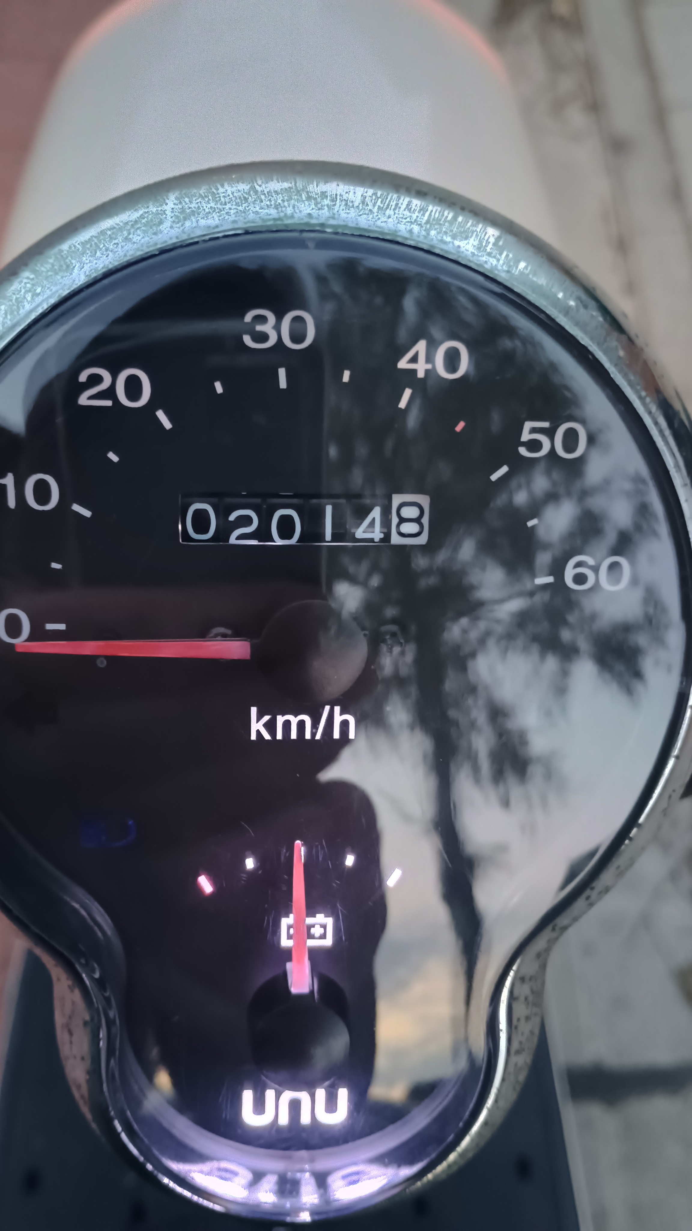

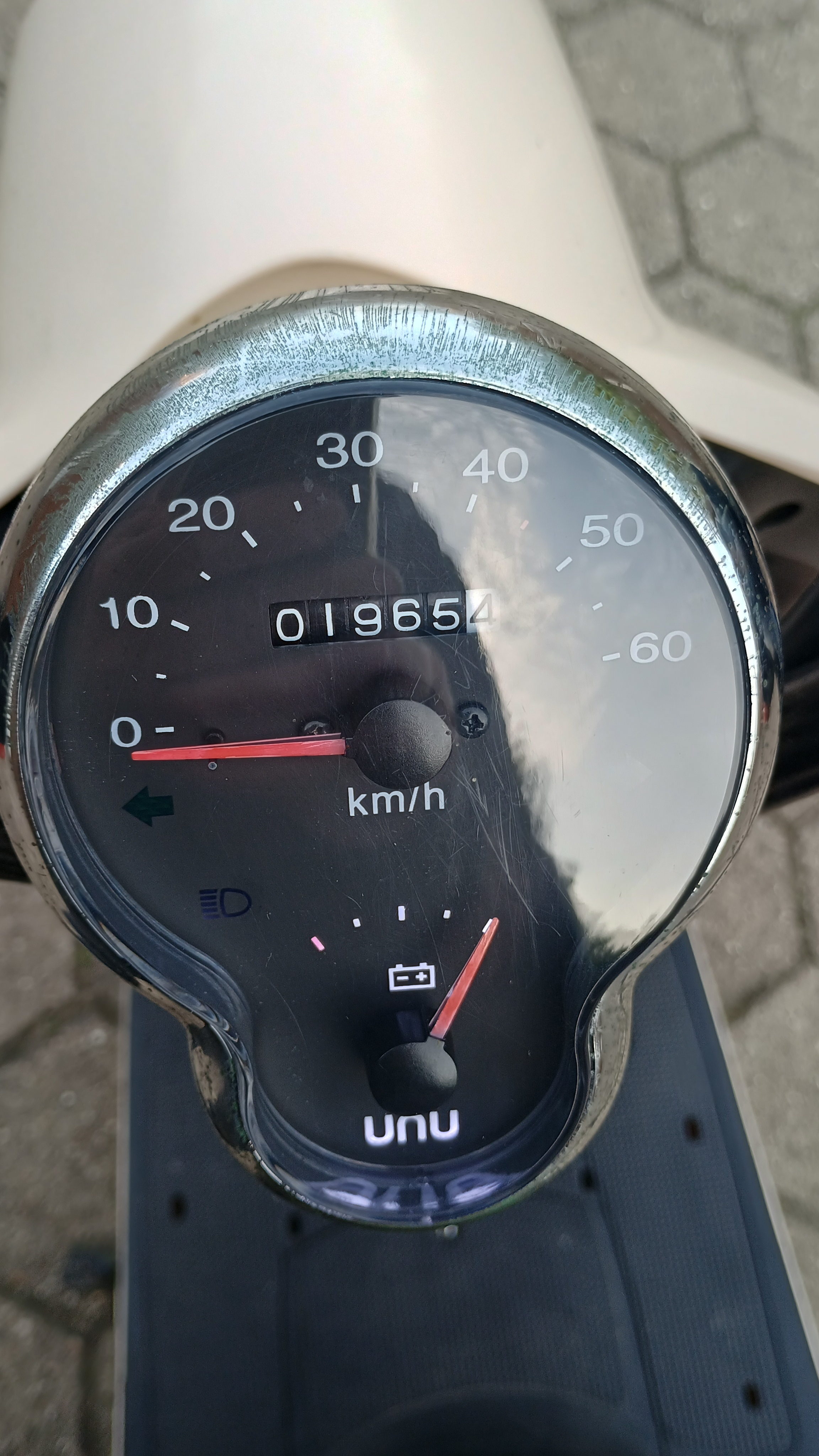

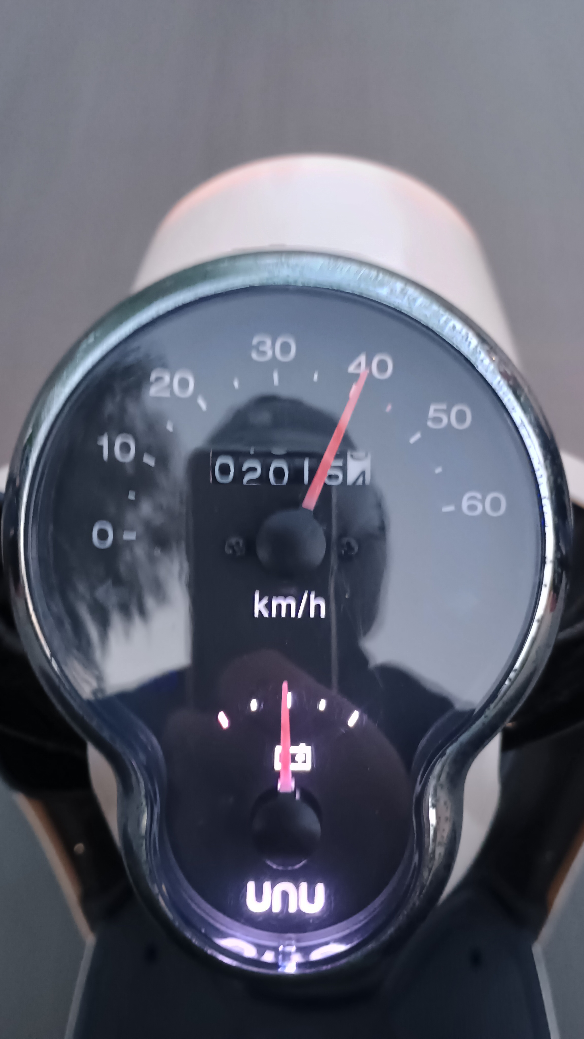

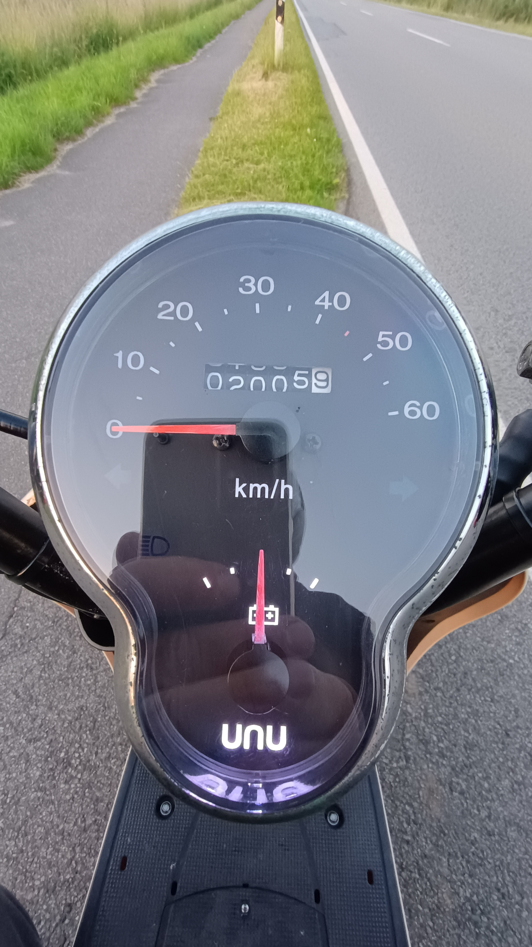

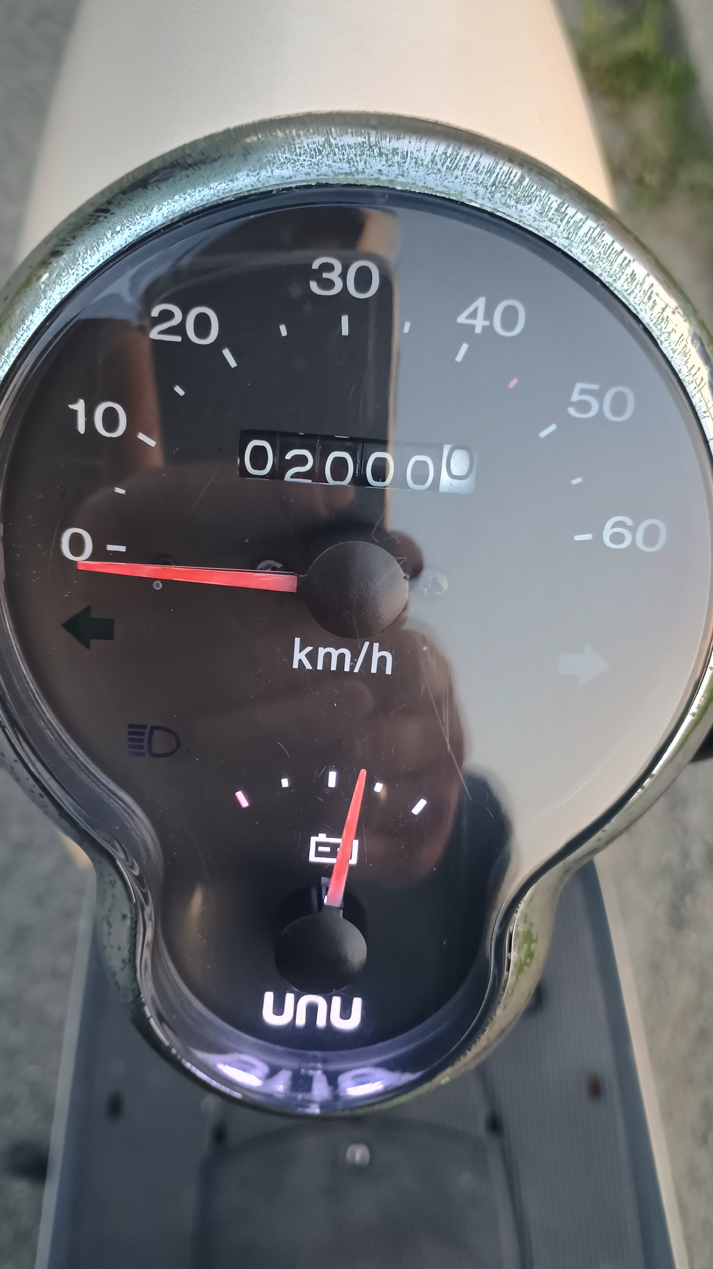

Erste Probefahrt erledigt:
Eigentlich klappert nichts,
Spiegel fliegen in Müll,
voller Akku 47 km/ h laut Tacho und der Anzeige an der Straße,
mit leerem Akku rollt es noch 15 km/ h
Bremsen funktioniert, bei Gelegenheit mal noch für Brühe wechseln.
Erster Trip 20 km mit Akku rechts, dann links, dann weniger Kilometer bis kurz vor tot
56 km Reichweite für 70€ Einsatz nicht schlecht!
