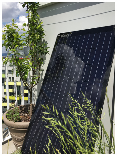

Meinst du so?
195 Watt um 299€ inkl. Aufständerung (Versand A: 95€ D:48€)
http://www.minijoule.com/shop/
270 Watt ab 300€
300 Watt ab 350€
540 Watt ab 550€
600 Watt ab 620€
(Versand nach D: 40€ Versand nach Wien: 55€)
Dreieckständer für 1 Modul 54€
https://volxpower.de/Stecker-PV-Anlagen
Ich hab den Simon am Balkon stehen ;-)
(Leider nur 150 Watt & hat vor 5 Jahren noch 500€ gekostet)
