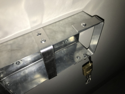

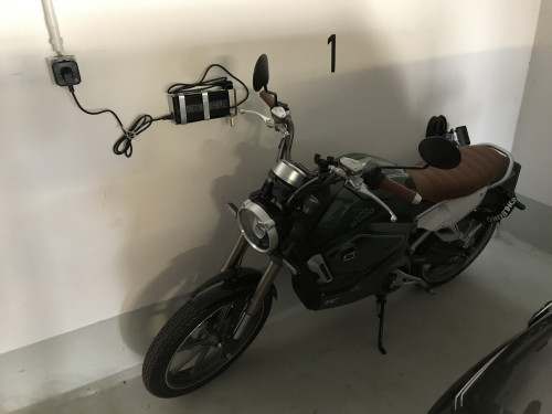

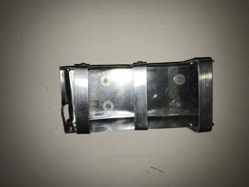

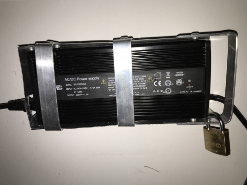

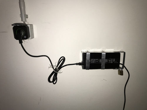

Optisch keine Schönheit, aber erfüllt seinen Zweck. Wenn jemand mit Werkzeug kommt, ist es natürlich auch nicht sicher. Aber 2go wirds schwierig....
Ist für ein SuperSoco Netzteil, das Prinzip lässt sich aber sicherlich beliebig übertragen. Materialkosten ca. 10 Euro.

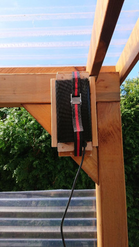

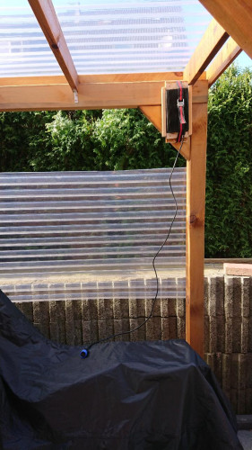

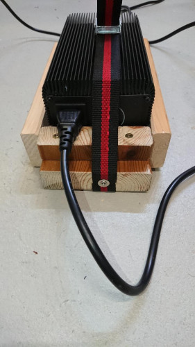

Moin Leute,
ich hänge mich mal hier mit dran , habe nämlich auch eine Ladegerät Halterung gebaut.
Da ich einen Kleinen Carport für meinen UNU habe und 2 Ladegeräte besitze wollte ich mit eines in den Carport aufhängen, aber nicht nur einfach so. Habe mir ein Stabiles Stück Holz als Untergrund gewählt und an den Seiten dann Hölzer die das Wegrutschen verhindern befestigt. Dabei darauf Achten das man noch an den Stromanschluss dran kommt. Dann habe ich einen Spanngurt auf meine Länge gekürzt und mit Tackernadeln und Schrauben am Holz fest gemacht. So kann ich das Ladegerät im Winter oder Urlaub rein holen.
Habe das ganze dann an einem Wettergeschützten Ort am Carport befestigt. Nun werde ich noch ein fest verlegtes Stromkabel anbringen und dann kann ich dort im Carport immer laden.
Anbei ein paar Bilder.
MfG Ray
MfG Ray
