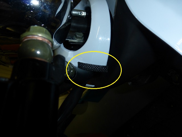

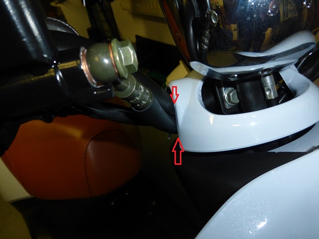

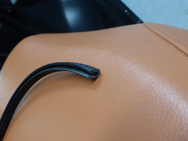

Hi Tomkin,-Tomkin » Sa 21. Nov 2015, 14:09- Eine zweite gefährliche Falle für die Kabel lauert unterhalb des Tachos . Die Lenkkopfabdeckung besteht aus sehr scharfkantigem Plastik. Im Laufe der Zeit werden sämltliche Kunststoffummantelungen der Kabel (Bremskabel, Tachokabel, Hinterradbremse usw.) beschädigt - schaut einfach mal bei Eurem UNU nach. Ich habe die entsprechenden Kabel auf der Höhe der scharfkantigen Abdeckung mit Gewebeband umwickelt. Aber selbst das Gewebeband ist teilweise schon wieder durchgescheuert. Hier also nochmal der Appell an die UNU´s - hier könnte man durch eine einfache Änderung des "1-Euro Plastikteils - entweder keine scharfe Kante mehr oder den Plastikdeckel einfach etwas kleiner machen - das Problem beseitigen.
danke für deinen ausführlichen Bericht. Ich habe mir die Kabelführung bei unserem aktuellen Modell mal näher angesehen. Die Kunststoffabdeckung ist schon scharfkantig. Ich kann allerdings nur leichte Druckstellen feststellen. Ein durchscheuern erkenne ich zurzeit nicht. Um Verletzungen der Leitungen vorzubeugen kann man recht leicht einen Kantenschutz anbringen.

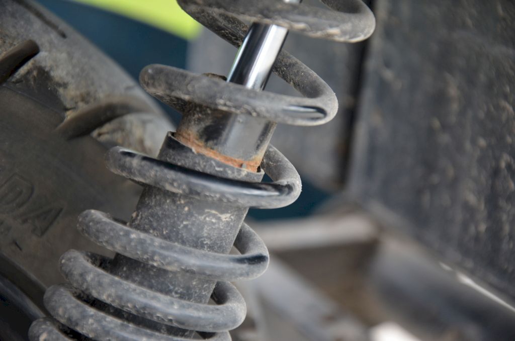

Re: Verschleiß, Rost, ... - Langlebigkeit des UNU im Alltag

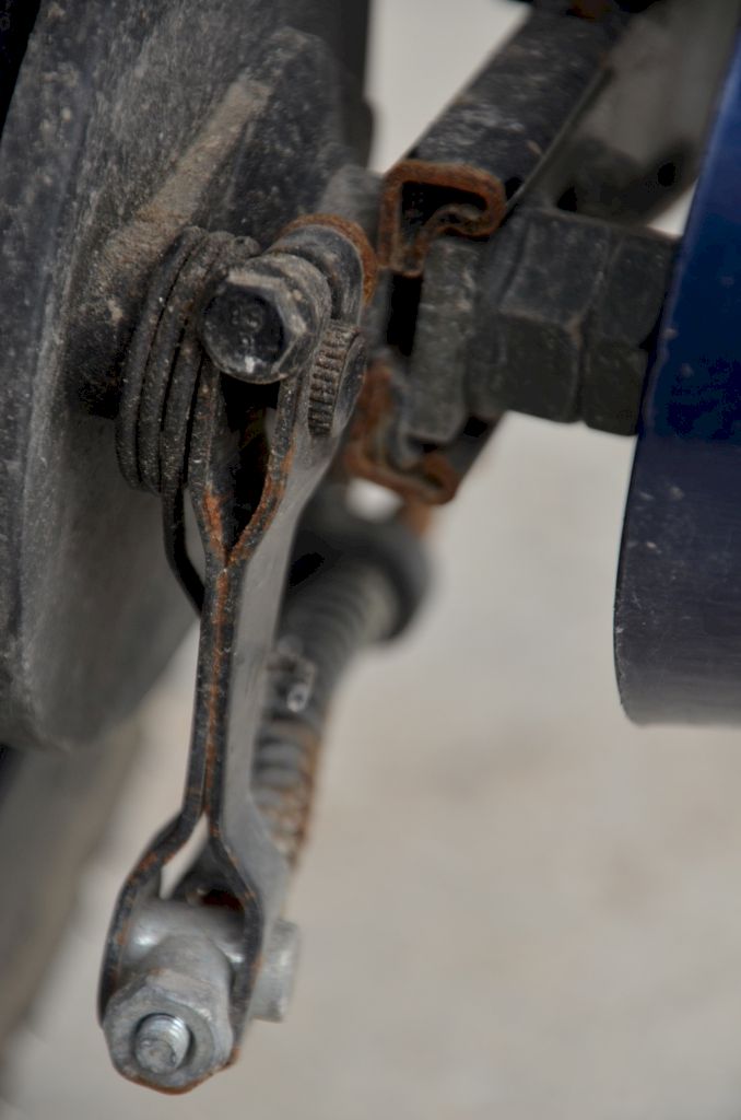

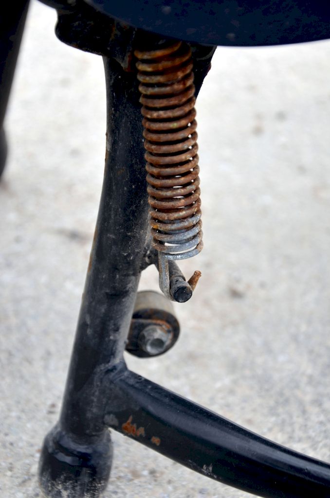

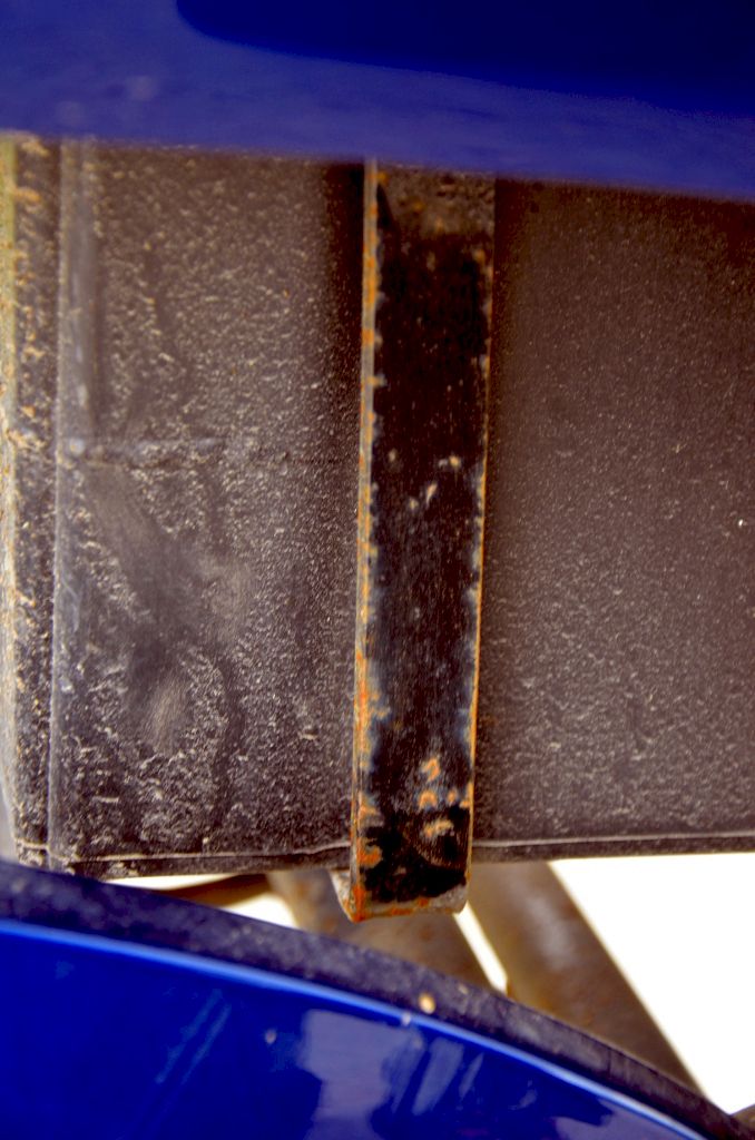

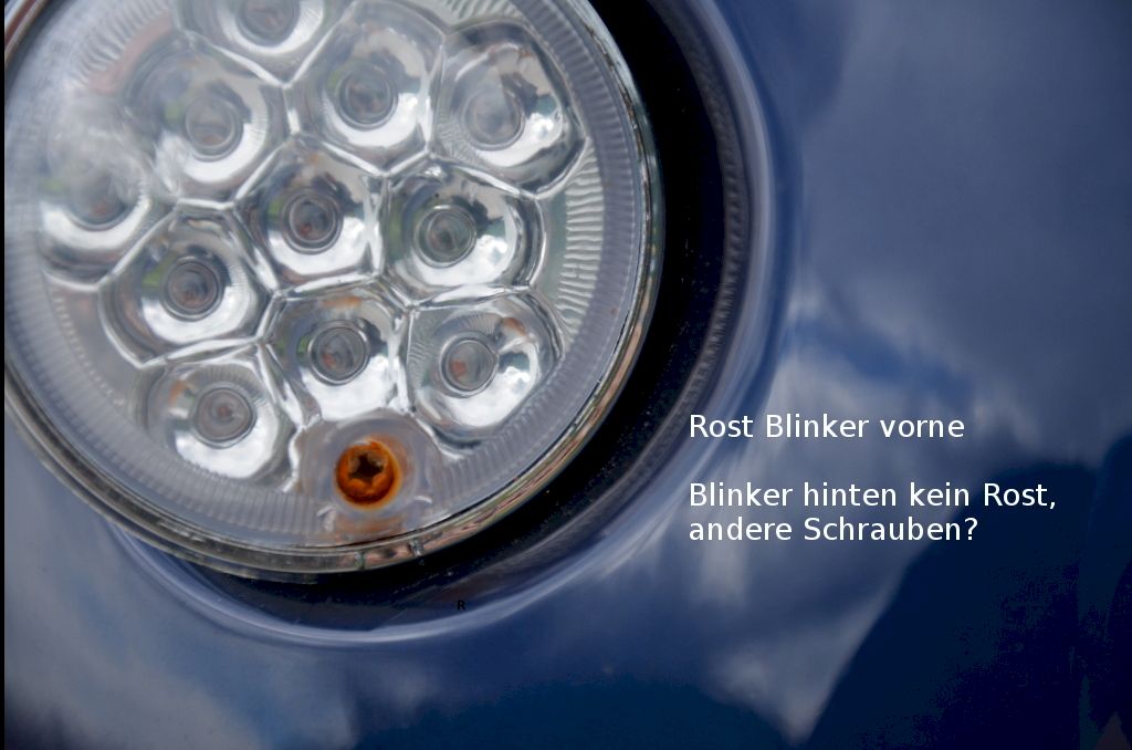

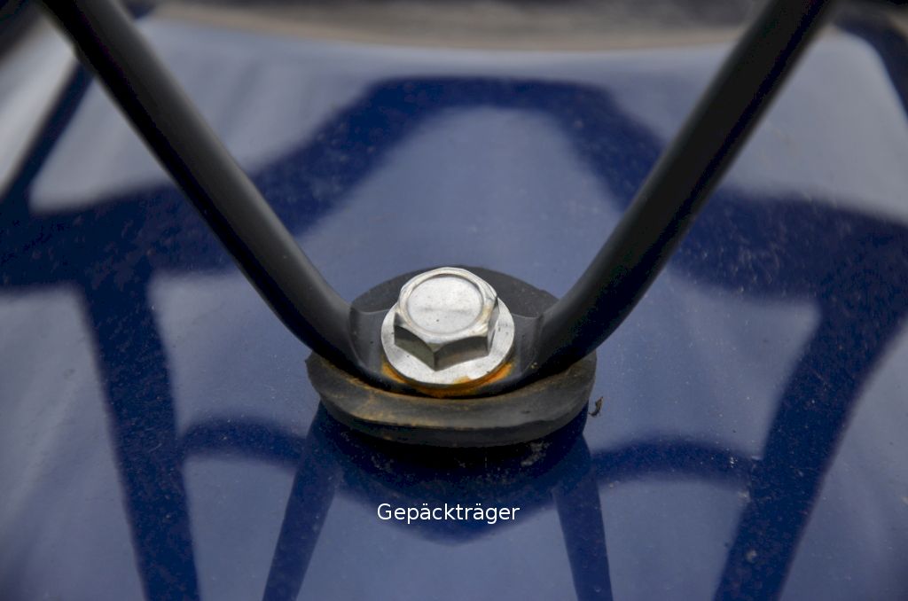

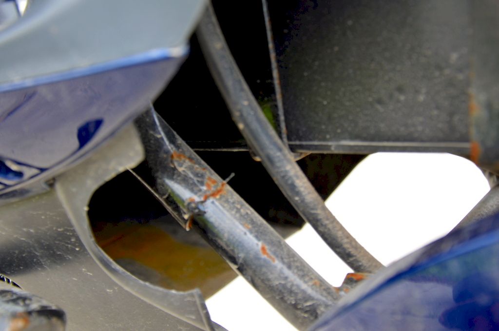

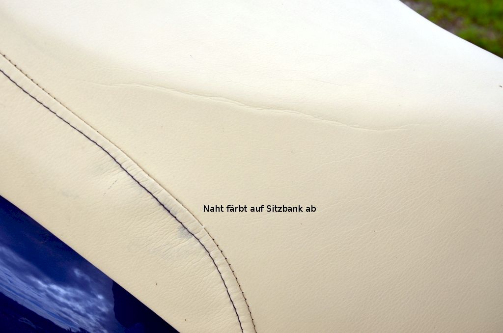

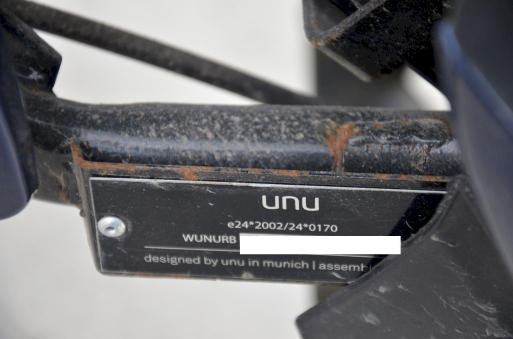

Hier mal Bilder von mir zum Thema Langlebigkeit, Rost, Rost, Rost und nochmal Rost.
Mein Unu wurde vor einem halben Jahr (01/2016) in Betrieb genommen und hat aktuell 900 km.
Interessanterweiße ist aber auf dem Spritzschutz am Rad hinten (der nicht mehr dran ist) erkennbar, dass dieser bereits im Jahr 2012 hergestellt wurde!
Der Unu steht draußen, überdacht und wurde nicht mit irgendwelchen schützenden Mittelchen behandelt.

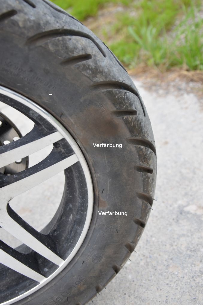

Kennt noch jemand diese Verfärbungen am Reifen? Schmutz ist es nicht.
