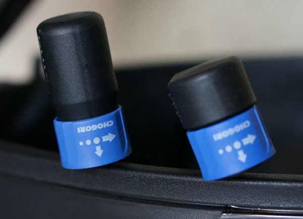

Re: Aussetzter....
Ja, halte uns auf dem Laufenden. Der Akkustecker ist ein heisser Kandidat, weil der alte wohl an die Sitzbank kommen kann und damit die Buchsen im Akku mit der Zeit öffenen = Wackelkontakt. Hast Du den alten oder schon die neuen Stecker verbaut?Dogy hat geschrieben:Ja. War eine Option. Der Support von Unu hat aber einen Transport organisiert. Ergebnisse folgen. Im Moment scheint es der Stecker vom Akku zu sein.

Re: Aussetzter....
links=alter Stecker; rechts=neuer durch unu verbesserter SteckerPergon hat geschrieben:Könnt ihr ggf. bitte mal Fotos von den alten und neuen Steckern machen!? Ich würde gerne überprüfen was bei meinem Roller verbaut ist! Merci Perg

Re: Aussetzter....
Interessant, mein Nachbar hat seinen Unu seit August, ich seit Ende Oktober 2015. In seinem Roller ist der ältere Stecker, in meinem der neue.
Die Umstellung muß also erst vor kurzem gemacht worden sein.
