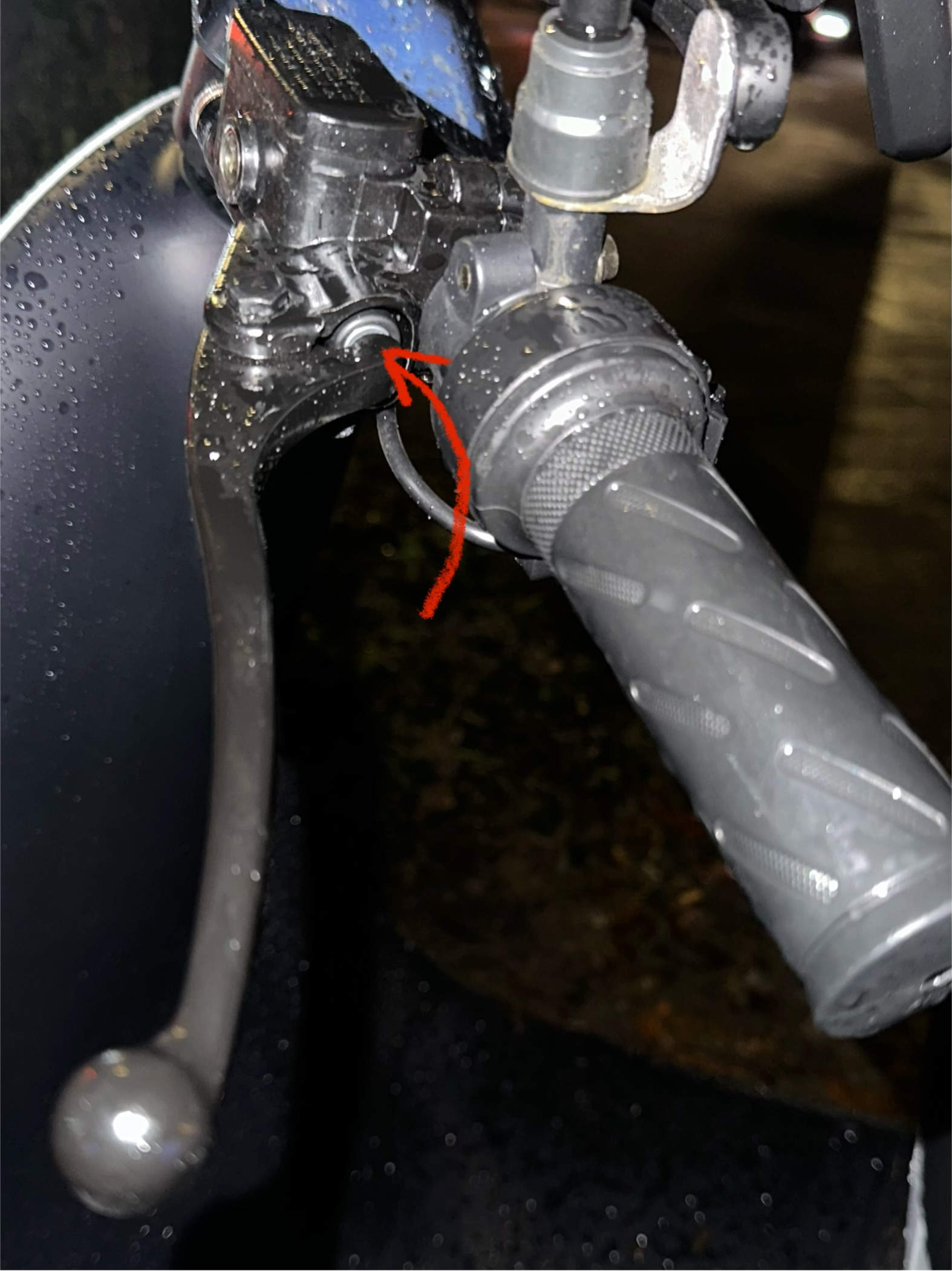

Moin Leute,
habe tatsächlich das gleiche Problem seit gestern und überraschend, dass ich meinen Unu 4kW auch vor ca. 4 Wochen erhalten habe (Lieferung am 10.11.23).
Werkstatt in Hamburg Altona hat die Reparatur auf Garantie ebenfalls abgelehnt wegen Insolvenz.
Unu Support per Telefon und Chat ist deaktiviert. Auf meine Mail von gestern bisher noch keine Rückmeldung.
Ich wusste erst nicht woran es liegt, aber durch dieses Thema bin ich darauf gekommen die Bremsbeleuchtung zu beobachten.Tatsächlich leuchtet sie durchgehend. Beim mehrmaligen Betätigen der Bremsen ändert sich daran nichts.
In der markierten Abbildung von @Eagle-fahrer sehen die Bremsschalter und ihre Mechanismen beim Bremshebel-Drücken optisch in Ordnung ist.
Auf der Unterseite befinden sich noch an jeder Seite noch ein weiterer kleiner blauer Schalter, der eingedrückt wird, wenn Bremshebel im Ruhezustand ist. Weiß jedoch nicht wofür er da ist.
@quant516 Du schriebst, dass deine Bremsleuchte nun dauerhaft leuchten (theoretisch wie bei mir). Also fährt der Roller nun (wie bei mir) gar nicht mehr, oder?
Bei mir weiß ich leider nicht, an welchem der beiden Bremsschalter es liegt. Bin auch selber noch unerfahren, was das Schrauben an Fahrzeugen angeht. Bin aber positiv überrascht über die Hilfsbereitschaft hier!
Sehe nun 3 Optionen:
- Warten auf Unu Support und hoffen, dass Unu saniert oder aufgekauft wird.
- Roller abholen lassen und reparieren lassen, beides auf eigene Kosten
- Beide Bremsschalter austauschen und hoffen, dass es hilft...
Grüße
Duc

ducmn hat geschrieben:
Mi 13. Dez 2023, 17:03
das scheinen die microschalter zu sein, hat meine kawa auch...roller haben meist welche die in den griffen eingeschraubt werden.
zieh doch einfach die kabel weg, und so siehst du welcher bremshebel es ist.
quant516 hat geschrieben:
Mi 13. Dez 2023, 17:19
sobald ich mit der Vorderbremse zum Stehen komme, dann gibt's wieder Probleme beim Starten.
zieh mal die kabel dort ab....
wenn du bremst, kannst du ja beide hebel benutzen, sodass die bre,mse hinten leuchtet...solange bist du ein ersatz schlater hast (wenn nötig)
vg

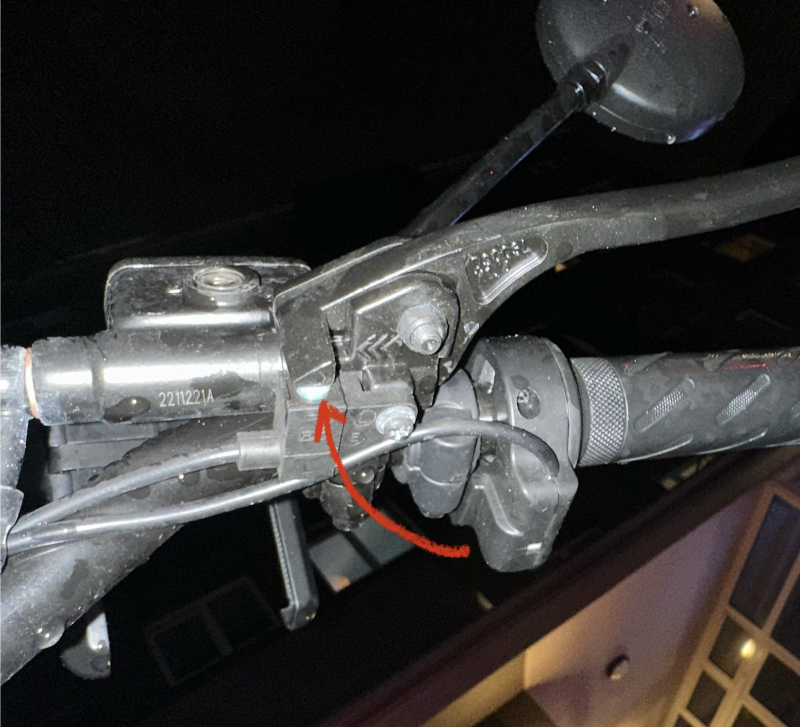

Do 14. Dez 2023, 07:22
Weißt du zufällig wofür die Microschalter da sind? Hier nochmal 2 Fotos der beiden Schalter an den Bremsen.
STOP - ACHTUNG !
es gibt nur einen elektrischen schalter, der unten dem bremshebel (bild 1) !!
auf bild zwei, das ist der bremskolben, den bitte nicht anfassen oder demontieren. bitte so lassen wie er ist, sonst läuft die ganze bremsflüssigkeit raus und der kolben wird beschädigt. das hat mit der elektrik nichts zu tun.
nicht anfassen, das darf nur ich, wenn es erfordert.
ja, der microschalter, nicht die, schließt zwei kabel kurz, dadurch leuchtet das bremslicht. d.h. wenn du den hebel benutzt, werden 2 kabel geschlossen und das bremslich hinten (und wahrscheinlich wird im kontroler ein "aus" signal gesendet das die fahrt unterbricht) und das bremslicht leuchtet, wie beim auto ;)

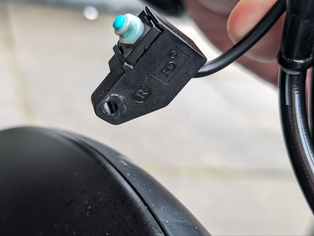

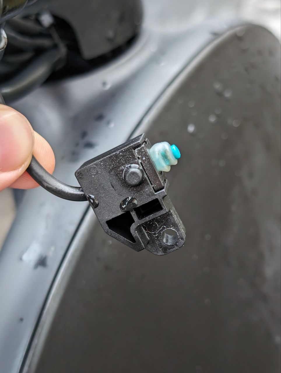

Hab den kleinen Schalter jetzt erstmal angeschraubt und auch dort ein bisschen rumgedrückt in der Hoffnung, dass nur was verklemmt ist - tut sich nichts.
Ein Kabel lässt sich aus dem Schalter auch nicht rausziehen und das andere Ende verschwindet irgendwo im Unu.

verstehe.
das ist der schalter der probleme macht? eventuell andere seite? hast du ein druckpunkt, klickt es?
öffnen kann man es nicht? und wenn, fliegen einem alle teile entgegen.
da ist sicher wasser/feuchtigkeit drin, etwas w40 reinsprühen, gängig machen und dann mit druckluft auspusten.... wäre am idealsten.

Eagle-fahrer hat geschrieben:
Do 14. Dez 2023, 09:54
verstehe.
vg
Klicken tut es nicht und einfach öffnen geht auch nicht. Zumindest sieht es nicht so aus.
Dann schau ich mal, dass ich später noch an Druckluftspray komme. Danke schonmal.
