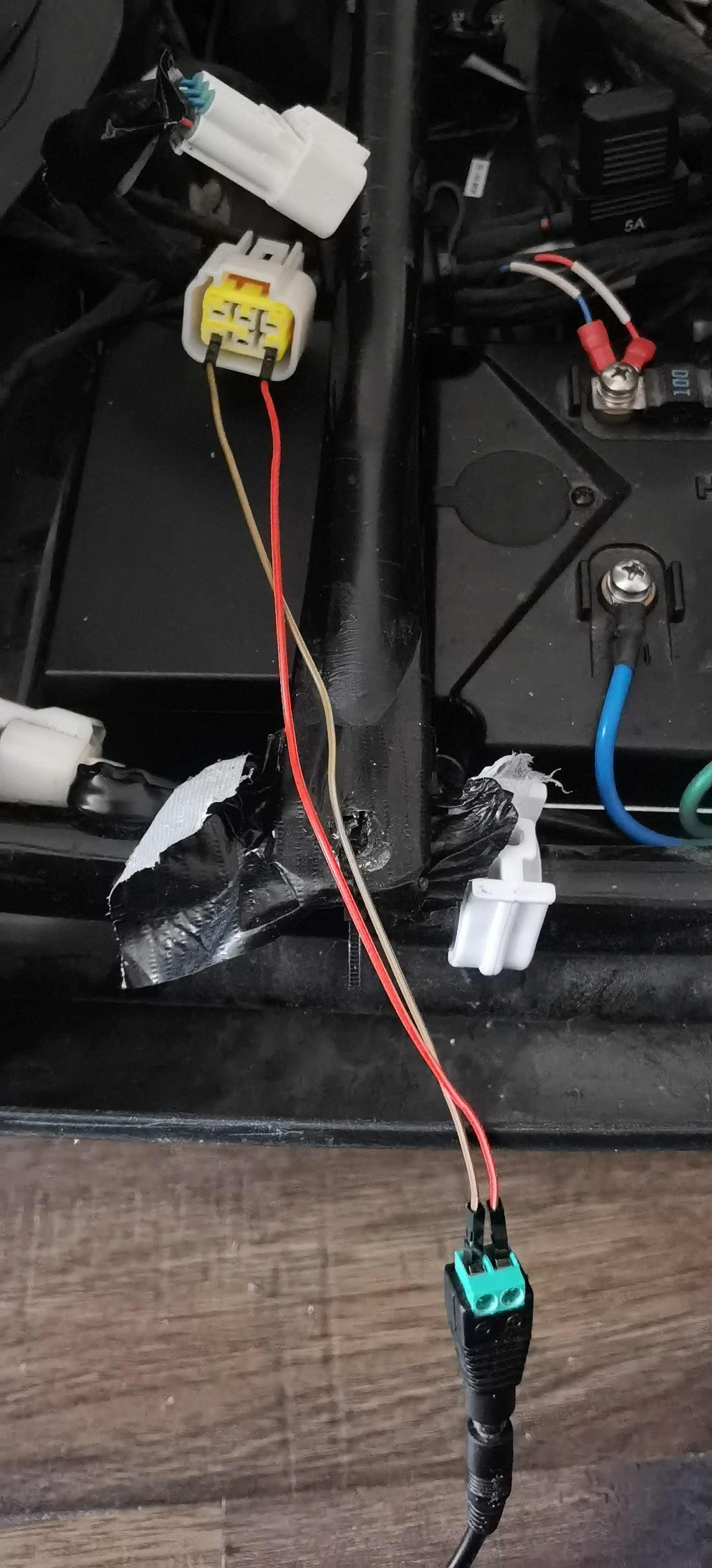

- Beiträge: 101
- Registriert: Sa 10. Apr 2021, 00:57
- Roller: unu
- PLZ: 1020
Re: Unu Roller fährt nicht
Brauchst ein Netzteil mit mindestens 20v oder mehr
Ich erinnere nicht ganz genau, aber siehe Foto, so hab damals angeschlossen
Miss mal mit dem multimeter, bei 5.10v ist voll aufgeladen
