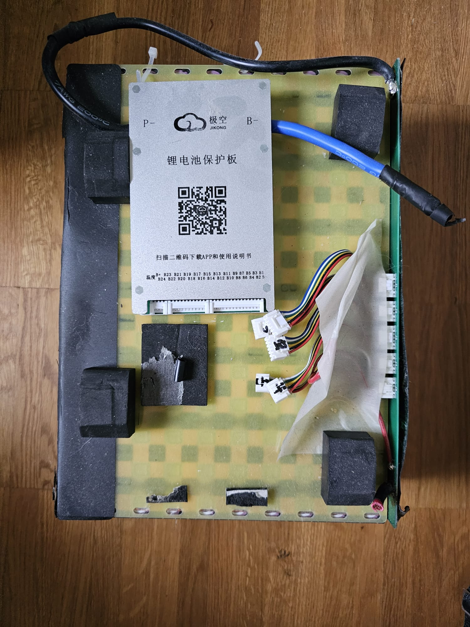

Wenn du dir sicher bist, dass die Zellen noch etwas taugen dann würde ich die zu einem neuen BMS raten.Vitus hat geschrieben: ↑So 26. Mai 2024, 13:44
Prinzipiell würde ich natürlich gerne die Akkus reparieren lassen oder einen der beiden die jetzt kaputt sind. Damit ich wieder richtig fahren kann.
Ich selbst kann das nicht. Habe keine Ahnung von Elektronik! Mein Schwager ist auch auf einen anderen Bereich der Elektronik spezialisiert und hat keine Zeit sich noch in Batteriemanagement und Fahrzeugakkus einzuarbeiten. Wir haben mal versucht den Schaltplan fürs BMS zu bekommen aber der wird ja leider nicht rausgerückt.
Hier mal ein Bild (mehr hab ich leider nicht mehr)von einem Akkuumbau Classic auf neues BMS.
Das BMS kannst für für 50-60€ in China bestellen, Einbau sollte für einen Elektroniker kein Problem sei.
Nachteil vom Neuen BMS, die Akkuanzeige und die Aktivierung funktioniert nicht mehr, Vorteil, kannst du alles über eine App machen.
