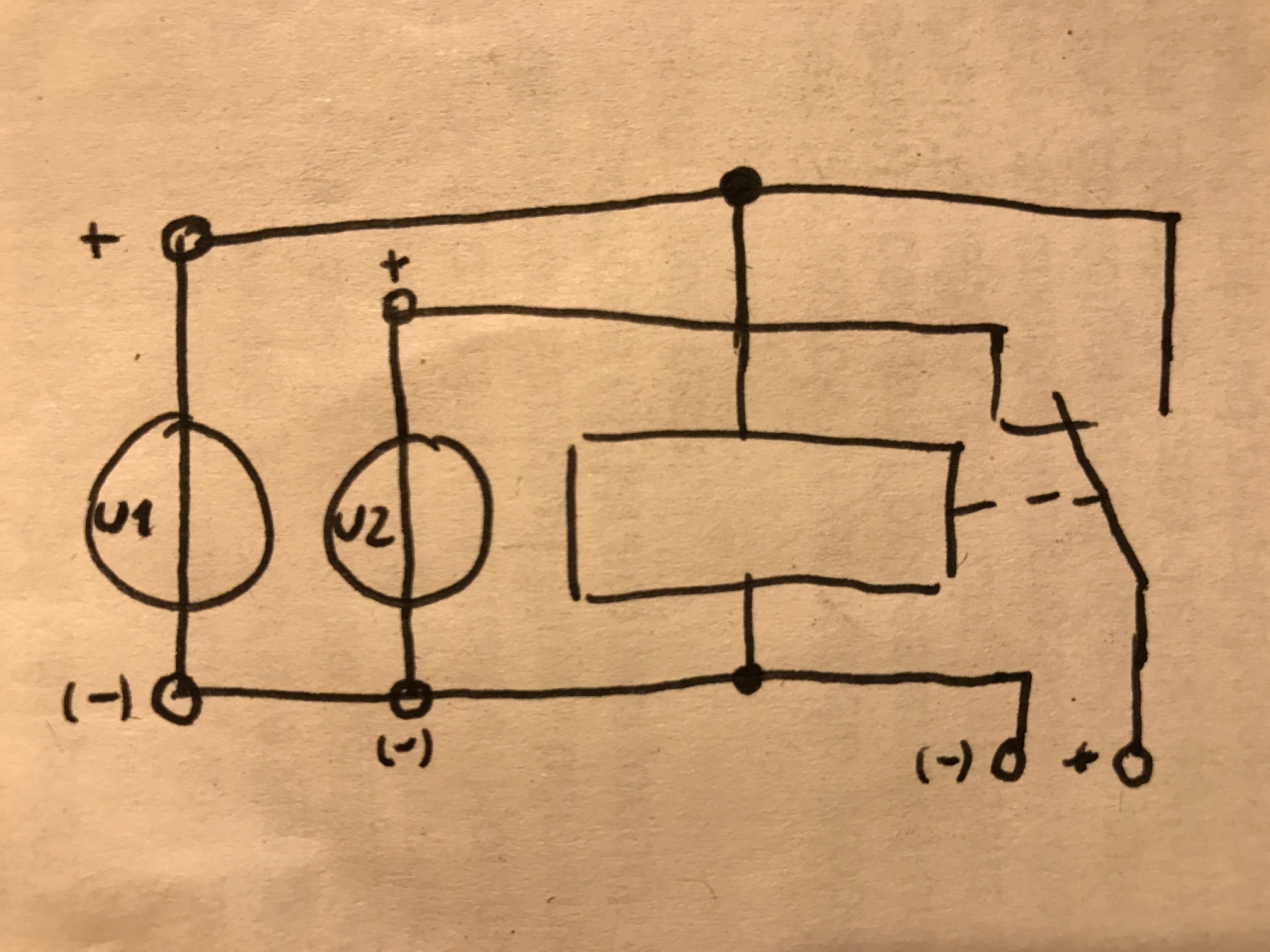

Ein Link zu was? Einem Relais? Da geht im Prinzip jeder Wechsler mit 12V Spulenspannung und ausreichend Schaltstrom. Beispiel
vsm
Administrator
Beiträge: 3029
PLZ: 12
Re: Akku Selbstbau
Beitrag von vsm »
So in etwa hatte ich mir das vorgestellt. U1 wäre der zu bastelnde Hilfs-Akku, U2 der DC-DC-Wandler, der im unu verbaut ist.

Wenn ich das nächste mal den unu "offen" habe klemm ich mal mein Multimeter in den 12V Kreis bzw. auch zwischen Akku und DC/DC und mess den Strom. Bin da auf jeden Fall auf die Effizienz von dem DC/DC Wandler gespannt.
Worst-case wäre ja:
- Licht an inkl. Fernlicht
- Bremslicht an
- Blinker an
- Hupe an
oder hab ich noch einen 12V Verbraucher vergessen?

Ja klar hast du einen Verbraucher vergessen: der DC-DC-Wandler wird auch ein bischen warm :lol:
Ca. 1 A wird da durchschnittlich am Eingang des Wandlers fließen. Der Fahrakku liefert etwa 20 nutzbare Ah. Der Nutzen dieser ganzen Aktion wäre also, eine um ca. 2km größere Reichweite zu bekommen :?
Da holt man doch durch geschickte Rekuperation mehr Strom rein ;)
