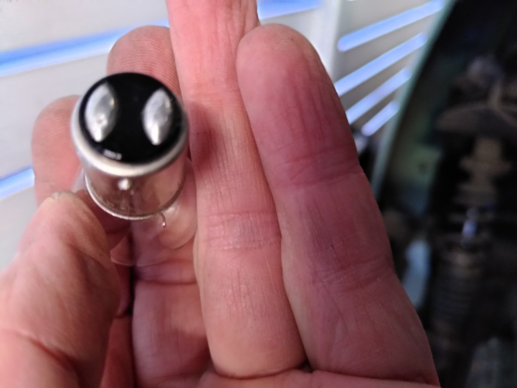

Es gibt kleine Fortschritte: Ich vermute einen Herstellungsfehler.
Hier die Rücklicht-Birne: 2 Kontakte und unten einer der beiden äußeren Pins, der sich genau mittig zwischen den Kontakten befindet.

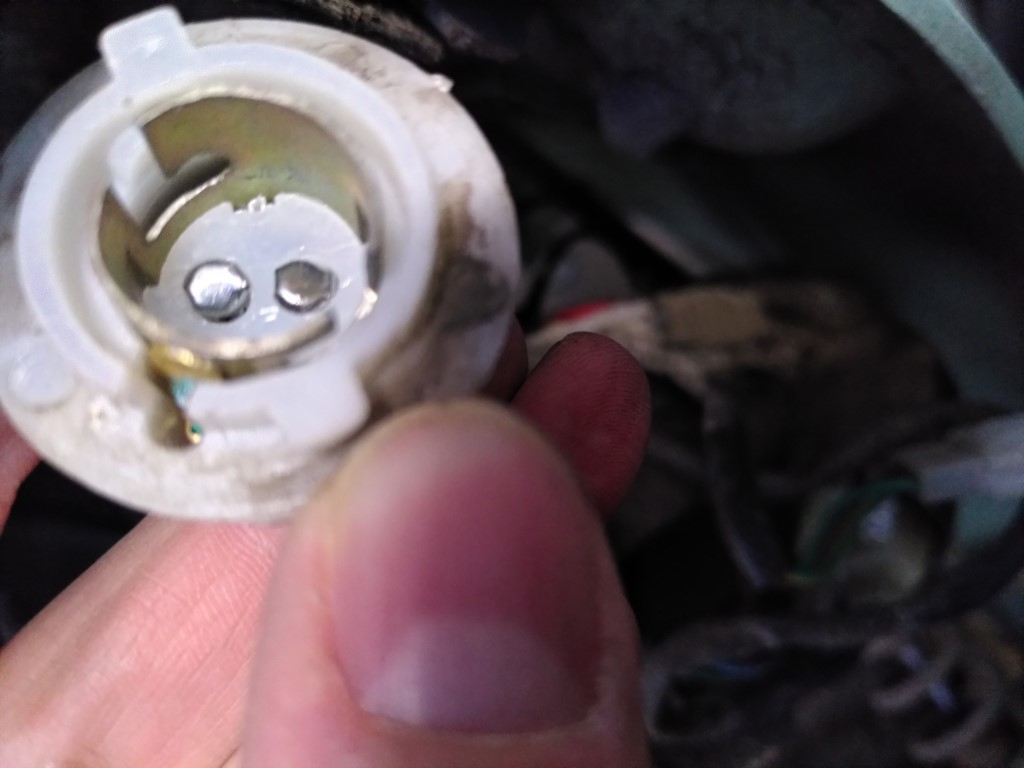

Und hier die Fassung des Unu Classic, für Birnensockel BAY15d:
Man sieht die äußere Fassung mit dem Schlitz, der den Pin führt, erst nach unten, dann nach rechts. Und der Schlitz endet etwa bei 11 Uhr. Er müsste aber bis kurz nach 12 Uhr gehen, damit die beiden Kontakte der Birne genau auf den Kontakten der Fassung landen. Die ersten 10k km hat das offenbar noch gerade funktioniert, aber dann hat sich vielleicht was verzogen, Plastik gealtert, oder sonstwas, und für einen der Pins reicht es jetzt nicht mehr. Ich hab schon versucht, die äußere Fassung (den Metallzylinder) zu drehen, aber alles ist festgeklebt. An den Pins könnte ich rumbiegen, bis es vielleicht wieder klappt, aber mir ist das zu unsicher, das Rücklicht ist ja doch sehr sicherheitsrelevant.
Also wohl eine neue Fassung einbauen...! Wenn doch nur die Ersatzteilliste für den Classic verfügbar wäre, aber das ist ja ein viewtopic.php?f=56&t=3996&p=235413#p235413 Staatsgeheimnis, im Gegensatz zur Liste des neuen Unu, die direkt auf der Homepage steht...! Frage mal bei Unu an für eine Ersatzfassung. Parallel schaue ich schon mal weiter, diese hier könnte evtl. gehen:
https://www.ebay.de/itm/323590521129
Hat jemand Erfahrung oder nähere Infos zu dieser Fassung? Danke!
Unu Classic seit Anfang 2019, 2 Akkus, Reifen Anlas Winter Grip 2

Der aus deinem Link sollte für die Birne funktionieren.
Das Thema ist eher, ob es an die Öffnung des Reflektors passt.
