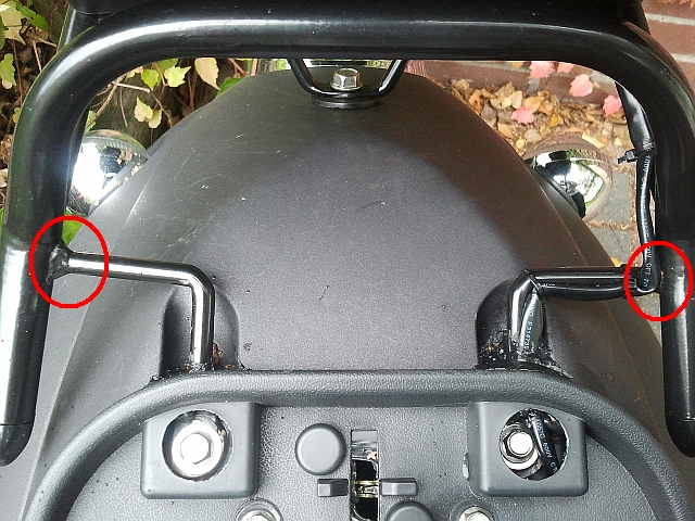

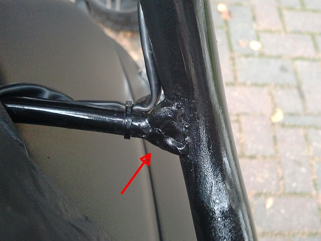

Ein Tip an alle die ein Case am UNU nutzen :
Beobachtet bitte regelmäßig folgende Stellen am Gepäckträger Beim UNU 1.0 habe ich das große Case drauf ( ca. 2,0 kg Eigengewicht ) und transportiere damit recht viel und auch manchmal etwas Schwereres.
Den Gepäckträger musste ich inzwischen an beiden Seiten nachschweißen lassen Sieht zwar nicht mehr so schön aus wie vorher, hält jetzt aber länger, hoffentlich !
Beim UNU 2.0 ist ein kleineres Case drauf ( ca. 1,5 kg Eigengewicht ) und leider sind an den besagten Stellen auch schon Risse zu sehen, obwohl ich in diesem Case bisher keine schweren Sachen transportiert habe !
Also ab zum Schweißen

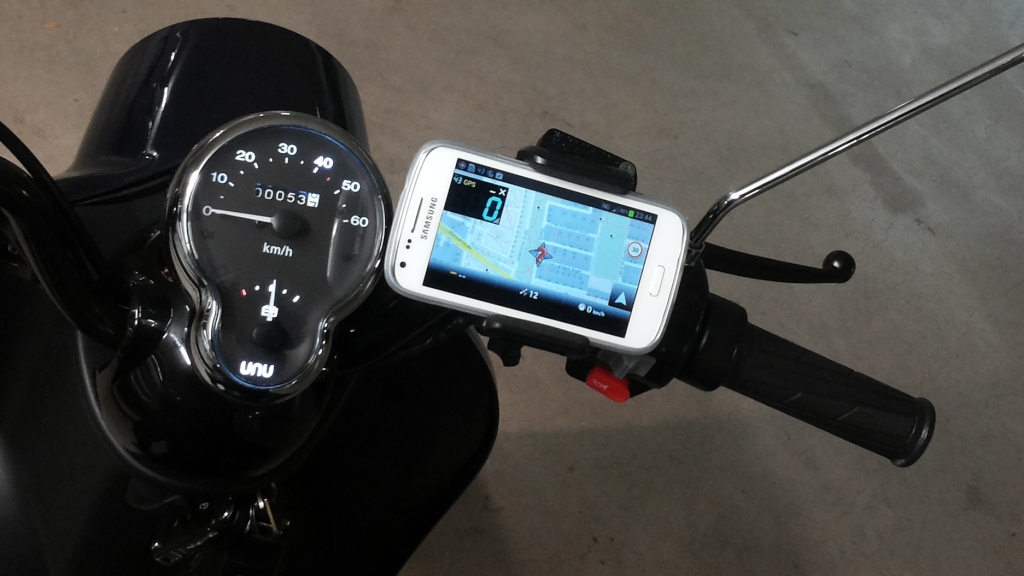

Zu Tomkins Navi:
Ich habe gleich zu Beginn eine Smartphone-Halterung anmontiert. Mit einem Android-Teil lässt sich ja alles mögliche anzeigen: Die App "Mapfactor" als kostenloses Navi oder die ebenfalls kostenlose App "HUD" mit GPS-gemessener Geschwindigkeitsanzeige und gefahrenen Tageskilometern.
Man sollte allerdings nach dem Abstellen nicht vergessen, das nur festgeklemmte Stück wieder mitzunehmen...
So schaut das bei mir aus:
