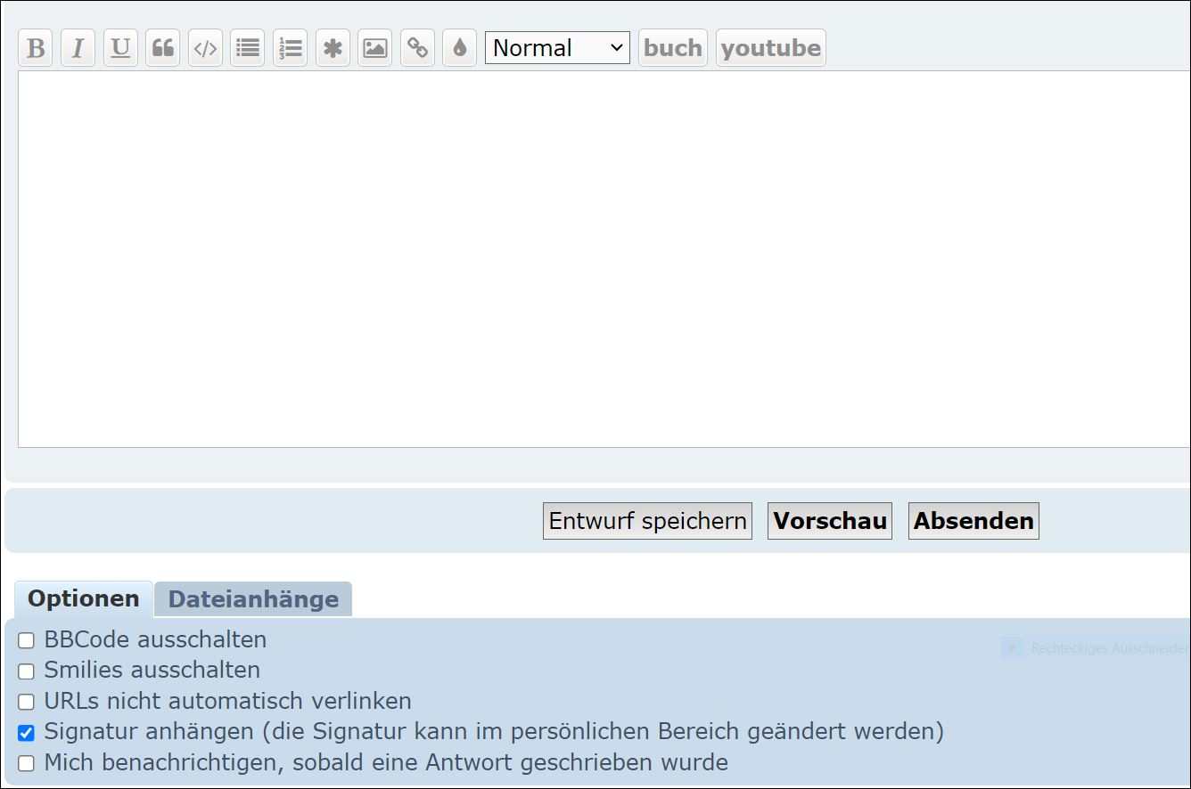

Unten Reiter Dateianhänge anklicken > Dateien hinzufügen
Gruß Conny

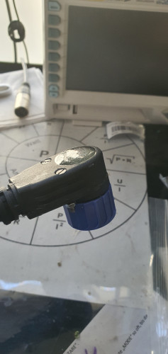

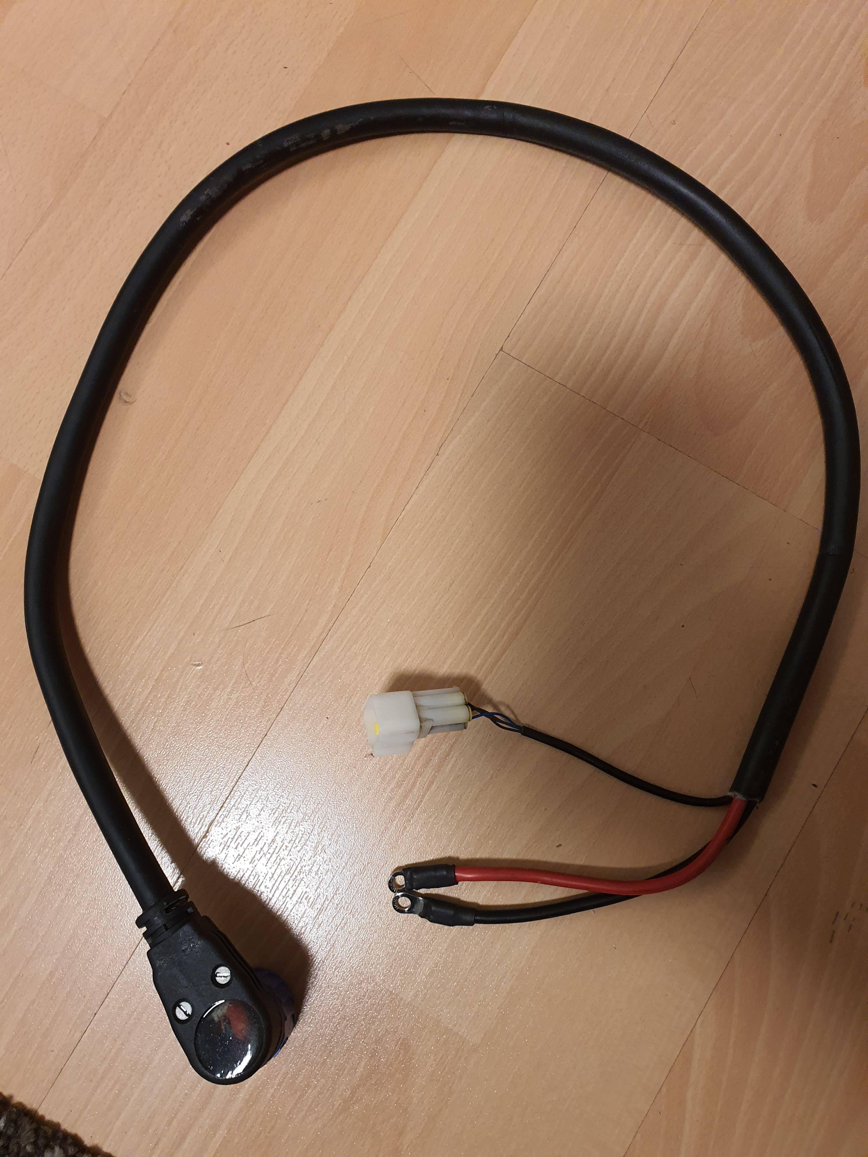

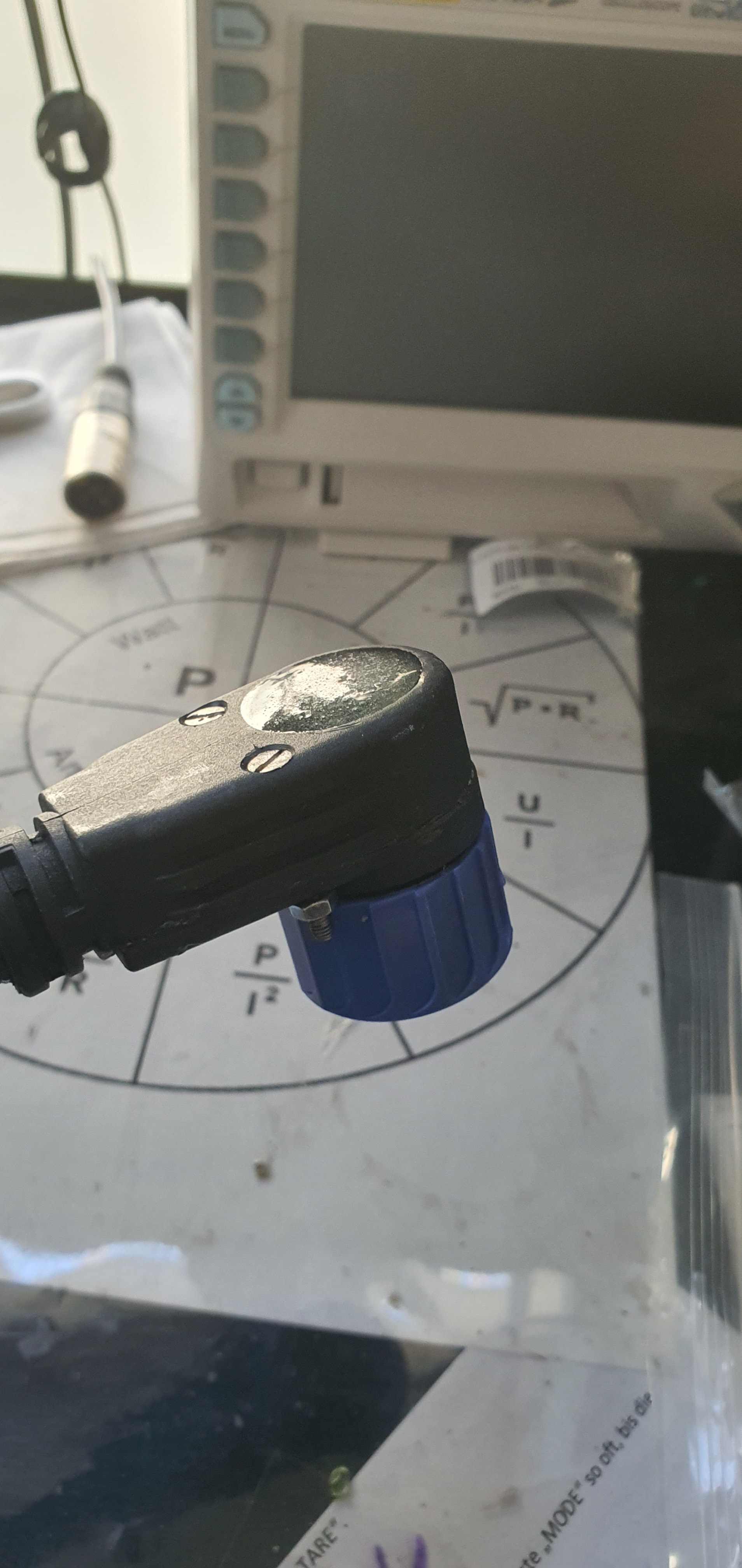

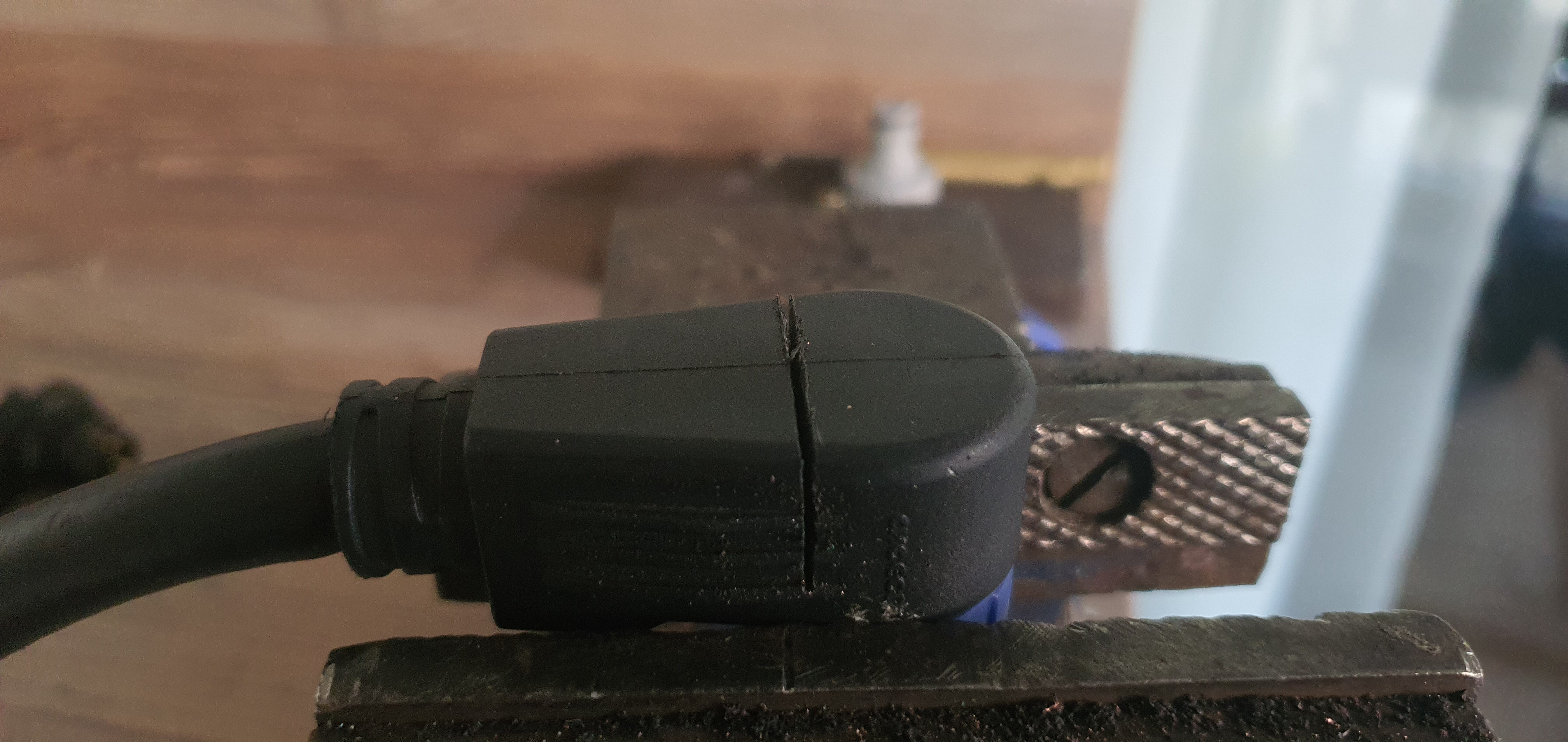

@Nakamura
Etwas spät die Fotos, aber jetzt.

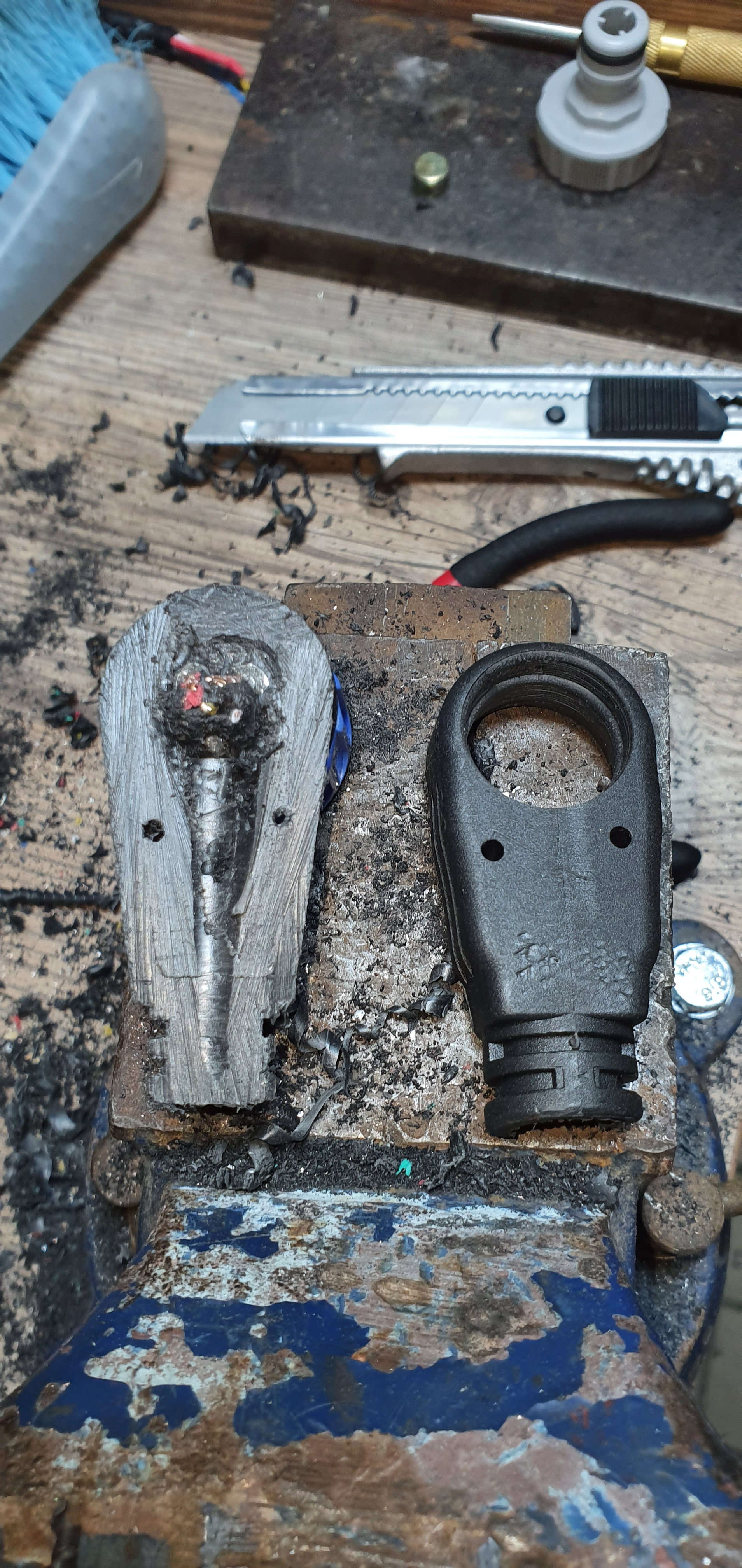

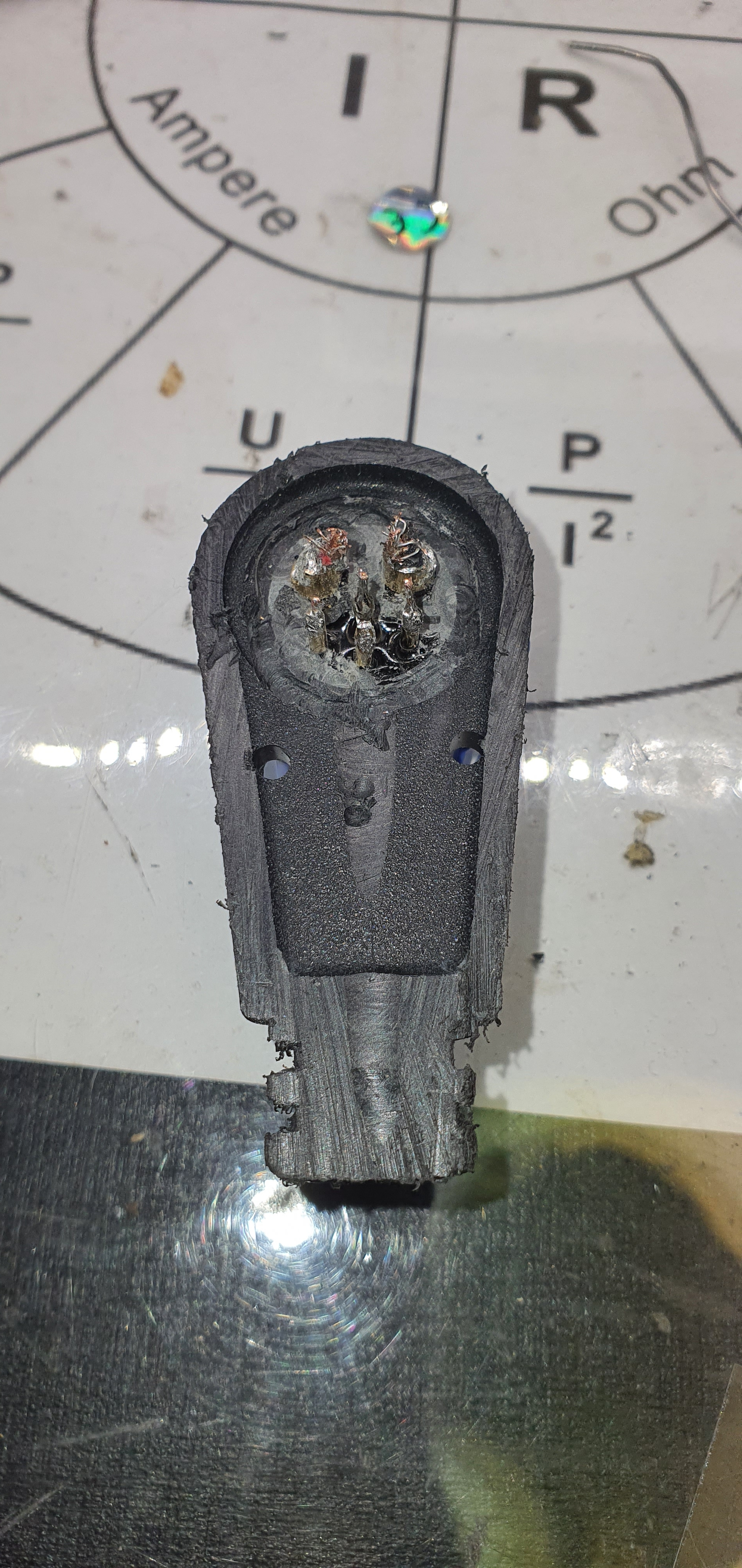

Re: Suche Anschlussstecker Akku intern
Und hier die Entstehung

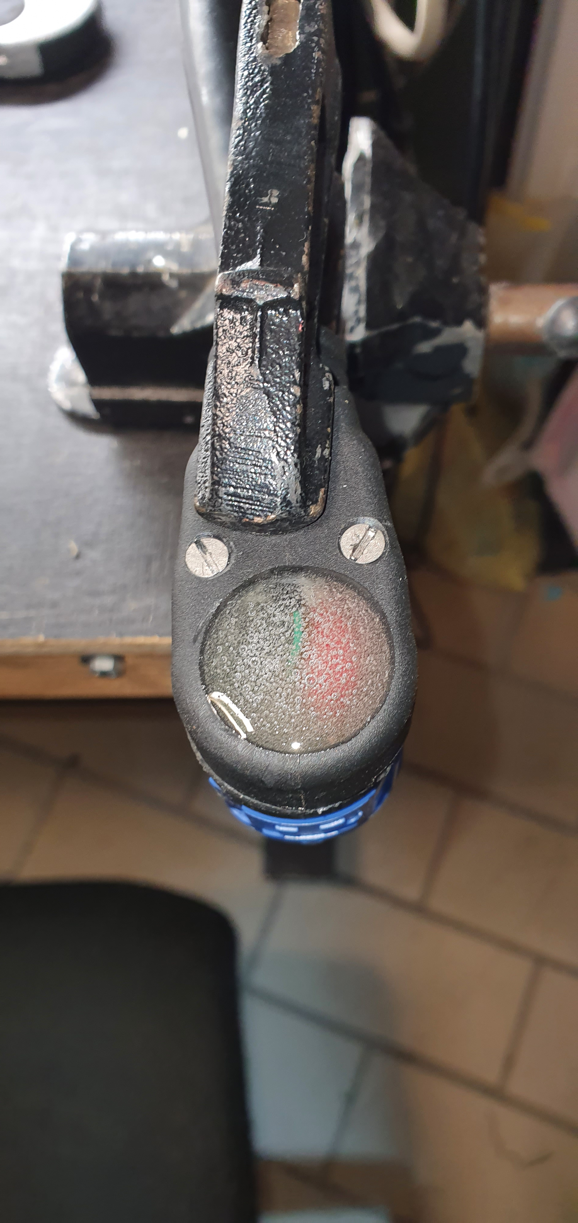

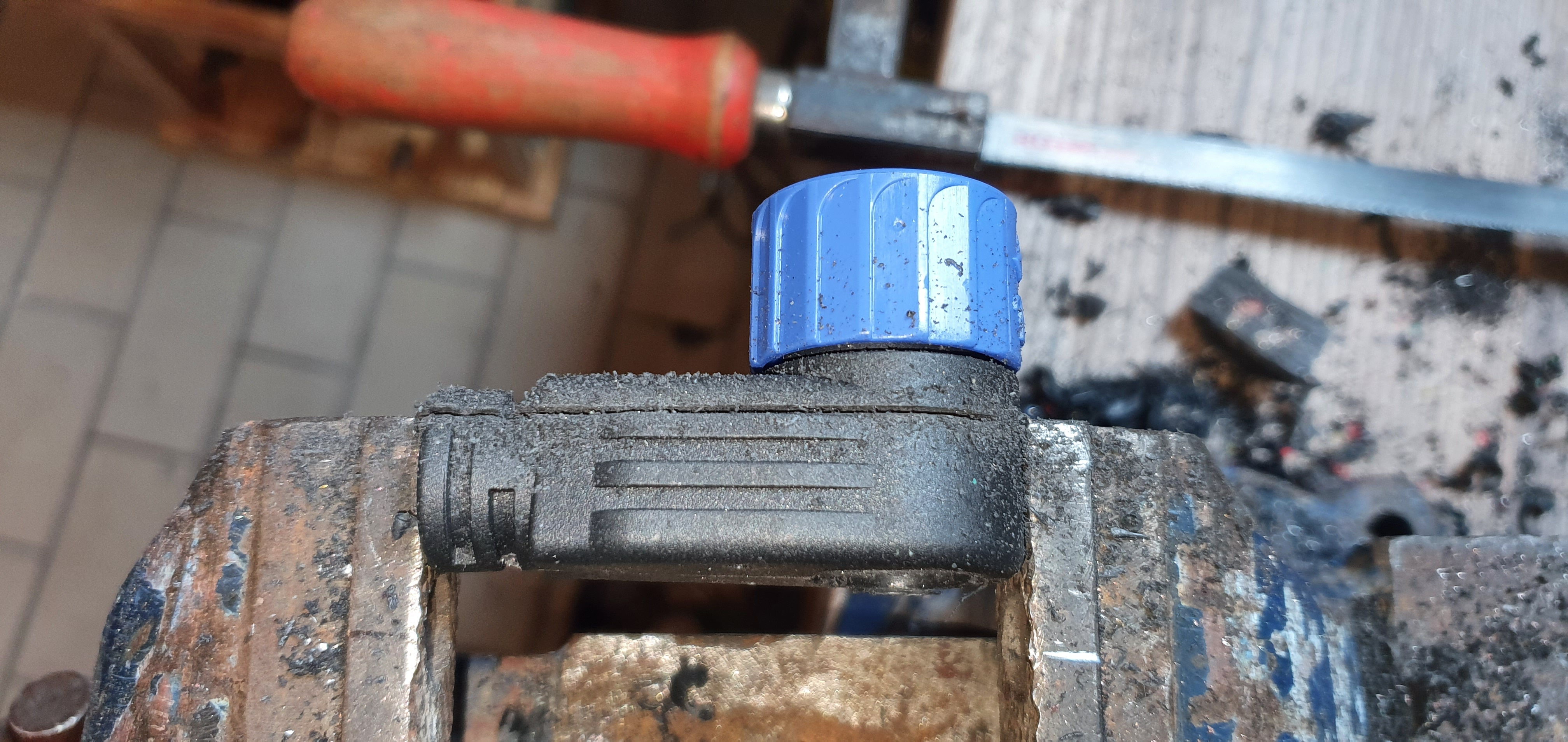

Hier das Endergebnis für 7€. Fahre täglich 25km, jetzt sind es bereits ca. 1500km stecker wird kein bisschen warm
Leider keine Fotos von den Lötstellen gemacht. Die Schrauben sind wahrscheinlich nicht nötig da alles mit epoxi aus gegossen ist. Aber sicher ist sicherWer ist online?
