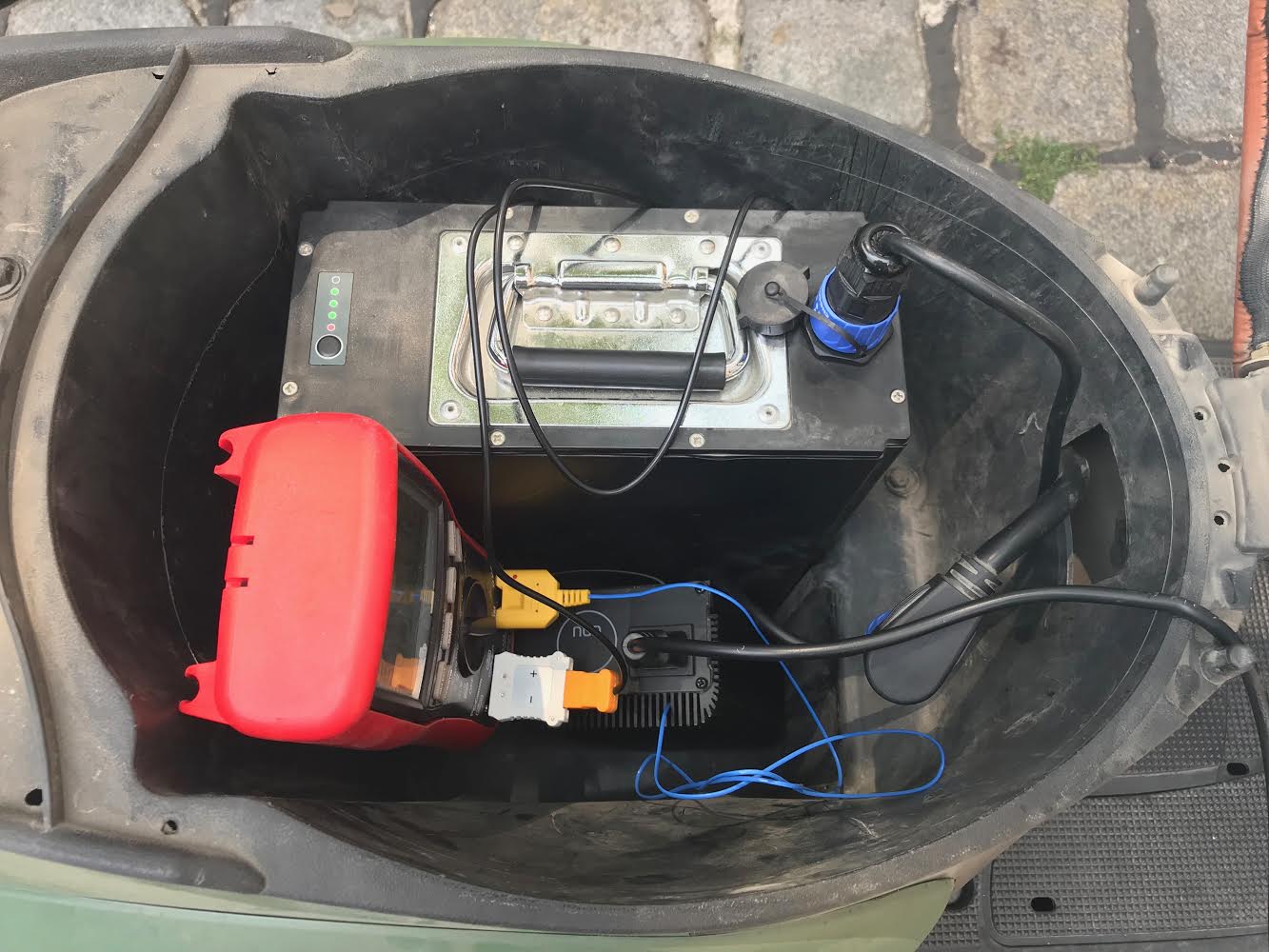

Das nehme ich wieder zurück! Habe heute mal mit Ladegerät innerhalb des Akkufachs geladen und dabei die Temperatur beobachtet:
TC habe ich direkt zwischen den Kühlrippen, TA hinter dem Akku gemessen, Maximum war 27,1 °C für TA und 55,4 °C für TC. Also alles im grünen Bereich. Die Leistungsaufnahme / Ladezeit habe ich nicht gemessen, theoretisch ist es also möglich, dass das Ladegerät aufgrund der Temperatur gedrosselt hat.
