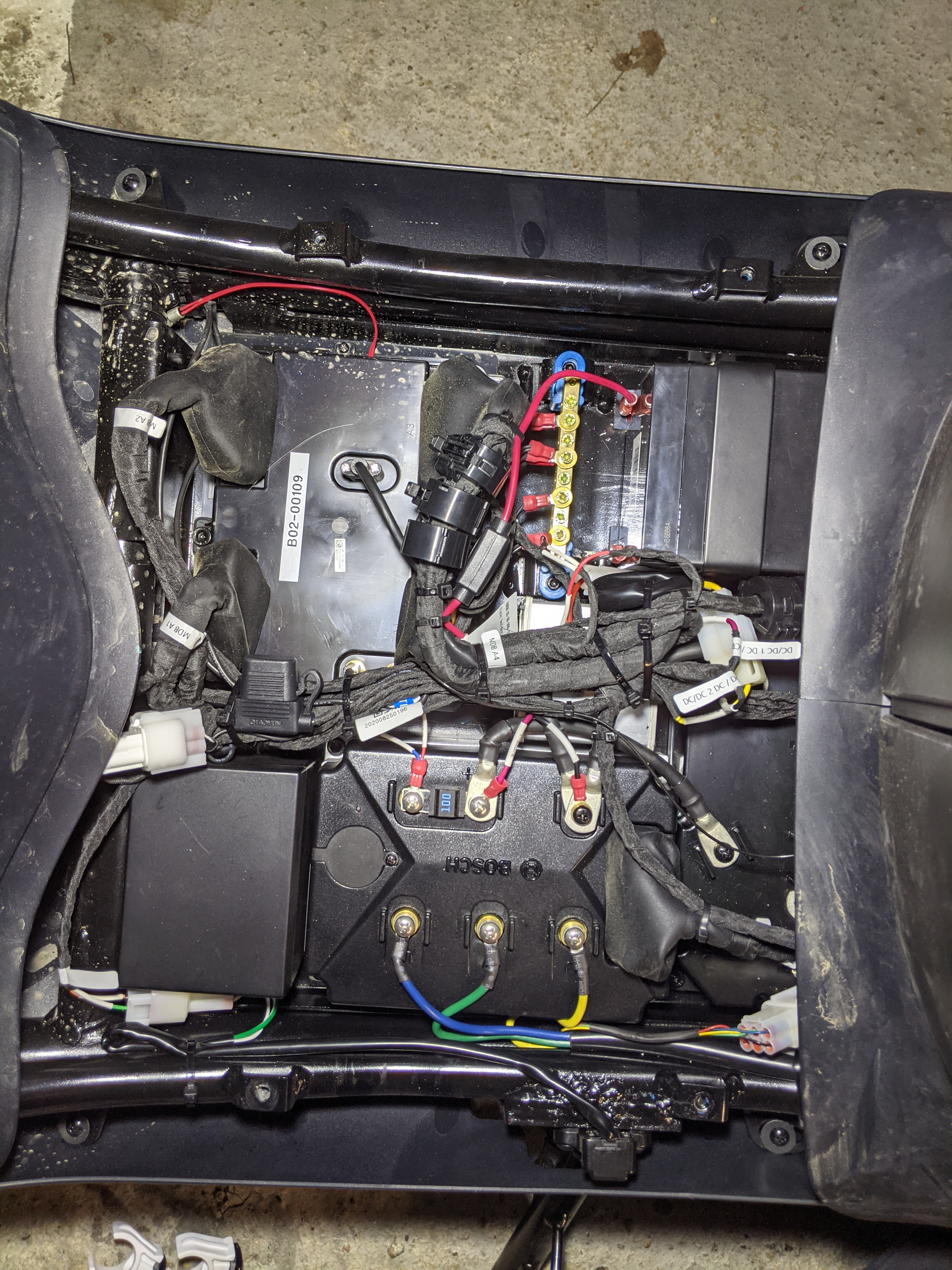

Ich hatte die sitzbank ja aufgelassen und den Hauptakku rein getan und es hat sich nix getan, denk ab einen gewissen Punkt ist der interne Akku soweit runter das das System nicht mehr funktioniert um den Akku über den großen zu laden...
Das mit der Powerbank hatte ich auch überlegt aber wie schon gesagt dann hat er nur kurzfristig Strom und danach geht trotzdem nix und eine Lade Funktion für 12V Akkus haben die nicht..
Denk nen Ladegerät ist die schonende und sicherste Variante um den Internen Akku langfristig am Leben zu erhalten, hab mir schon überlegt irgendwie nen Schalter zwischen zu bauen ne art Notaus...
Wäre der unu ein 30 Jahre altes Gerät, dann würde ich mir das mit dem Schalter überlegen. Bist du wirklich sicher, dass du dir in ein Stück Technik aus dem Jahr 2020/21 so einen Schalter als Notlösung zulegen willst? Damit sind Gewährleistung und Garantie eigentlich weg.

Wenn ich mir dadurch nen tadellos Betrieb nach 14/21 Tagen Stillstand verspreche durchaus, was bringt mir es jedes mal nach der Zeit die Kiste zerlegen zu müssen oder sogar nen kaputten Hauptakku zu haben der ständig tiefen entladen wird 🤷‍♂️ ich warte erstmal das nächste Update ab🤔

Mach doch einfach eine Verlängerung der Akku Leitung mit Flachsteckbuchsen und Schalter in der Leitung. Dann musst du nichts durchschneiden vom Original oder so..
anscheinend gibt es doch noch eine 2. interne Batterie. Wofür soll diese dann gut sein, wenn der Roller schon nicht mehr nach der 1. internen Batterie nicht mehr will?

Seba hat geschrieben:
Do 22. Jul 2021, 11:50
Die wurde beim auseinandernehmen aber von noch niemandem gefunden oder?
Das bezweifle ich irgendwie. Hab da noch nix gefunden...

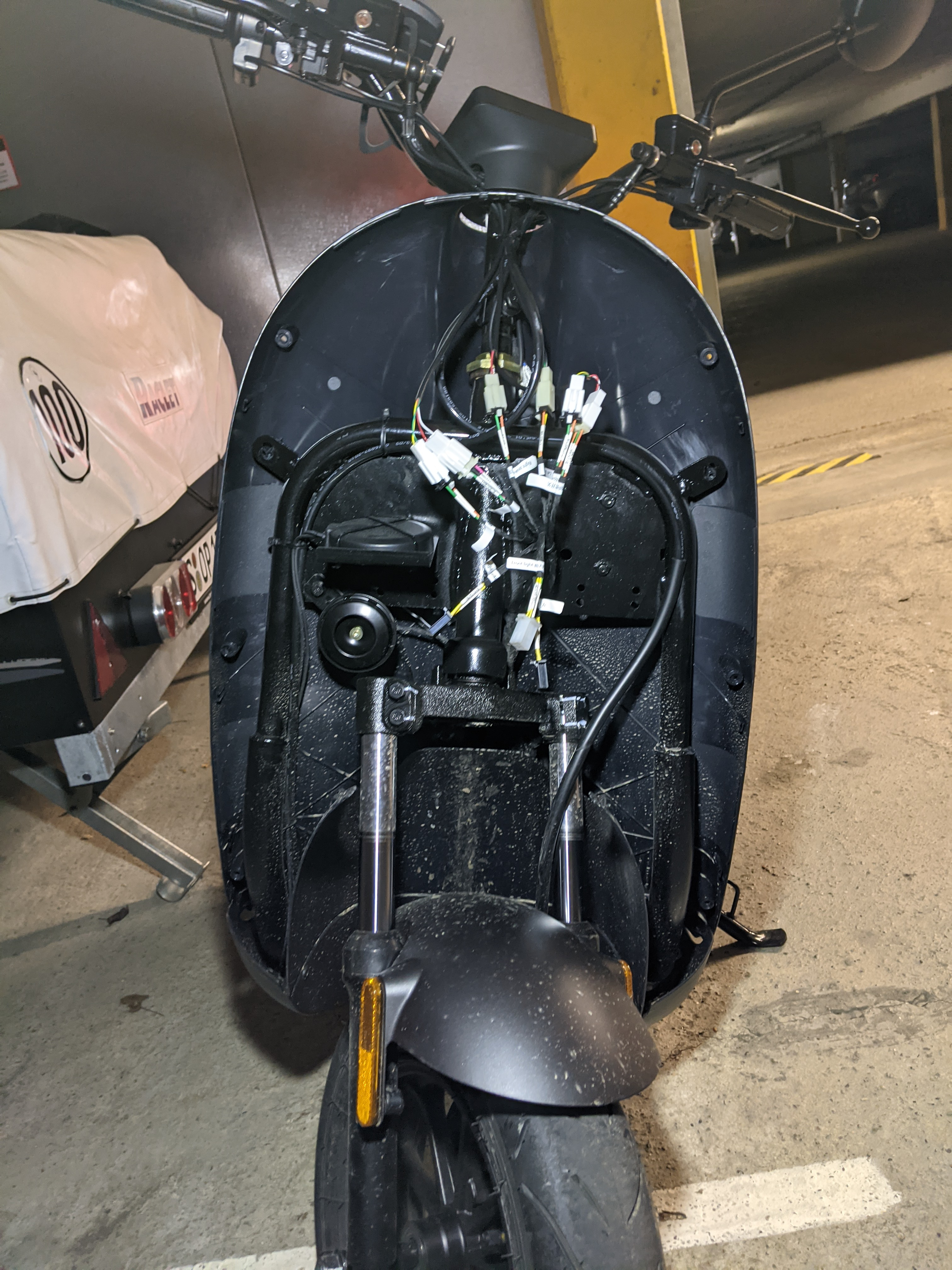

Seba
Beiträge: 113
Registriert: Do 3. Dez 2020, 15:36
PLZ: 73
Re: Neuer Unu - Erste Erfahrungen
Beitrag von Seba »
freelancer86 hat geschrieben:
Do 22. Jul 2021, 12:06
Die sitzt vorne links, wenn man auf dem Roller sitzen würde.
