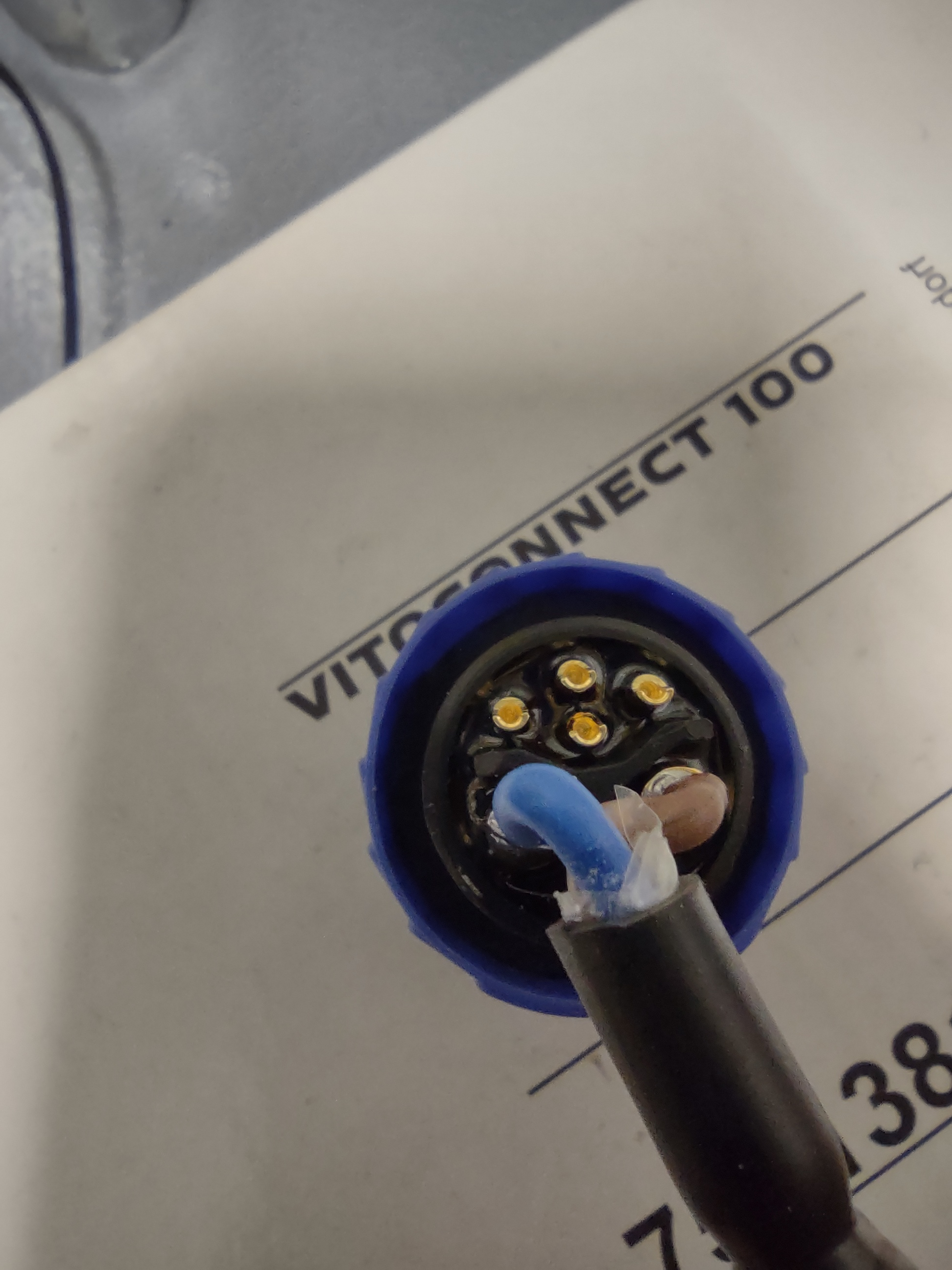

Wie Du sehen kannst, gibt es in meinem Ladegerät keine Brücke. Die Brücke wäre wohl auch nur notwendig, wenn ich einen Akku mit beschalteten Pin 5 hätte, oder? Das heißt, wenn ich einen neuen Akku kaufen würde, müsste ich mir entweder für teuer Geld ein Ladegerät mit Brücke auf Pin 5 zulegen oder selbst ne Brücke in mein Ladegerät einlöten ;-)
